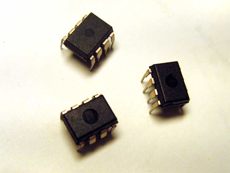

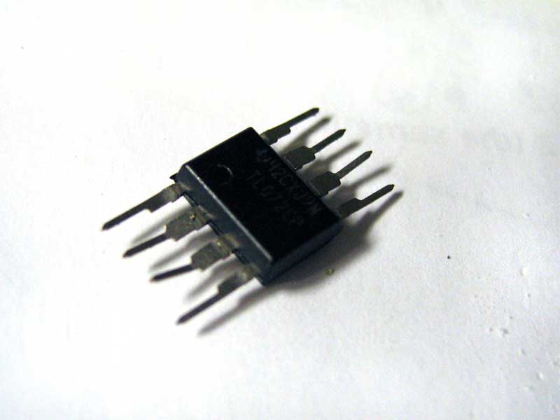

Итак во время пайки мы размещали элементы так же зеркально ориентируясь по виду со стороны деталей из проекта. Обращаем внимание на полярность электролитов! Кроме электролитических конденсаторов у нас существует проблема монтажа операционных усилителей. Чтобы установить их в предназначенные для них панельки на нашей «неправильной» зеркальной плате мы должны выгнуть их контакты в противоположную сторону. Берём опер, и аккуратно, не делая резких движений выгибаем контакты операционного усилителя с помощью пассатиж.
Выгибаем контакты микросхем
Продолжаем выгибать контакты до тех пор пока не получим «зеркальную» микросхему. Безусловно это компромиссный и немного варварский способ. Ещё раз предупреждаю что выгибать контакты нужно аккуратно — не исключено что контакты могут в результате такого обращения обломаться. Если вы используете TL072 стоимость которых не так велика, то особых проблем нет, но если у вас операционный усилитель от BurrBroun стоимостью от 70 до 200 рублей — то конечно лучше такому издевательству такие микросхемы не подвергать. Но у меня всё получилось более менее нормально.

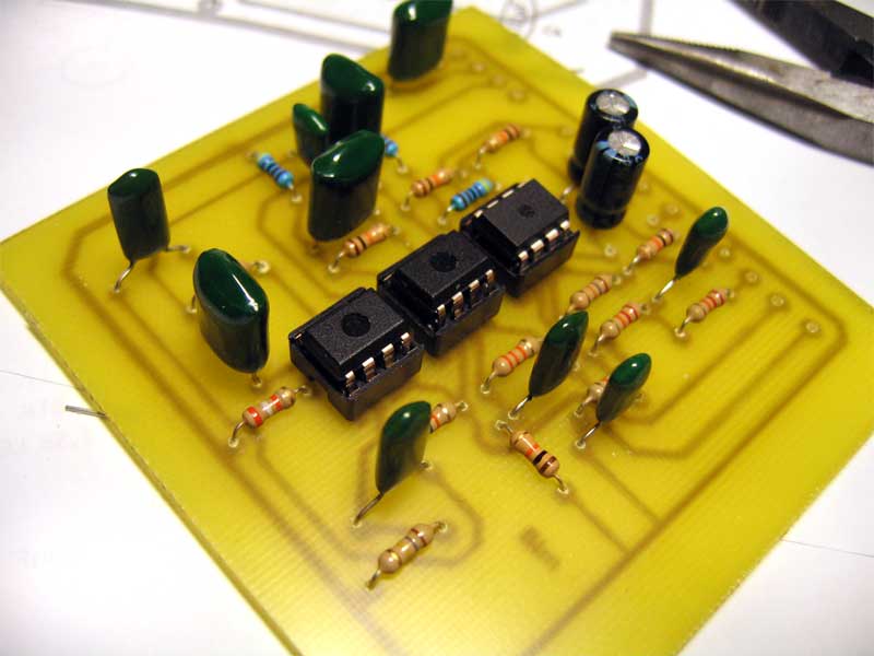

Теперь микросхемы можно вставлять в панельки. Обратите внимание на то что у каждой микросхемы есть так называемый «ключ» — небольшая круглая отметина на корпусе в углу — на той стороне где у микросхем нанесена маркировка (название и клеймо производителя).По этому «ключу» ориентируемся при монтаже.
Вставляем микросхемы в панельки

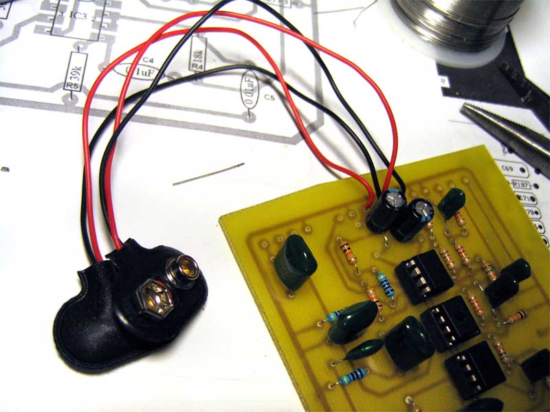

 Теперь нам нужно впаять клемники для двух батареек «крона». Клеммники можно купить, а можно самостоятельно изготовить из старых батареек. Как это сделать я обьясню позже. Обращаем внимание на полярность — куда идёт минус, а куда плюс…
Паяем клемники

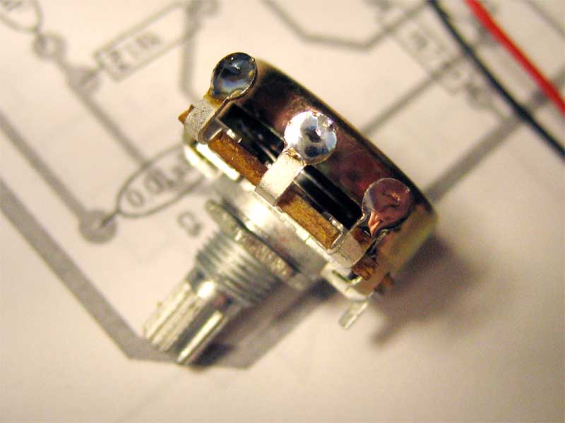

Облуживаем его контакты таким же способом как и при пайке радиоэлементов. Это делается для того чтобы облегчить себе жизнь при пайке монтажного провода к контактам переменного резистора. 🙂
Облуживаем контакты

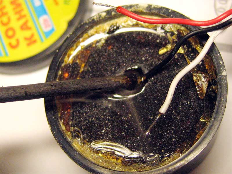

Теперь пришла очередь подготовить монтажный провод. Нарезаем несколько кусочков. Я рекомендую по возможности приобрести набор разноцветного монтажного провода — ориентироваться при монтаже вам будет гораздо удобнее. (Хорошим источником провода для монтажа может служить старый компьютерный переключатель — что-то вроде этого — кроме корпуса получаем галетник и кучу нарезанных облуженных проводов). Провод лудим. Удобнее всего делать это в канифоли. Берём на жало припой и прижимаем предварительно зачищенный провод прямо в канифоль.
Лудим провод

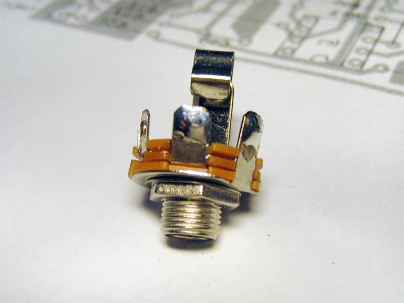

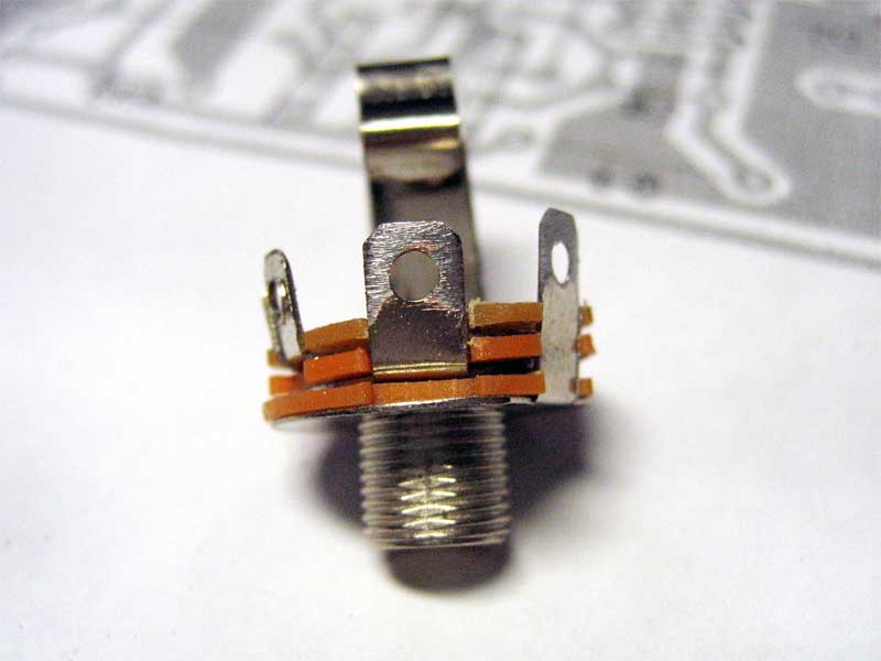

Теперь нам нужно подготовить гнёзда под джек (у буржуев такой разьём называется TRS Jack).  Разьёмы такие бывают трёх видов — стерео, моно, и моно с дополнительным земляным контактом. Бывают пластиковые разьёмы. В нашем случае я использую дешёвый моно разёьм с дополнительным земляным контактом, купленный за 10 руб. в Митино. Паяются они отвратительно, поэтому перед лужением мы зачищаем места паек надфилем.
Зчищаем места паек надфилем
Лудим. Припоя не жалеем.
Лудим

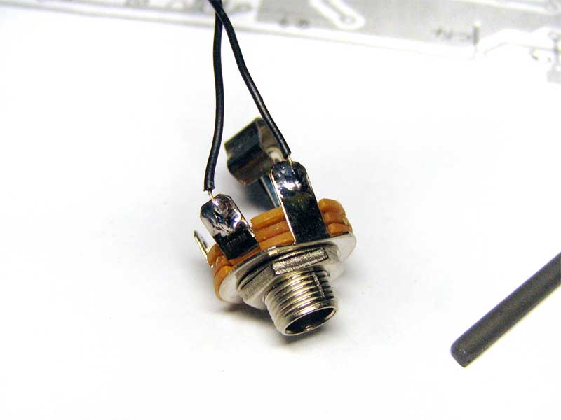

Берём подготовленный провод. Подпаиваем. Обращаем внимание к каким контактам припаиваем провод! Как показывает практика неправильная распайка гнёзд одна из самых частых ошибок новичков.
Подпаиваем провод

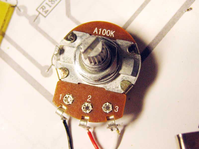

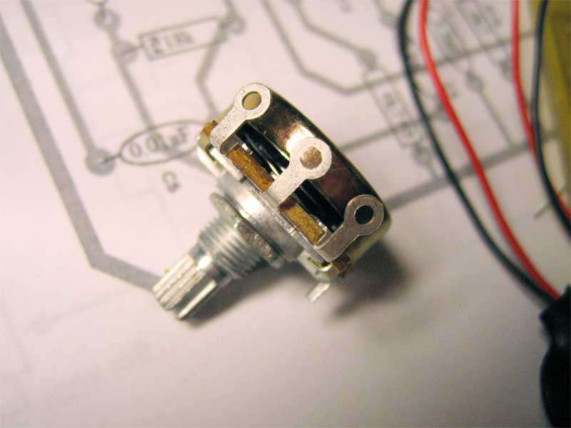

Теперь паяем потенциометры. Если мы облудили провод и контакты переменника можно без проблем подпаять всё «на весу». Обращаем внимание на то как нумеруются контакты переменного резистора — с первого по третий по часовой стрелке, если смотреть на пот со стороны вала.
Запаиваем потенциометр

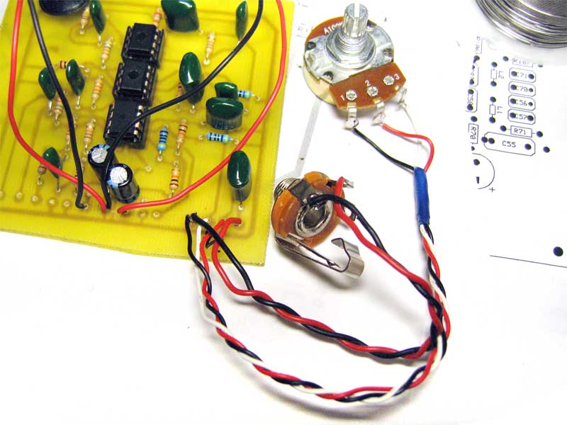

Запаиваем гнёзда и переменные резисторы в плату. Проверяем что куда идёт по рисунку из проекта.
Впаиваем гнёзда и потенциометры в плату
