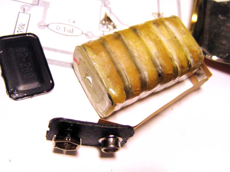

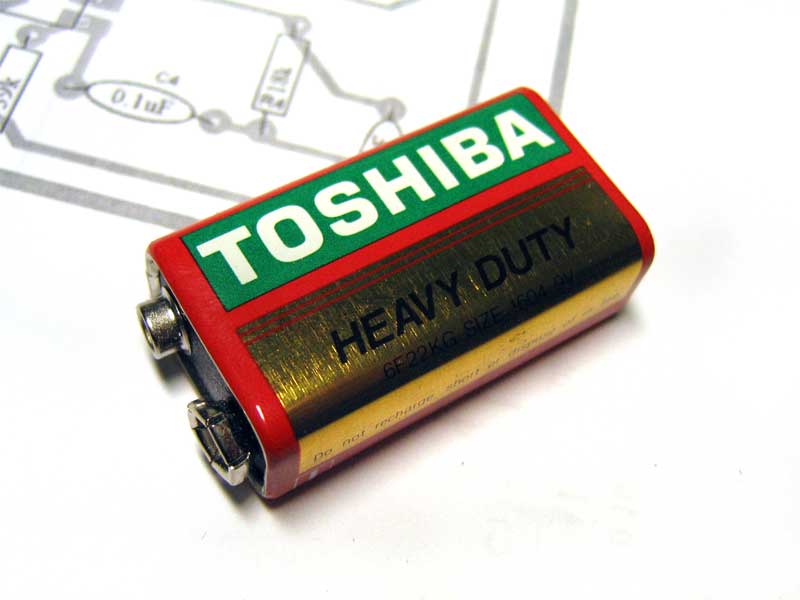

Берём старую батарейку «Крона»
Берём старую Крону

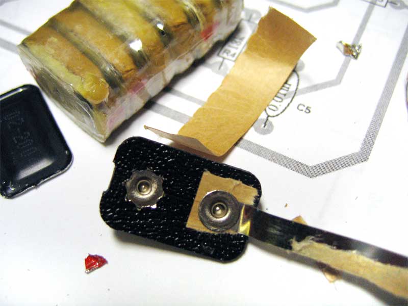

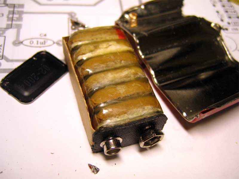

С помощью плоскогубцев разбираем.
Разбираем

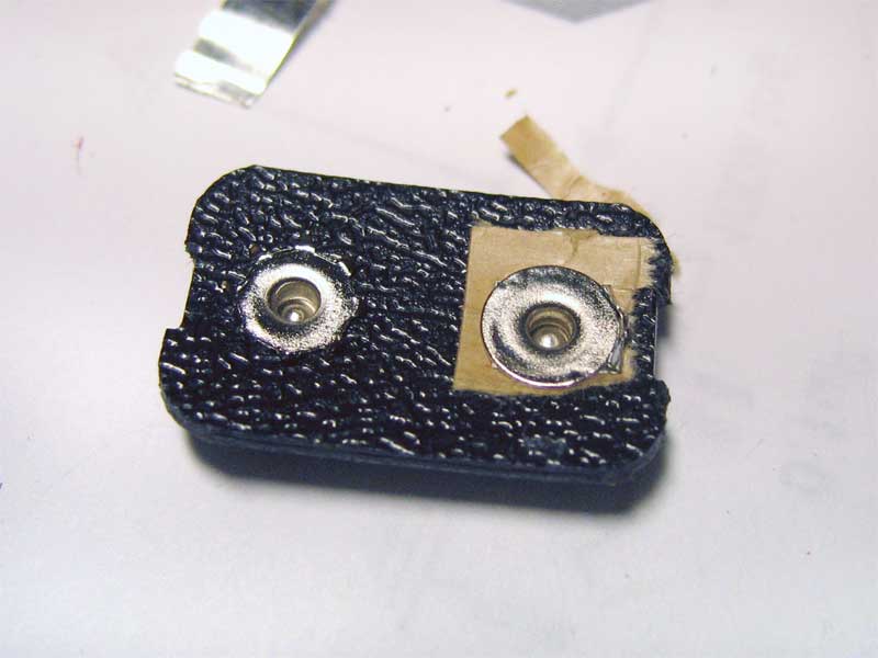

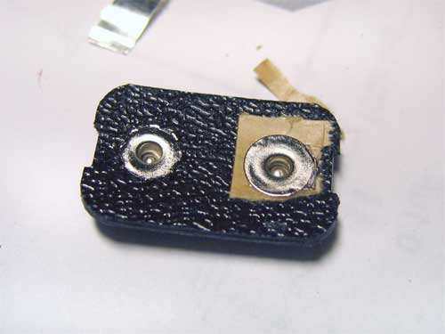

Нас интересует подложка с контактами. Отделяем.
Отделяем подложку с контактами

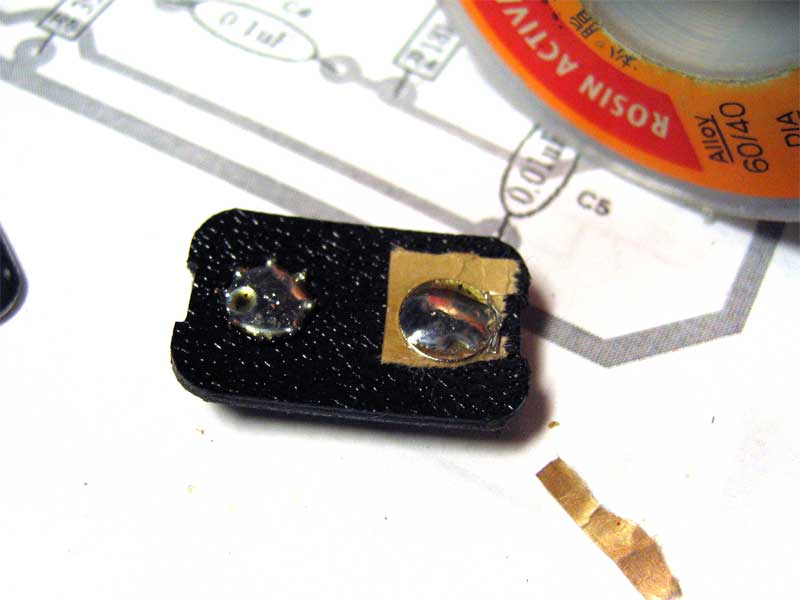

Лудим контакты.
Лудим контакты

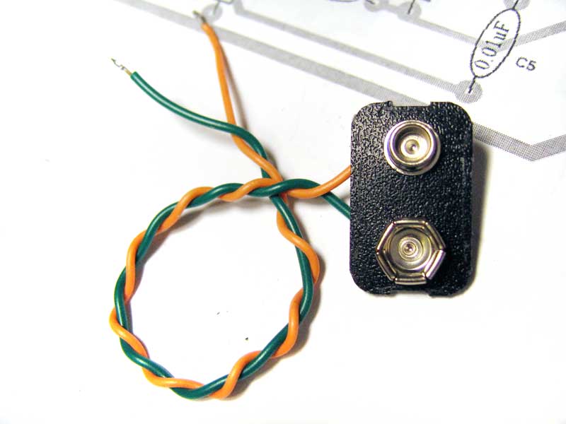

Готовый клеммник. Конечно обычно клеммник стоит от 5 до 15 рублей, но если его просто не оказалось под рукой то такой вариант ничем не хуже. 🙂
Клеммник готов
