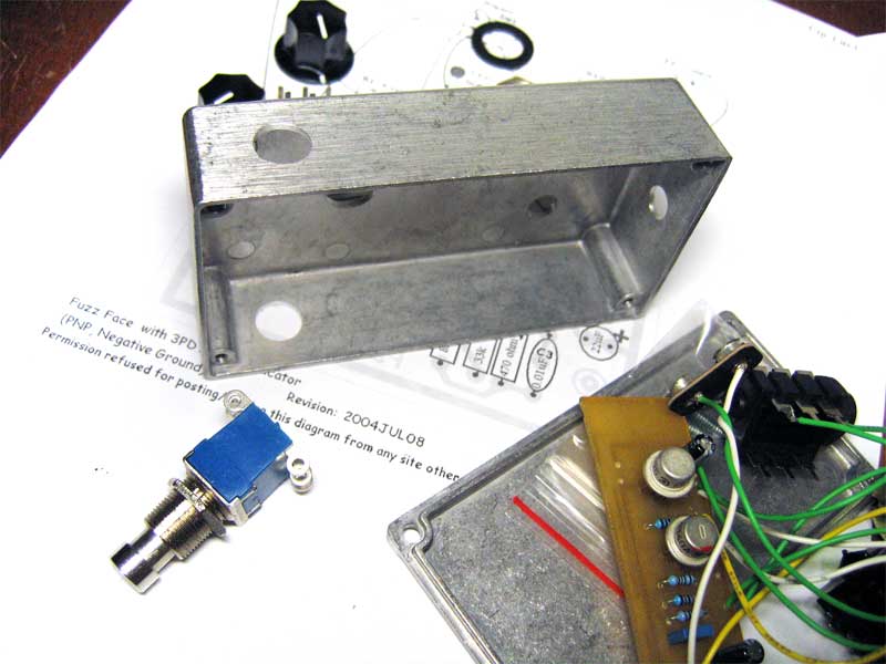

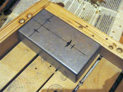

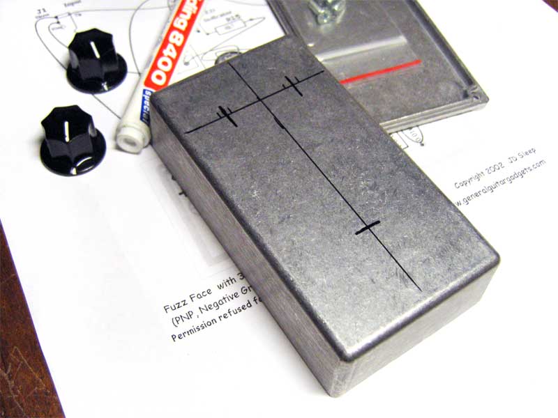

Итак мы спаяли проект, проверили, всё работает. Осталось убрать это всё в корпус. Прикидываем сколько у нас будет регуляторов (потенциометры), как расположить кнопку байпаса, будут ли индикаторы, переключатели. Рекомендую сразу задуматься о том какие ручки на потенциометры будем ставить и примерно прикинуть как они будут располагаться на корпусе. Если регуляторов много — берём миниатюрные ручки, если регуляторов немного — можно поставить что-то более массивное. Линейкой размечаем корпус, не забываем о том как расположатся элементы внутри корпуса — гнёзда TRS (под джеки) не должны мешать кнопке переключения, корпуса потенциометров — не должны соприкасаться и т.д. Прикидываем куда поместим батарейку, где будет плата и т.д.

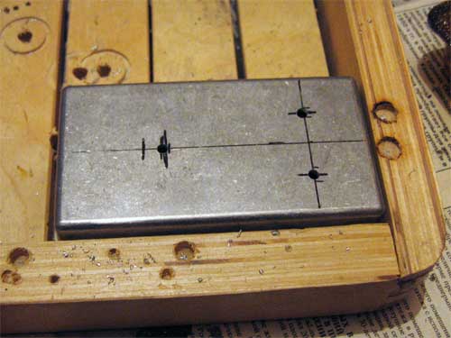

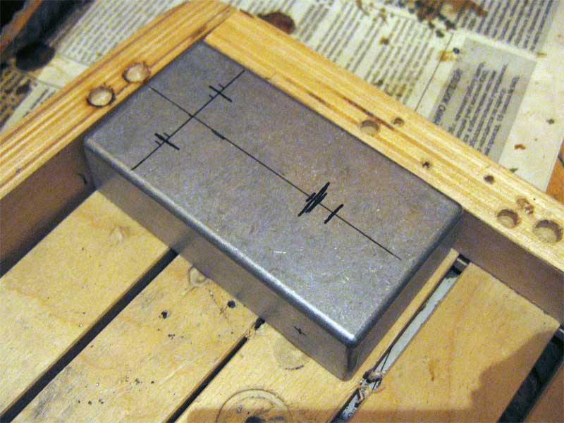

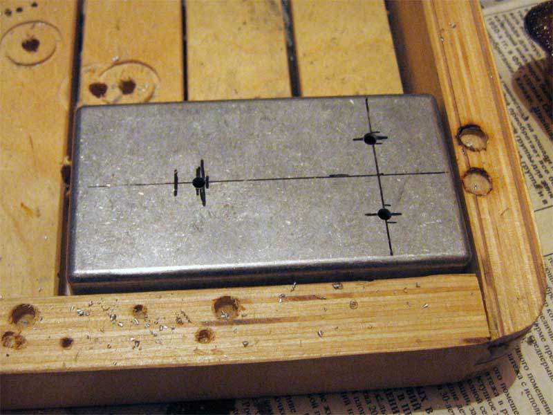

Размечаем корпус
Всё прикинули, разметили. Ручки подобрали. Теперь можно начинать высверливать отверстия. Сверлим аккуратно, исправным инструментом, жёстко зафиксировав деталь (я пользуюсь старым разломанным садовым стулом). 🙂 В идеале конечно пользоваться сверлильным станком. Алюминий металл мягкий. Небольшие отверстия можно высверливать на небольших оборотах.
Фиксируем

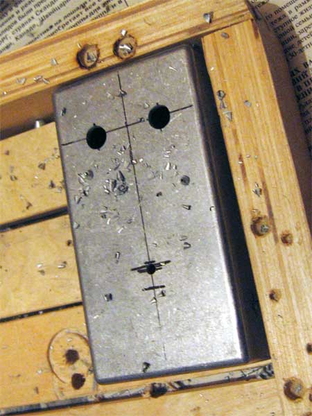

Сначала намечаем отверстия небольшим сверлом (трёшкой). Во процессе работы не забываем от технике безопасности! Делаем всё очень аккуратно!
Сверлим

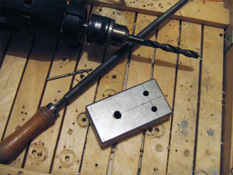

После того как наметили отверстия берём сверло побольше. Стоит обратить внимание на то что чем больше сверло тем аккуратнее нужно с ним обращаться. Толстое сверло просверлив отверстие начинает цепляться за края отверстия и вырывать деталь из зажимов! Поэтому сверлим на малых оборотах, применяем только свёрла по металлу, в идеале пользуемся специальными свёрлами для высверловки отверстий большого диаметра.
Сверлим

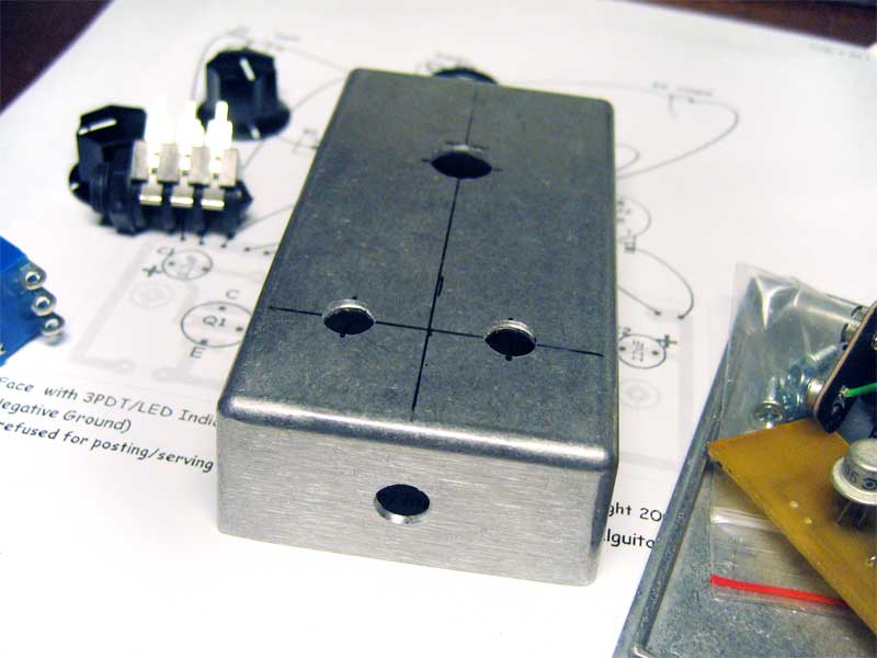

После высверловки подгоняем размеры отверстий напильником.
Подгоняем размеры напильником

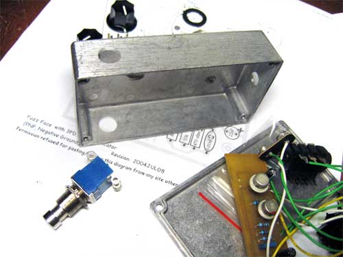

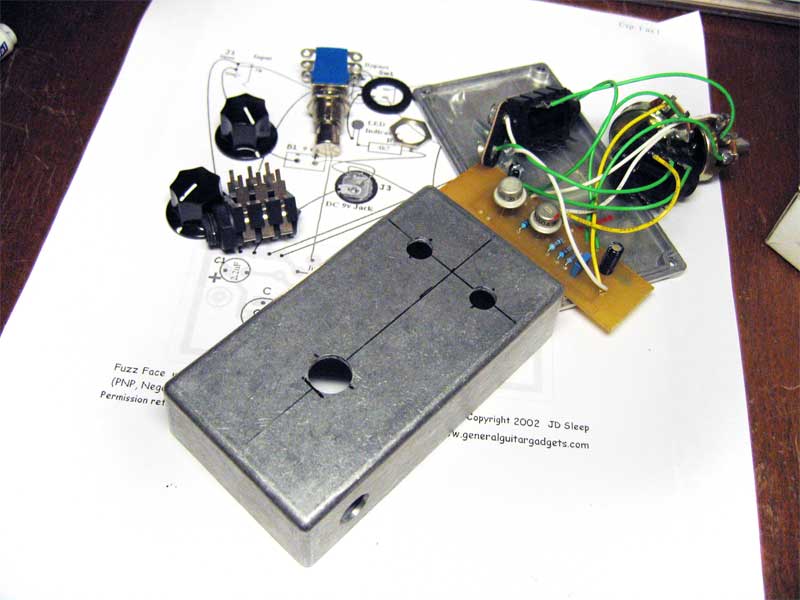

Собираем внутренности. Смотрим как и что высверлили. По необходимости подгоняем отверстия — «вытягиваем» в нужную сторону напильником.

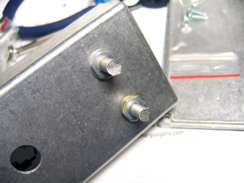

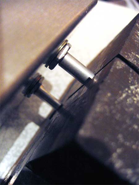

Валы потенциометров если нужно обрезаем. Отпиливаем, зажав вал в тиски.
Обрезаем валы
Валы ровняем напильником

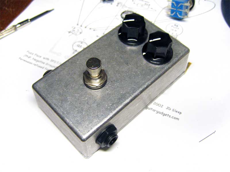

 Собираем. Размещаем элементы в корпусе. Ещё раз всё проверяем и закрываем крышку. Теперь корпус готов к покраске но это уже отдельная история…
Собранная педаль
