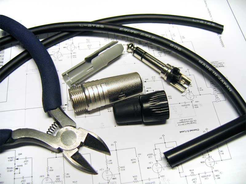

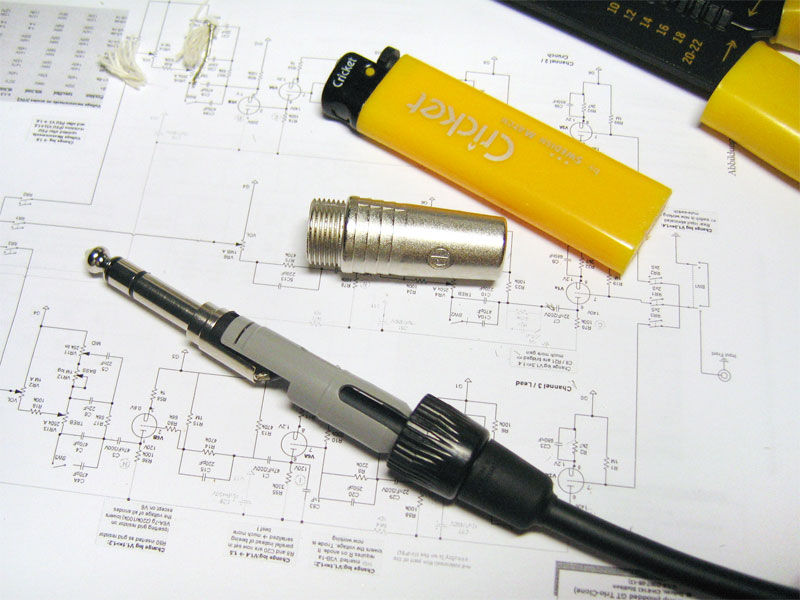

Нам понадобится:
Кусок кабеля (какой выбрать — вопрос вкуса и периодически возникающих прений на эту тему). Хорошим кабелем считается Canare, Mogami и т.д. В общем что больше по вкусу.
Разьёмы.  Neutrik или что есть в распоряжении. Опять же выбор дело вкуса, но лучше конечно использовать хорошие разьёмы.
Далее — стриппер для зачистки кабеля, бокорезы, паяльник, припой, канифоль (флюс), по желанию — небольшой кусочек термоусадки.

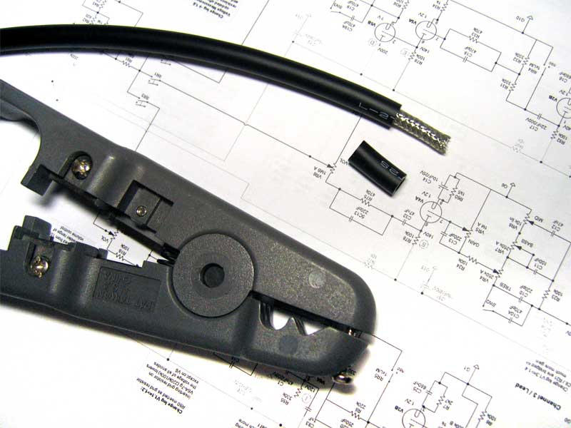

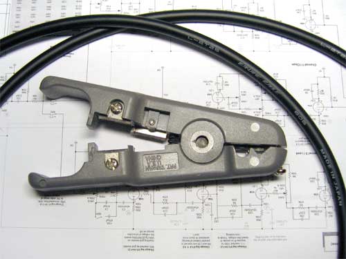

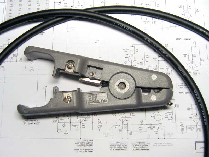

Для снятия изоляции очень удобно использовать стриппер — такой какой используют для зачистки и резки витой медной пары (UTP).
Стриппер, кабель
Зачищаем кабель.
Зачищаем кабель

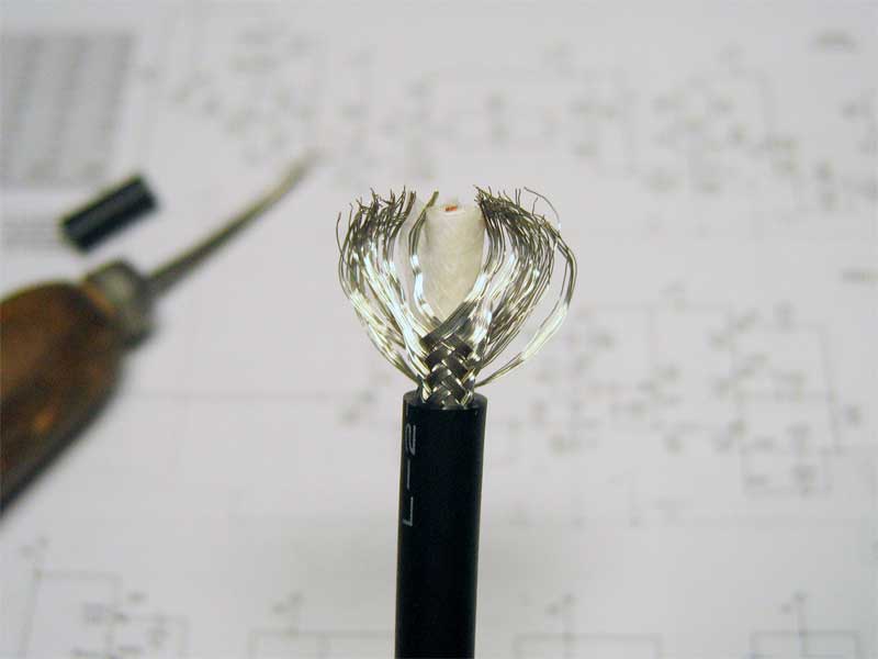

 Шилом поддевая волокна плетёного экрана расплетаем экран с одной стороны.
Расплетаем экран
Тоже проделываем с другой стороны.
Расплетаем экран

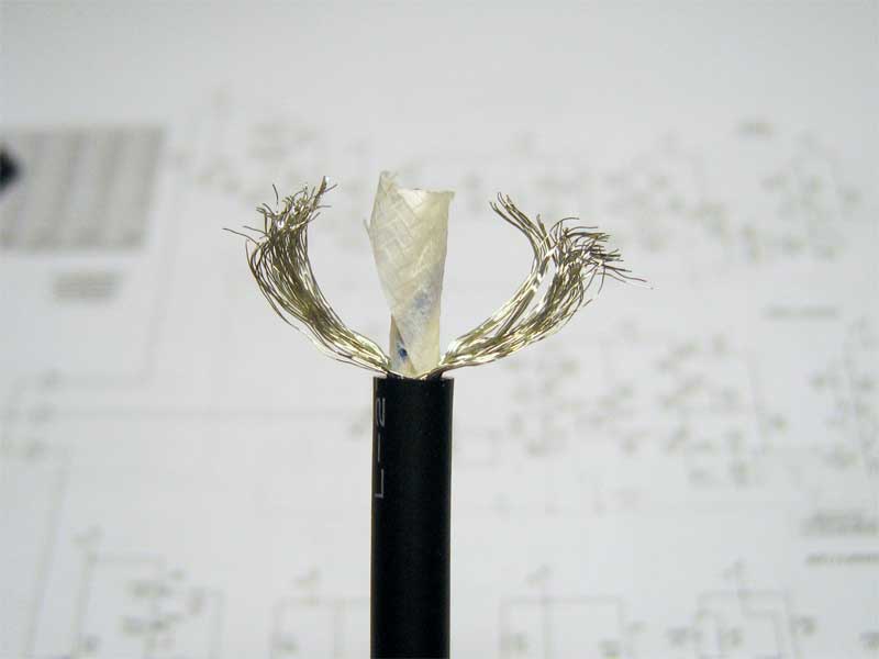

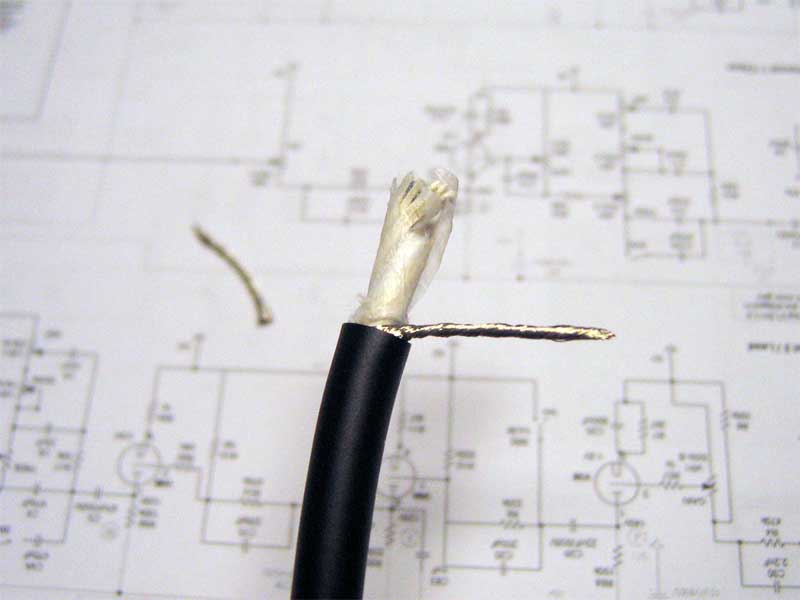

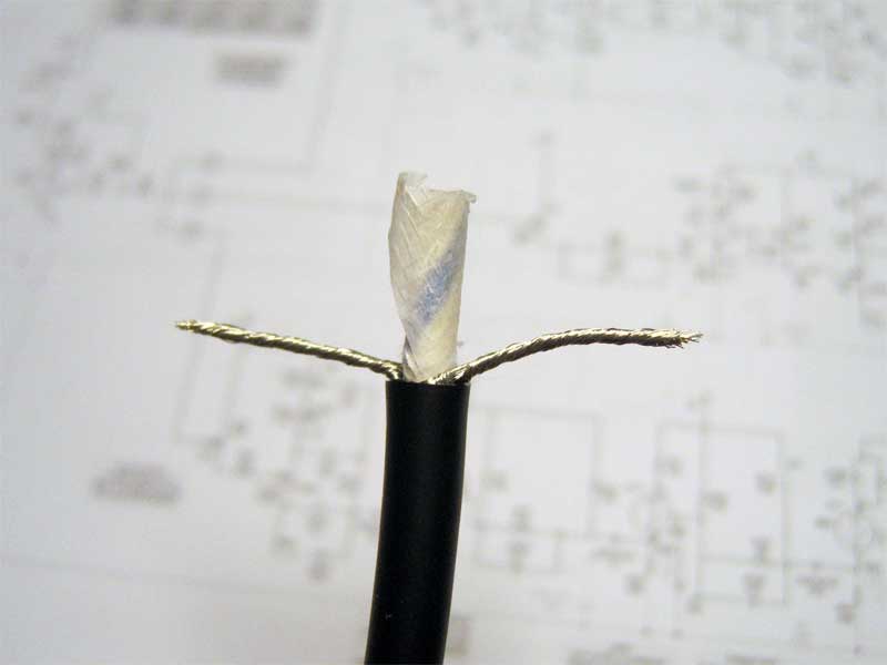

Получаем раздвоенный экран. Разделять экран можно и неравномерно — одну половину сделать побольше. Одну сторону мы отрежем чтобы экран было удобнее паять.
Расдваиваем

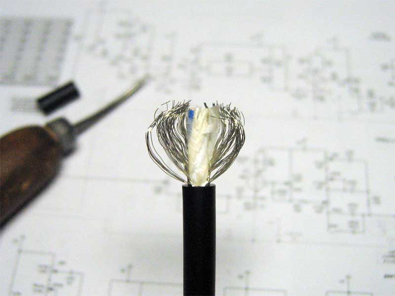

 Скручиваем.
Скручиваем
Одну половину отрезаем.

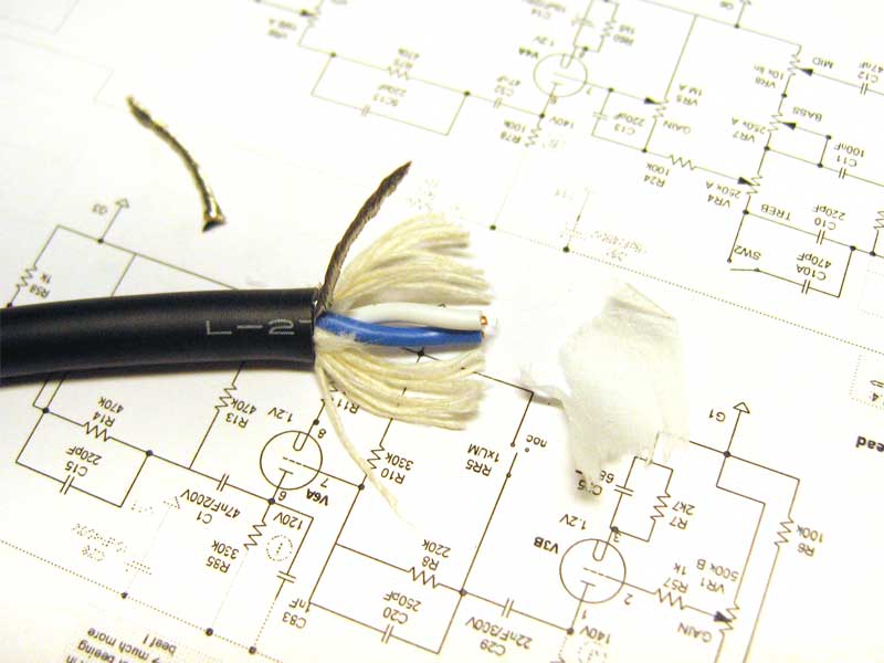

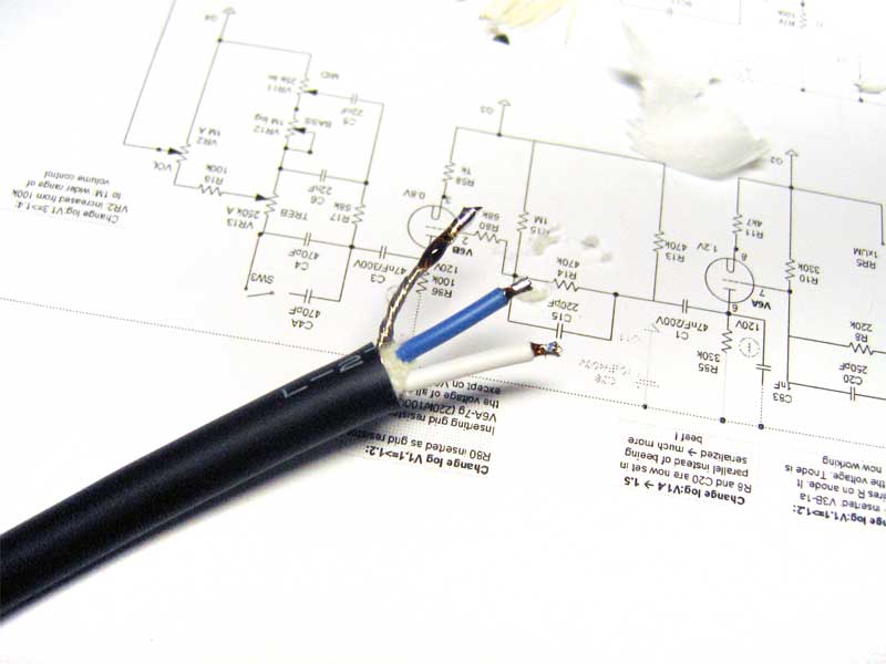

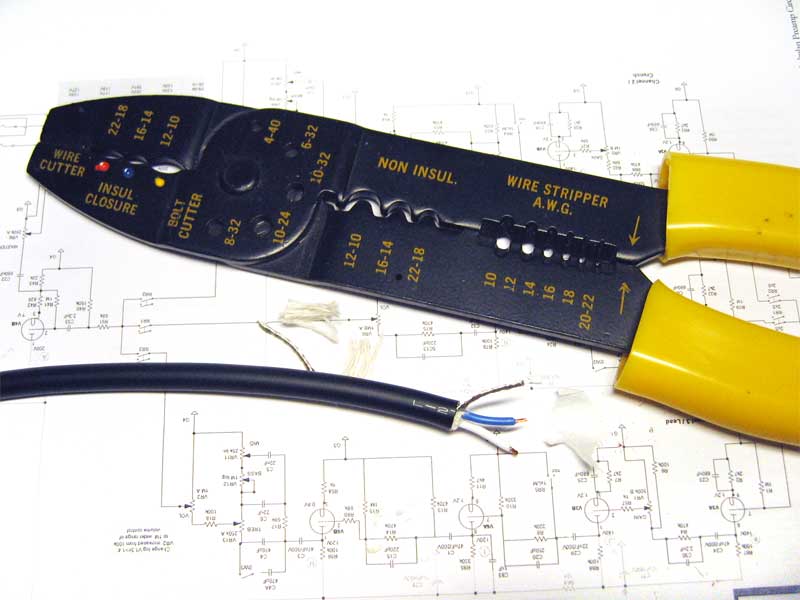

Снимаем бумагу, расплетаем очищенный кабель.
Снимаем бумагу расплетаем жилы

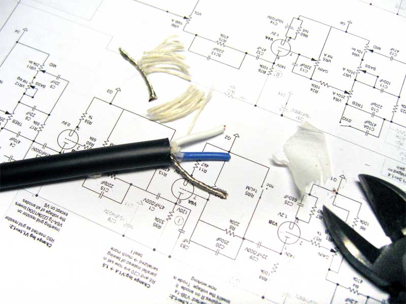

Отрезаем нити. Делаем это аккуратно — во время резки запросто можно повредить провода.

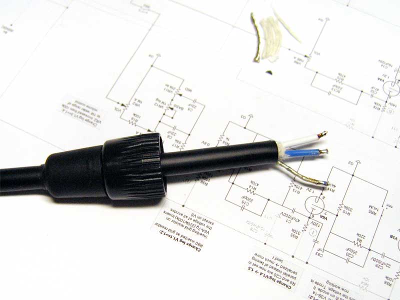

Лудим. Земляной провод лудим только конец — иначе он пропитавшись припоем станет жёстким и его сложно будет припаивать к разьёму.
Лудим.

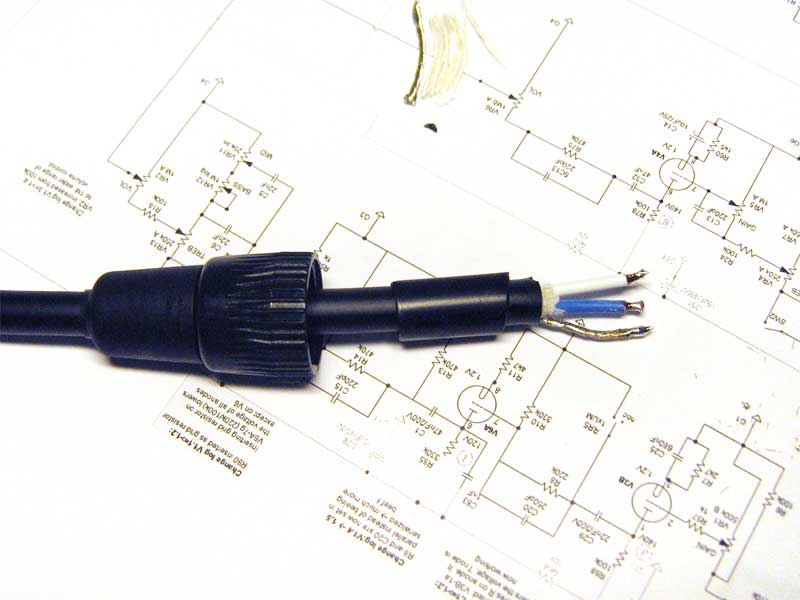

Одеваем колпачок разьёма.
Лудим.

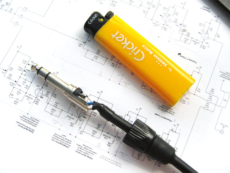

Далее термоусадка (по желанию).
Далее термоусадка.

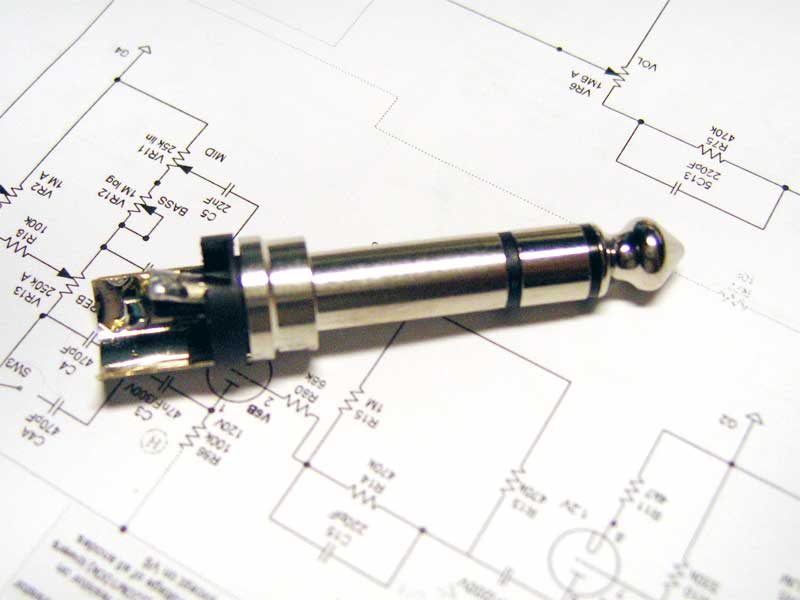

Лудим разьём.
Разьём.

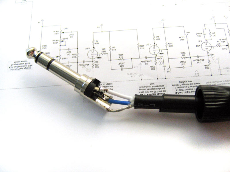

Припаиваем.
Припаиваем.

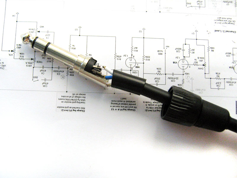

Немного скручиваем кабель, выравнивая таким образом проводники. Сдвигаем термоусадку .
Припаиваем.
Греем термоусадку.
Греем термоусадку.

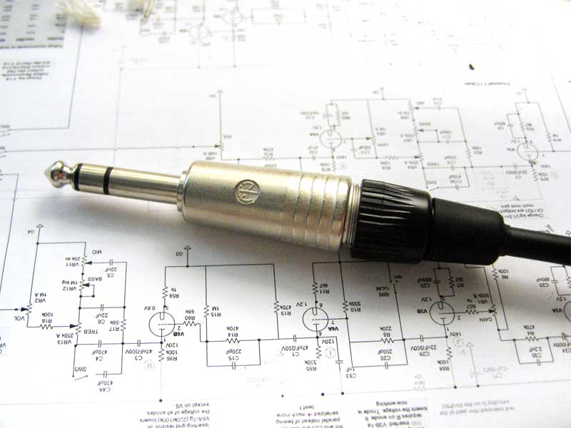

Плотно закручиваем колпачок. Разьём готов.
Шнур готов.
