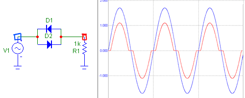

По прозьбе одного человека повторюсь про диоды 🙂 Чтобы поняли совсем все приведу две картинки 🙂
Схема 6
Вот собсно диодный ограничитель и оссцилограммы в двух точках. Первая (на графике синим и снимается с точки, которая на схеме обозначенна синим квадратиком) — это чистая синусоида частотой 500Гц и амплитудой 1.7 вольта. Красное — это то, что получилось после диодного ограничителя. (соотвецтвенно на картинке это красным обозначенно)
Теперь про диодные шумодавы 🙂 От картинка —
Диодный шумодав
Соотвецтвенно все обозначенно также как и для случая с ограничителем. Заметьте, что после шумодава есть некоторый диапазон синусоиды в котором напряжение на выходе равно нулю… Благодаря этому шум и уходит 🙂

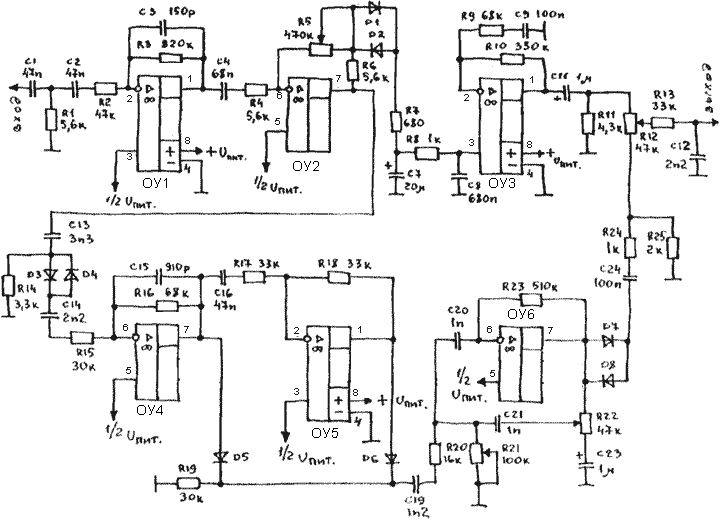

Схема
Вот вам схемка еще раз 🙂 Итак приступим 🙂 И так, чтоже такое дисторшн? С английского дисторшни — это типа искажение 🙂 Ага, значим мы будем искажать сигнал 🙂 Зачем? А дело в том, что когда искажается сигнал к нему добавляются гармоники и чем их больше, тем звук будет приятнее.. Но есть у уха такое свойство — оно не любит сильно высоких гармоник (вам что нравится звук дрели или пилорамы?) поэтому нам нужно будет от них избавлятся 🙂
Ну а теперь к схеме !
Отследим путь сигнала от входа к выходу (это наиболее естественный путь наблюдения за сигналом). Итак смотрим. Сигнал поступает на вход, и сразу попадает на цепочку C1R1 узнали что это такое ? Правильно ! это тот самый ФВЧ дело в том, что при самом процессе искажения получается очень много гармоник но если во входном сигнале будет присутствовать слишком низкочастотная составляющая, то примочка будет «захлебываться».. Поэтому, если мы хотим получить нормальный звук, то нам нужно отфильтровать низкие частоты в сигнале еще до искажения.
Теперь еще один конденсатор, он называется разделительным — он пропускает только переменный ток, но не пропускает постоянный.
И вот наш первый каскад на операционном усилителе (да, это звучит гордо :)) на неинвентирующий вход (ножка 3) подается пол-питания, чем задается та ось, про которую я говорил раньше. Резистор R3 и кондетсатор C3 образуют обратную связь (притом из-за наличия конденсатора она зависит от частоты — тоже своеобразный ФНЧ). Коэфициент усиления этого каскада по постоянному напряжению — около 17 (разделите R3/R2) итак если мы подали сигнал с гитары и он дожил R2 (например дожило 100мВ) после такого усилителя мы получим 1,7В.
Теперь опять разделительный конденсатор С4 и почти такойже каскад усиления но в этот раз коэфициент усиления регулируется потенциометром (посмотрите в цепь обратной связи) от 1 (при нулевом сопротивлении потенциометра) до 85 при максимальном. Постой скажет ща ктото… У нас было 1.7 вольта после первого каскада. И тут еще в 85 раз усиливаем ? Что за фигня ? У нас что 144.5 Вольт получается? Ведь питание у нас тока 9 вольт ! В том и фишка отвечу я ! Вот оно наше долгожданное искажение ! Сигнал не может привысить напряжения питания, а потому просто «срезается» тоесть становится почти прямоугольным с амплитудой почти 9 вольт! Ну вот и наш дисторшн… А зачем платить больше? Что это за фигня после этого каскада идет? Зачем дальше, если у нас есть уже вожделенные искажения? Да все просто — сейчас обьясню… К примеру в сигнале (100мВ) был шум (1мВ — недайбог вам такого шума 🙂 ) после этого искажения шум стал амплитудой около 2 вольт, а сигнал -9 тоесть разрыв у них уменьшился со 100 до 4 раз что очень плохо… Тоесть примочка будет шуметь и фонить, что очень плохо 🙁 Вот для исправления этого и предназначенны последующие цепи 🙂 Но это не единственная их цель 🙂 Еще они должны сформировать так называемую АЧХ (Амплитудно-Частотную Характеристику — зависимость уровня сигнала от частоты)
Итак чтоже происходит с сигналом дальше? А дальше он разделяется на высокочастотную и низкочастотную части и эти части обрабатываются раздельно… В цепи обратной связи ОУ2 присутствуют диоды (D1, D2) это — простейший шумодав (он не пропускает все, что ниже порога открытия диодов — тоесть 0.6 вольт). Обработанный ими сигнал пропускается аж через 2 ФНЧ первый из них — R7C7, а второй — R8C8 естественно после такой обработки на инвентирующем входе ОУ3 будут одни басы 🙂 поэтому сигнал подается без разделительной емкости, которая бы все испортила (заодно и решается проблема с подачей пол питания тк ось уже установленна как надо) естесно после такого фильтрования сигнала унас уменьшается его амплитуда (а любой фильр уменьшает амплитуду сигнала) естессно нам нужно его усилить… Для этого и предназначен ОУ3. В цепи его обратной связи стоит конденсатор, с помошью которого обрезаются совсем низкие частоты (ну зачем вам частота в 10 Гц?) далее идет ФВЧ R11C11 который уберает сигнал, который ниже 35Гц (всеравно никакая колонка не воспроизведет :)) вот тут обработка низкочастотной составляющей и заканчивается.
Теперь перейдем к высоким частотам. Тут все очень аналогично 🙂 Сигнал, снятый с выхода ОУ2 через ФВЧ R14C13 поступает на пару диодов, которые, как вы уже догадались играют роль шумодава 🙂 Через разделительный конденсатор C14 сигнал подается на ОУ4 где отфильтровываются совсем высокие частоты далее сигнал поступает на ОУ5 задача которого перевернуть сигнал (тоесть из нижней части синусоиды сделать верхнюю и наоборот). после такого злодеяния сигнал выпрямляется диодами D5 и D6 (эти диоды работают уже не как шумодавы, а как выпрямители и после них получается сигнал очень походий на сигнал, снимаемый с диодного моста цель такой операции — подавить основную частоту и добавить четных гармоник). Далее сигнал поснупает на ФВЧ R19C19 где подается на ОУ6. В цепь его обратной связи включены перестраиваемые ФВЧ (R21C12) и ФНЧ (R22C23) которыми можно регулировать тембр звука. И через уже знакомый шумодав D7D8 сигнал через ФВЧ R24C24 смешивается с низкочастотной составляющей (про которую я писал раньше) и через ФНЧ смесь поступает на выход
УУУхххх елие написал. Ща поднимится куча вопросов и наверное главный из них — зачем стока ФНЧ, ФВЧ ? Ответ прост — это для того, чтобы придать АЧХ сигнала такую форму, какую придумал автор этой педальки 🙂 А вообще половина этих фильтров используется какраз для разделения сигнала на высокочастотную и низкочастотную составляющие. Зачем стока диодов? Все дело в том, что эта примочка, как я предпологаю, расчитывалась из условия минимума шумов. Поэтому тут и используется столько шумодавов. Достоинство очевидно — шума — ноль. Недостаток тоже есть. Атака звука будет просто ужасающей. Когда вы будете дергать струны звук будет пробивать все 🙂 Поэтому зта примочка и рекомендованна авторами для «начинающих металлистов». Блюз на ней можно и не пробовать играть 🙂
