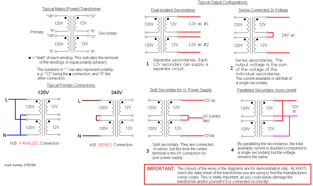

Как устроен трансформатор и принцип его работы можно понять, ознакомившись с теорией (см. Борисов «Юный радиолюбитель» стр. 63-64). Вкратце. Трансформатор имеет как правило одну первичную
обмотку (это обмотка которая подключается в сеть, в розетку) и
произвольное количество вторичных обмоток — это обмотки на которых мы
после включения трансформатора в сеть получаем напряжение, которое мы
можем использовать в нашем блоке питания. Так вот первичная обмотка трансформатора и вторичные — между собой не связаны! Они просто намотаны на каркас и размещены на сердечнике. Мы подключаем первичную обмотку трансформатора в сеть
(втыкаем в розетку) — по этой обмотке начинает течь электрический ток. После того как мы подключили первичную обмотку в сеть — во вторичных
обмотках трансформатора наводится Э.Д.С, появляется нужное нам напряжение.

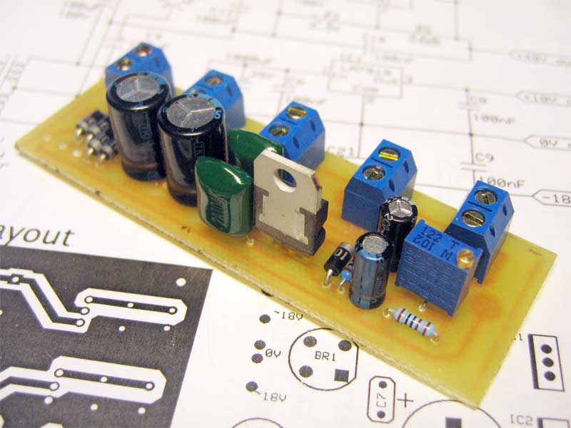

Блок питания на 9-12 вольт.
Отличный проект блока питания, предназначенный для питания маломощных устройств (гитарные педали, спикерсимуляторы, преампы и другие устойства на операционных усилителях и маломощных транзисторах) опубликован на сайте http://tonepad.com. Статья находится здесь. Здесь печатная плата готовая для ЛУТ. Здесь разлоченная (доступная для редактирования) копия оригинала статьи с тонпада.
Кстати подобный проект есть и на generalguitargadgets.com — находится здесь. Так что можно выбрать то, что больше понравится.
Схема блока питания стандартна — трансформатор c одной вторичной обмоткой на 9-12 вольт (обычный от любого старого китайского блока питания который можно купить за копейки на развалах), выпрямительный мост из четырёх диодов, фильтрующие конденсаторы, регулятор напряжения (LM317) с обвязкой. Подстроечный резистор номиналом в 1 килоОм позволяет регулировать напряжение получаемое на выходе от 7 до 12 вольт. На плате конденсаторы фильтра — два по 470uF — можно заменить одним конденсатором на 1000uF.
Применить такой блок питания можно и в ламповом аппрате для питания накала зарубежных ламп вроде 12AX7.

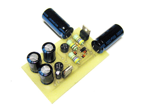

Фото собранной платы:

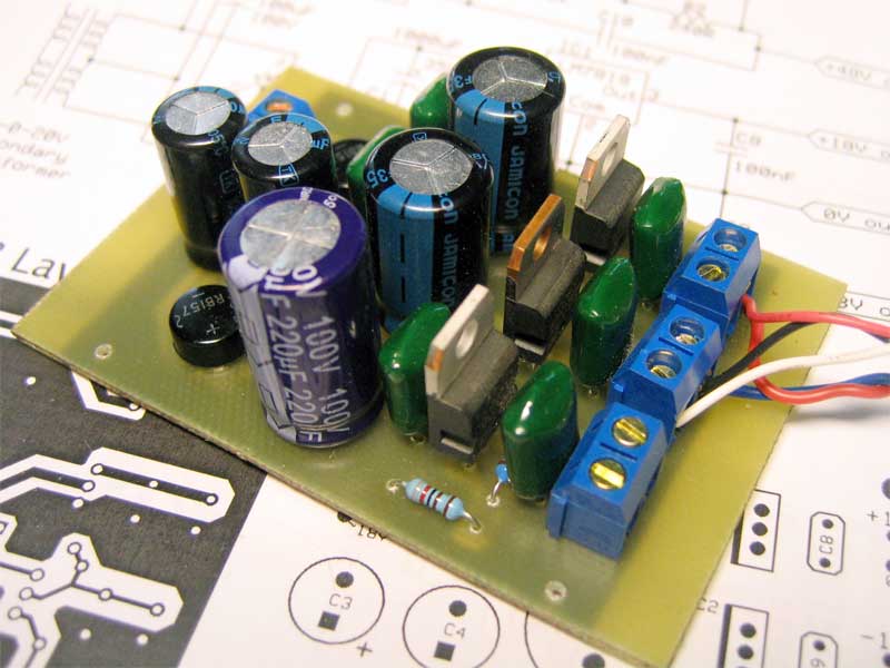

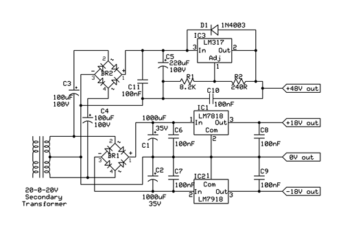

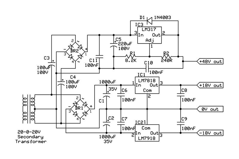

Двухполярный блок питания на 15/18 вольт с фантомным питанием (48в).
Данный блок питания отлично подходит для микрофонных предусилителей и любых аппаратов которым необходимо двухполярное питание. На выходе блока питания получаем +15/-15 (двухполярное питание) и допополнительно фантомное питание для конденсаторных микрофонов. Данная схема — часть проекта микрофонного предусилителя SSL 9k. Описание и схема блока питания — здесь.
Стоит обратить внимание на то, как подключен трансформатор.
Трансформатор — тороидальный, с двумя вторичными обмотками на 18-20
вольт. Вторички объединены последовательно, место обьединения образует среднюю точку. (Кликните по рисунку чтобы открыть полный файл с вариантами подключения трансформаторов).
На схеме приведён вариант блока питания на 18 вольт. Если нам нужен двухполярный блок питания на 15 вольт — просто ставим стабилизаторы на 15 вольт — LM7815/L7815/78L15 и LM7915/L7915/79L15 (в корпусе TO220), или отечественные аналоги — микросхемы серии КРЕН.
Такой вариант блока питания подойдёт практически для любого микрофонного преампа на микросхемах, для питания которого необходимо двухполярное питание на 15-18в. и фантом, например, Amek 2500, Green Pre, SSL 9k и другие проекты, опубликованные в сети.
Фото собранного блока питания:

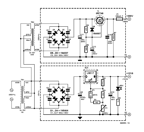

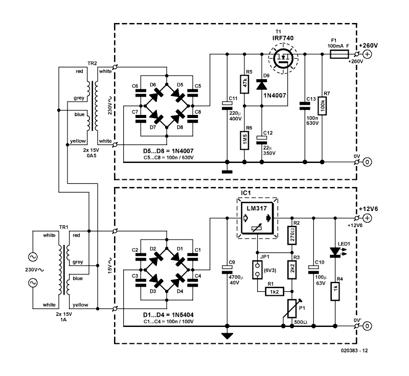

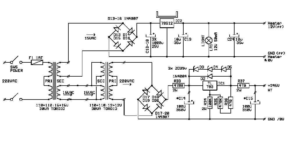

Стабилизированный блок питания на 245 и 12 вольт.
Это блок питания от лампового предусилителя с сайта gyraf.dk — Gyratec IX (G9). Он позволяет получить 245 вольт стабилизированного напряжения для питания анодных цепей, и 12 вольт стабилизированного напряжения для накала. Такой блок питания очень удобно применять для питания небольших ламповых предусилителей. Схема блока питания — в проекте на сайте gyraf.dk (кроме анодного и накального питания в оригинальной схеме предусматрено фантомное питание для конденсаторных микрофонов). Бонусная плата — без фантома.
Используем два трансформатора с двумя или одной вторичными обмотками на 15 вольт подключенными «перевёртышем» — первичную обмотку одного трансформатора включаем в сеть, ко вторичной обмотке подключаем вторичную же (!) обмотку второго трансформатора. В результате на первичной обмотке второго трансформатора мы должны получить около 220 вольт. Как вариант конечно можно использовать любой трансформатор у которого есть вторичные обмотки на 15 и 220 вольт.
Анодное напряжение стабилизируем регулятором TL783 (купить в Москве его можно в ЧиДе на заказ, или в фирме «Терраэлектроника» — там я брал TL783CKC в розницу за 47руб. (это дешевле, чем вам предложат TL783 в том же Митино)). Накальное напряжение стабилизируем посредством 78S12 или аналогичными стабилизаторами (7812, L7812, 78L12). Конденсаторы фильтра по 100u/350v крепятся вне платы или впаиваются в плату и отгибаются (см. фото):
Немного более подробно это блок питания описан на странице проекта G9 на сайте www.gyraf.dk.

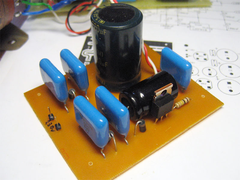

Блок питания для предусилителя/усилителя (260-350 и 12(6.3) вольт)
Это блок питания из проекта предусилителя на лампах EF86 и 12AU7(ECC82) из журнала Audio&Video, опубликованный в своё время Игорем Шаевым на сайте gtlab.net. Блок питания состоит из двух раздельных плат, на которых собраны блоки питания для анодной и накальной цепи.
PDF файл с схемой, платой, схемой расположения элементов на плате, списком деталей и фотографиями собранных модулей БП лежат здесь. Полный вариант статьи проекта, из которого мы взяли блок питания — в файловом архиве на форуме (проект был выложен на сайте gtlab.net, но в последнее время ссылка на файл там не работает).
Схема блока питания:
Схема питается от «перевёртыша» или от трансформатора с подходящими вторичными обмотками. Диодные мосты дополнительно зашунтированы плёночными конденсаторами. В блоке питания на напряжение 260 вольт — мосфет IFR740 для подавления фона 100Гц. Высоковольтная часть схемы обеспечивает «мягкий старт» подачи анодного напряжения, с задержкой в 3 секунды. Это обеспечивает отсутствие щелчков во время включения/выключения блока питания.
Я экспериментировал с анодной частью этого блока питания и подавал на его вход напряжение выше заявленных 230 вольт, для того чтобы получить на выходе больше чем 260 вольт, и запитать, к примеру, гитарный преамп Slo Recto Twin. Блок питания вполне переносит такие эксперименты, однако, экспериментируя, необходимо внимательно следить за тем, чтобы не превысить параметры конденсаторов и диодов (вольтаж на который они рассчитаны) и мощность резисторов. Резистор R7 на выходе БП сразу ставьте помощнее — от 2 ватт.

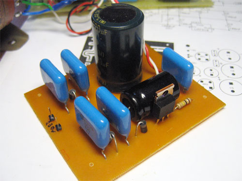

Фото собранного блока питания (плата БП на 260 вольт):
Накальная часть БП интересна тем, что она позволяет достаточно точно выставить напряжение на выходе блока питания в 12.6 вольт с помощью регулятора напряжения LM317 и подстроечного резистора. Кроме того, переключением джампера мы получаем на выходе БП напряжение в 6.3 вольта, в случае если есть необходимость запитать накал ламп вроде EF86 или отечественных 6Н2П и других.

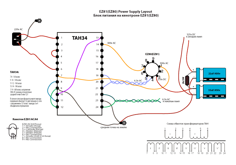

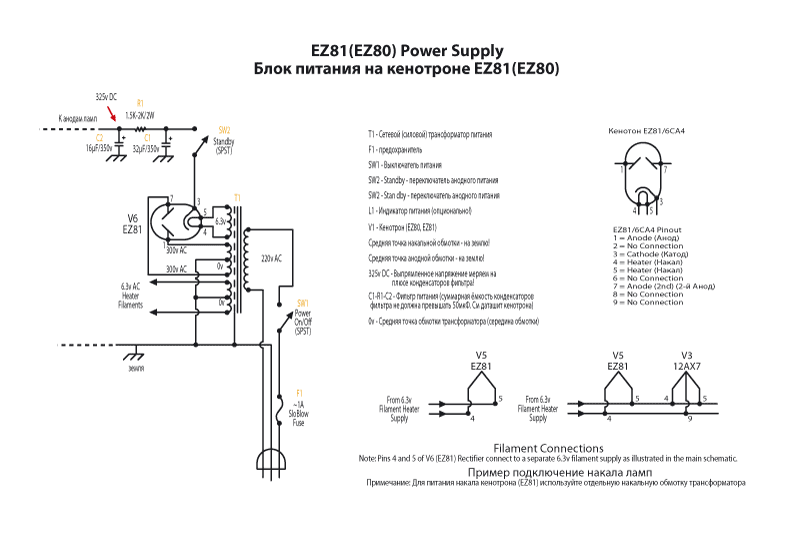

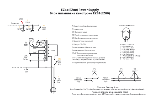

Кенотронный блок питания (на примере EZ81(EZ80) и ТАН34)
Многие ламповые аппараты традиционно питаются от блоков питания, построенных с использованием кенотронов — особого типа ламп-выпрямителей переменного напряжения. То есть в таком блоке питания вместо диодного моста применяют лампу-кенотрон. Преимуществами такого блока питания считают их особое влияние на звук (преславутая микродинамика), и щадящий режим питания анодных цепей ламп — напряжение на анодах ламп усилительных каскадов возрастает более «плавно», постепенно, по мере того как кенотрон «прогревается» и постепенно входит в рабочий режим.
Для примера рассмотрим блок питания популярного гитарного усилителя Marshall 18 Watt на кенотроне EZ80(EZ81). Этот кенотрон достаточно распростронён, купить его к примеру в Москве на Митинском рынке можно не более чем за 100руб. Можно применять и отечественные аналоги (естествнно учитывая цоколёвку).
Схему Marshall 18 Watt можно посмотреть на сайте http://www.18watt.com/ (для того чтобы скачать схему необходима регистрация) или у нас на сайте.
Схема блока питания (.pdf версия здесь):
В качестве силового трансформатора лучше всего использовать трансформаторы серии ТАН, которые позволяют собрать на вторичных обмотках напряжение 600 вольт (два раза по 300 вольт). Плюс минус 20-40 вольт — не сильно существенно. Стоит обратить внимание — на схеме указаны напряжения в 300 вольт — это напряжения которые мы подаём на каждый анод кенотрона, то есть, если измерять напряжение относительно средней точки (середины собранной нами обмотки на 600 вольт), то мы увидим соотвественно 300 вольт. Наличие средней точки обязательное условие — собранная нами обмотка должна делиться средней точкой ровно пополам — по 300 вольт. В принципе можно посмотреть даташит кенотрона EZ80 (EZ81) — всё сразу станет ясно. Накал кенотрона питаем от отдельной накальной обмотки! После кенотрона (с вывода лампы №3) получаем 270 вольт (относительно земли). После CRC фильтра (два конденсатора и резистор) — мы получим то что нам нужно для питания анодов ламп усилительных каскадов прибора — около 325 вольт. Накалы ламп усилительных каскадов питаем от отдельной накальной обмотки трансформатора (отдельно от накала кенотрона), «среднюю точку» этой обмотки — на землю(!), иначе будут проблемы с фоном (накальные обмотки ТАНов не имеют настоящей «средней точки», но как правило накальная обмотка имеет дополнительный отвод обмотки — им накальная обмотка «делится» на две — на 5 вольт и на 1.3 вольт. Этот отвод можно попробовать использовать в качесве средней точки — по крайней мере на практике таким образом мне удвалось решить проблемы с фоном, источником которого служил невыпрямленный накал. Традиционнно провода накала скручиваем в витую пару.
Вот пример блока питания на примере трансформатора ТАН34. Вариант в .pdf — здесь.
Трансформаторы ТАН иногда имеют первичную обмотку разделённую пополам — для того чтобы их можно было применять в сети с напряжением 127 вольт. Маркируются такие ТАНы примерно так — «ТАН34-127/220-…». Поскольку в розетке у нас 220 вольт, у таких ТАНов нам нужно обьединить первичные обмотки каждая из которых рассчитана на 127 вольт. Если мы не сделаем этого, и подадим на обмотку, рассчитанную на 127 вольт, 220вольт — наш ТАН выйдет из строя, произойдёт межвитковое замыкание в первичной обмотке.
Как правило выводы ТАНов пронумерованы, так что проблем возникнуть не
должно. Обязательно сверяйтесь с таблицей праметров ТАНов — какая вторичная обмотка выдаёт какое напряжение и какими цифрами маркируется.
Сначала
подключите первичную обмотку в сеть. Для того чтобы предотвратить возможное короткое замыкание в электросети, первый раз подключать первичную обмотку трансформатора следует последовательно с лампой накаливания (обычной лампочкой) на 220в мощностью 70-100ватт. Если в обмотке трансформатора произойдёт замыкание ток потечёт через нить накала лампы и лампочка загорится. Короткого замыкания в электросети не произойдёт. Аккуратно(!) убедитесь что трансформатор не греется и не гудит. Гудеть трансформатор вполне может если его катушка плохо закреплена на магнитопроводе («каркасе» трансформатора), как исправить это положение — отдельная история (нужно проварить трансформатор в прафине или закрепить катушку каким-то другим способом). После того как мы включили трансформатор в сеть меряем напряжения на его вторичных обмотках (делаем это аккуратно — ещё раз напоминаю о технике безопасности, высокое напряжение опасно для жизни!).
Удостоверились что нужные обмотки выдают то, что им положено, выключаем трансформатор из сети и соединяем вторичные обмотки так чтобы получить две обмотки по 300 вольт. Кроме ТАН34 нам в принципе подойдут трансформаторы — ТАН19-ТАН26, ТАН33-ТАН40, ТАН47-ТАН54, и так далее. Подключаем накальную обмотку к накалу кенотрона, крайние выводы собранной нами обмотки — на аноды ламп, другие концы собранных обмоток обьединяем и выводим на землю — на минусы конденсаторов питания и на корпус (см. блок-схему выше). Ни в коем случае не «заземляемся» на батарею отопления и подобные конструкции — делать этого категорически нельзя!
Фильтр собираем из двух высоковольтных конденсаторов — по даташиту EZ80(81) суммарная ёмкость фильтра не должна превышеть 50 микрофарад, можно взять конденсатор 33u на 350-450 вольт и 16u или 22u на 350-450 вольт, либо два конденсатора ёмкостью 22u на то же напряжение. Резистор мощностью не менее 2Ватт. В принципе фильтр можно организовать с дросселем, но фильтры это уже отдельная тема.
