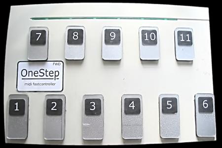

Мой вариант педалек представлен на фотографии, не нуждающейся в особых
пояснениях.
Кнопки
Корпус — крышка от старого сканера Mustek, педальки — пластинки из оргстекла
с наклеенной резиной. Микрокнопки самые обыкновенные. Срабатывание очень мягкое,
достаточно несильного нажатия — что часто является более предпочтительным, чем
жесткие ‘бронетанковые’ педали, на которые нужно наваливаться всей тяжестью
ботинка и присоединенного к нему тела.
Вот так это выглядит в законченном виде:
FootSwitch
