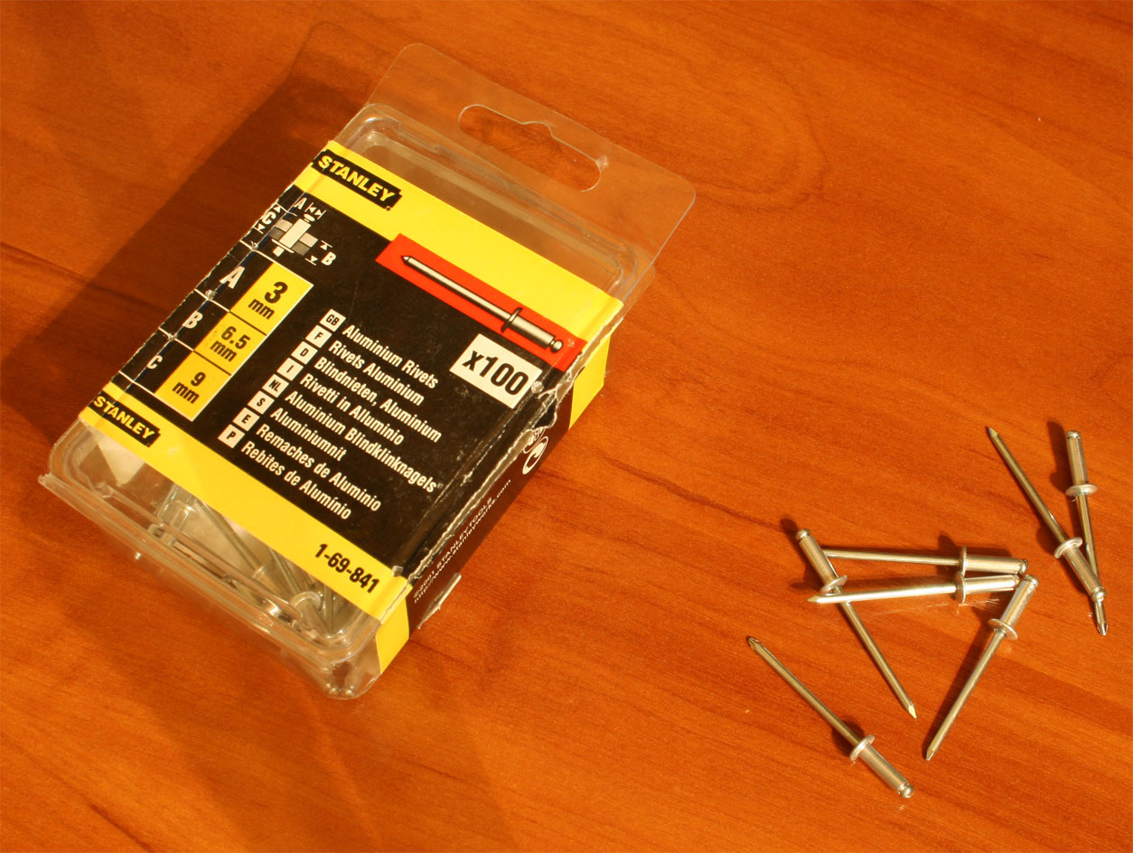

1. Заклепки, их можно найти в практически любом строительном
магазине, я использую алюминиевые заклепки диаметром 3мм и длинной 9мм, можно
использовать и чуть короче.
Заклепки

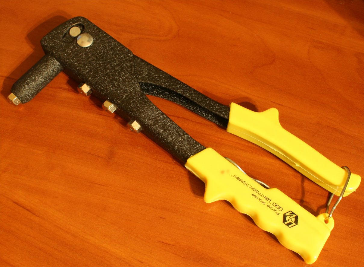

2. Клепалка, они бывают профессиональные и не очень, нам долго
клепать не придется, поэтому можно купить самую дешевую.
Клепалка

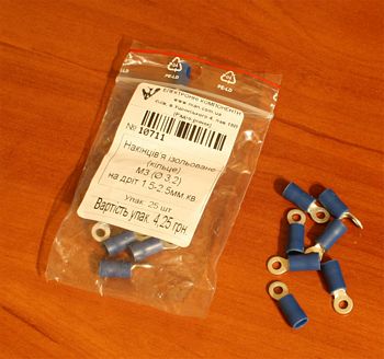

3. Еще нам понадобятся наконечники для провода под болт, диаметр
отверстия наконечника должен быть чуть больше, чем диаметр заклепки. У меня —
3.2мм
Наконечник

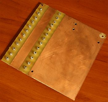

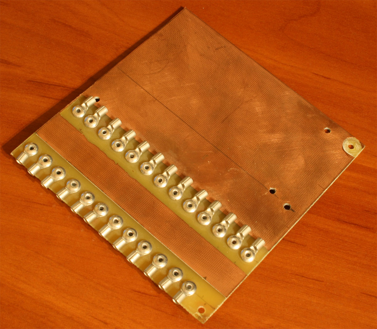

Далее, надеюсь, понятно — сверлим отверстия в текстолите или
любом другом листовом изоляторе. Для того, чтобы заклепки свободно влезали,
используем сверло 3.2мм. Расстояние между соседними заклепками — 9мм, а между
рядками заклепок — 29мм. Эти цифры я померил на монтажной панельке от какой-то
военной аппаратуры.
Что получается — вид сверху
Сверху
Что получается — вид снизу
Что получается - вид снизу

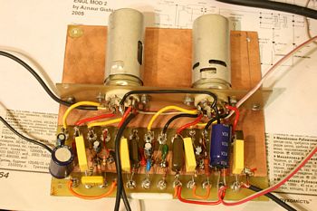

После монтажа на такую панель предусилителя Engl Mod2
получается примерно такое:
Engl Mod2
