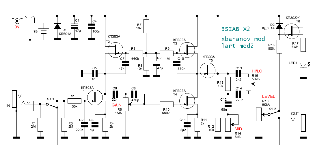

Несколько раз пришлось иметь дело с ремонтом Yerasov Heavy
Metal НМ-3. Внутренности в силу разных причин были в таком состоянии, что искать
неисправность и устранять ее не было никакого желания. Поэтому владельцам было
предложено оставить корпус, а начинку полностью поменять на что-то типа
известного всем BSIAB, вернее — его модификации BSIAB-X от Виктора Кемпфа. Внеся
в схему небольшие изменения и дополнения, а также скромно присоседив к надписи
xbananov mod на вот этой схеме
свою надпись lart mod2, получил следующее:

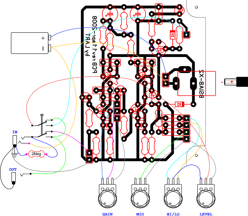

По итогам работ решил соорудить что-то типа простенького проекта. Если у кого-то завалялся без дела подобный корпус — соберите примочку. Уверяю — не пожалеете.
Особых описаний не будет, все и так разрисовано до мелочей. Вероятно, стоит упомянуть, что расположение деталей на печатке можно посмотреть, загрузив соответствующий файл в Sprint Layout 5.0. Там достаточно навести курсор на изображение детали — и высвечивается ее номер по схеме.
Здесь – печатная
плата в формате Sprint Layout 5.0 и список деталей. А это — картинка,
которая поможет разобраться с присоединением внешних компонентов:
Единственный момент — светодиодный индикатор даже на тех трех
корпусах, с которыми мне пришлось иметь дело, был по-разному расположен, но вот
его-то как раз не проблема на проводках вынести куда угодно.
