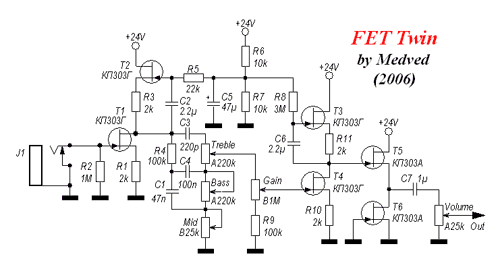

Fet Twin — это прежде всего чистый канал. Грузит на максимальном гейне не
очень сильно, можно сделать, чтобы вообще не грузил.
Fet Twin
Схема — идейное воплощение классических фендеровских клинов на пт. Транзисторы
КП303г первого и второго каскада подбираются попарно по напряжению отсечки,
транзисторы КП303А подбираются по начальному току стока. КП303Г желательно
выбирать с отсечкой -2..-2.5В, верхний по схеме КП303А (T5) должен иметь
начальный ток стока на 5-15% выше, чем нижний (T6). После такого подбора
правильно собранная схема начинает работать сразу и наладки не требует. Первый
каскад имеет усиление в районе 10-15дб. Он не должен грузить вплоть до 4в
двойной на входе. Если у кого гитара дает меньше, то чувствительность первого
каскада подстраивается R5- имеет смысл попробовать значения 10-100к. Второй
каскад имеет усиление в районе 25-30дб (регулируется R8). C2,C6 регулируют срез
по нч в каскадах. Естественно, оба каскада грузят очень мягко и музыкально.
Потенциометр Gain линейный не случайно-так уровень перегруза изменяется
очень-очень плавно. С аудио же потенциометром- до 80-90% чистый, потом резко
уходит в перегруз. Чтобы чистый ловить не приходилось, сделан делитель из
потенциометра Gain и R9.
Питание схемы должно быть не меньше 18в. Лучше 24в, т.к запас по динамике в
клине очень важен. Ток потребления схемы- примерно 5ма. Повторитель на выходе-
штука полезная, но можно его убрать, конечно, и сразу поставить мегомный пот
через кондерчик. Актуально, если у мощника большое входное сопротивление.
