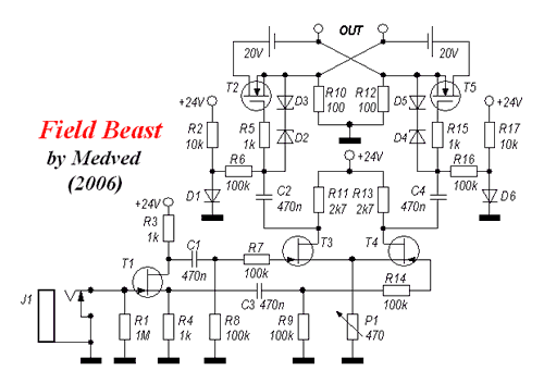

деятельности стала схема:
Схема УМ
T1, T3, T4: n-канальные JFET’ы с напряжением отсечки -6..-4В (bf245c)
T2, T5: латеральные (горизонтальные) n-канальные MOSFET’ы (2П904а, 2sk1056..58)
D1, D6: кремниевые диоды (КД521A)
D2-D4: стабилитроны с напряжением стабилизации 10..15В (2с212ж)
R10, R12: MF-1W R1-R9, R11, R12-R17: MF-0.25W
C1-C4: пленочные конденсаторы (К71-7, MKP, FKP)

Схема отличается
идеологической простотой, высокой симметричностью и хорошей термостабильностью.
В принципе, работоспособность УМ должна сохраняться при любых исправных
приборах, но может потребоваться некоторая настройка и, однозначно, вырастут
искажения. Поэтому, желателен подбор транзисторов дифкаскада по напряжению
отсечки (а еще лучше по напряжению затвор-исток на рабочем токе в 7-8ма) и
транзисторов выходного каскада (либо по току стока на фиксированном напряжении
смещения +0.6в, либо по напряжению затвор-исток на токе 60..80ма).

На транзисторе T1 собран тривиальный фазоинвертор, который
представляет собой обычный каскад с разделенной нагрузкой. Бытует мнение, что
такие каскады не «тру» и «ваще сакс», что аргументируется разным выходным
сопротивлением плеч и некой «проблемой потенциалов». На самом деле, это одна из
лучших фазорасщепительных схем (после схем на ОУ, конечно), симметричность
которой зависит практически только от точности подбора резисторов плеч, при
условии, что сопротивление нагрузки на пару порядков выше выходного
сопротивления верхнего плеча (в данном случае около 1кОм). Ток покоя
фазоинвертора около 3ма.
Дальше проходные конденсаторы отсекают постоянную
составляющую сигнала, а резисторы на землю выравнивают потенциалы. Резисторы R7,
R14 играют очень важную роль: они ограничивают токи затворов транзисторов
дифкаскада при очень больших напряжениях на входе УМ, обеспечивая «правильную»
форму выходного напряжения дифкаскада, а так же «правильную» перегрузку
фазоинвертора по напряжению, но исключая его перегрузку по току.
На
транзисторах T3, T4 собран дифкаскад, который обеспечивает компрессию и мягкий
вход УМ в ограничение. Ток покоя (около 7-8ма) выбирается в районе половины
начального тока стока транзисторов и настраивается подстроечным многооборотным
резистором P1. Начальное сопротивление выбирается около 300-310ом и
подстраивается так, чтобы на стоках транзисторов дифкаскада было примерно
полпитания.
Потом идет очередная цепочка, развязывающая каскады по
постоянному напряжению и задающая напряжение смещения на затворе выходного
транзистора. При необходимости, постоянное напряжение на выходе можно уменьшить,
регулируя ток через один из диодов. Сейчас у меня после прогрева около 1-2мв
постоянки на выходе.
И, наконец, собственно сам выходной каскад, который
называется страшным словом ЦИРКЛОТРОН. В основе цирклотрона — двухтактный
мостовой силовой каскад, в котором токи источников питания перекрестно
замыкаются через нагрузку. Результирующий ток нагрузки равен разнице токов двух
плеч. Подобная топология каскадов используется в бестрансформаторных ламповых УМ
высшего класса. Выход на нагрузку (как и источники питания выходного каскада)
является плавающим, потенциал обоих плеч «притягивается» к потенциалу общего
провода с помощью резисторов R10 и R12. Противовозбудные 1кОм резисторы R5 и R15
припаивается непосредственно к выводам затвора выходных транзисторов.

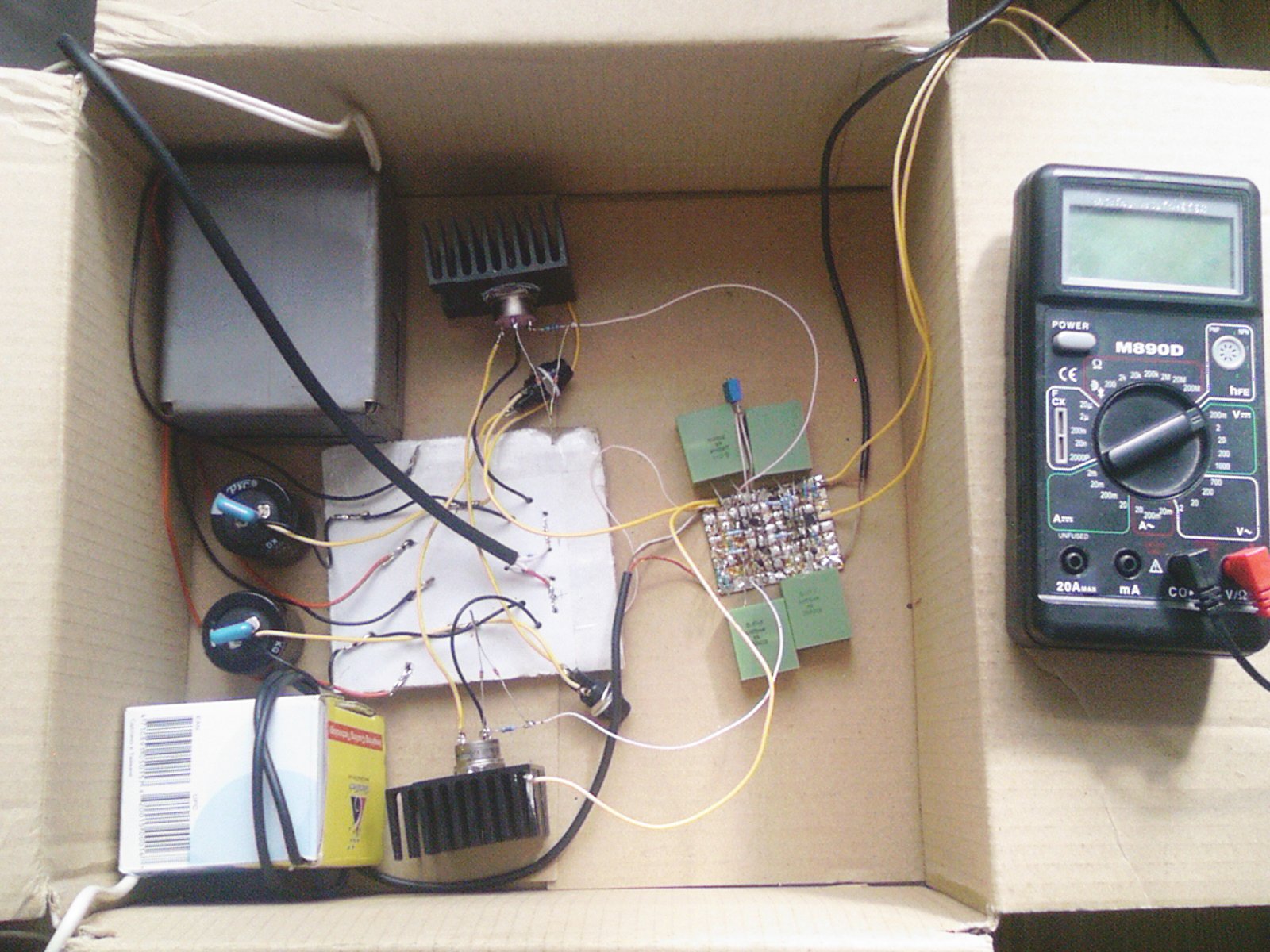

  Здесь можно посмотреть на то, как все это выглядит у автора,
т.е. у меня.
