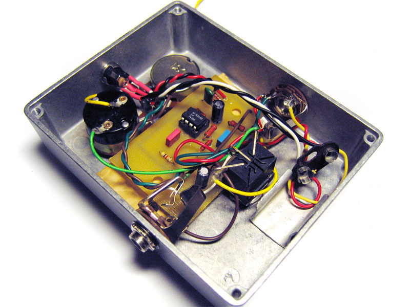

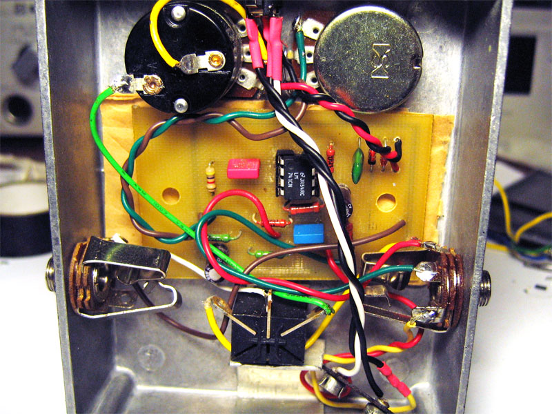

Педаль очень проста — внутри: один операционный усилитель, два встречно-параллельных диода в качестве ограничителя сигнала и несколько резисторов и конденсаторов. 🙂
Внутренности

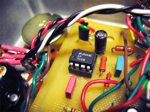

Операционный усилитель заявленный в схеме — LM741 (uA741). Схема достаточно старая и  применение этого довольно шумного и не самого лучшего ОУ для звукового тракта в то время было оправданно. Сейчас можно попробовать применить вместо 741 что-то менее шумное и благородное. 🙂 С другой стороны мы имеем дело с эффектом овердрайв/дисторшн и с этой точки зрения применение LM741 может быть как раз той особенностью которая делает звук этой педали особенной. 🙂 В любом случае можно поиграться с любыми несдвоенными операми, например — 4558, TL071, TL081, TL061, NE5534 и т.д.
LM741
Диоды 1N4148 или аналогичные. Можно попробовать светодиоды. Вообще с диодами так же как и с операционными усилителями можно экспериментировать подбирая звук который больше понравится.

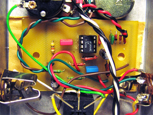

Плата
Небольшие трудности могут возникнуть с потенциометрами. В оригинальной схеме заявлен обратнологарифмический переменный резистор номиналом 500 килоом (500k rev log pot). В принципе можно ставить любой потенциометр номиналом 500k, педаль будет работать совершенно нормально. Однако многие кто собирал этот проект замечали что регулятор гейна лучше всего работает будучи выставлен на максимум. 🙂 Вполне вероятно что в сети есть описание этой проблемы и методы решения.
Плата

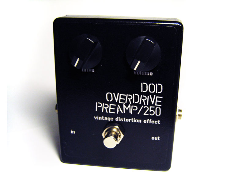

Повторюсь — педаль звучит очень неплохо, это хороший плотный овер, почти дисторшн, хорош для ритма и соло в ретро стиле. 🙂 DOD 250 часто советуют использовать в качестве «грелки» для ламповых усилителей.
Корпус
