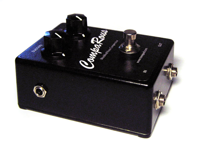

СompaRous — это проект гитарного компрессора с сайта tonepad.com. На одной плате мы можем попробовать собрать два варианта компрессора на микросхеме CA3080 — MXR Dynacomp Compressor или Ross Compressor.

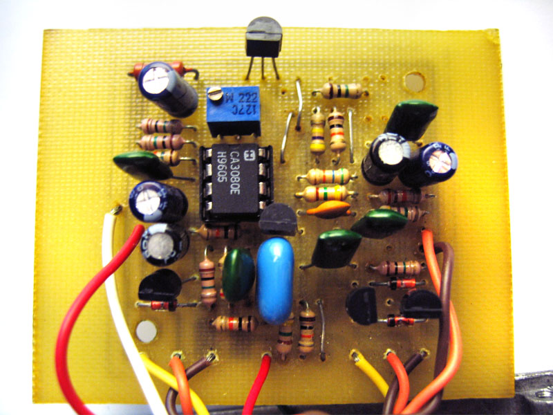

Проект с сайта tonepad.com позволяет собрать MXR Dynacomp или Ross Compressor на одной плате. В сети есть другие варианты этого проекта — например с сайта www.generalguitargadgets.com — Ross и Dyna.  Какой выбрать — дело вкуса. Я собирал оба варианта и Ross Compressor мне показался более «мутным». Многие кто собирал этот вариант отмечали что он обладает более выраженным эффектом, но при этом сильнее влияет на звук, делает его «мутным», лишает его прозрачности. В сети есть описание модов Ross Compressor направленных на борьбу c завалом высоких частот — к примеру на сайте fuzzcentral. В варианте Dynacomp c тонпада просто не впаиваем детали которые есть  варианте Ross Compressor. Мой вариант был перепаян не один раз — в процессе сборки, поиска ошибок и тестов разных вариантов. 🙂

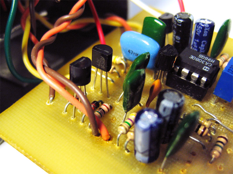

Не раз перепаянная плата :)
Транзисторы — 2N3904, многие рекомендуют 2N5088 (говорят что он меньше шумит, имеет больший коэффициент усиления). Можно попробовать поставить наш аналог 2N5088 — КТ3102ДМ (КТ3102ЕМ).
2N3409
Диоды. Я использовал 1N4148, найти у нас 1N914 сложно, но есть отечественный аналог — КД521А. Можно попробовать поставить его. Кстати в варианте с фуззцентрала диод D1 — 1N4002.
Основа схемы — CA3080. Найти её (по крайней мере в Москве) вполне реально. Я покупал  CA3080 в Митино.

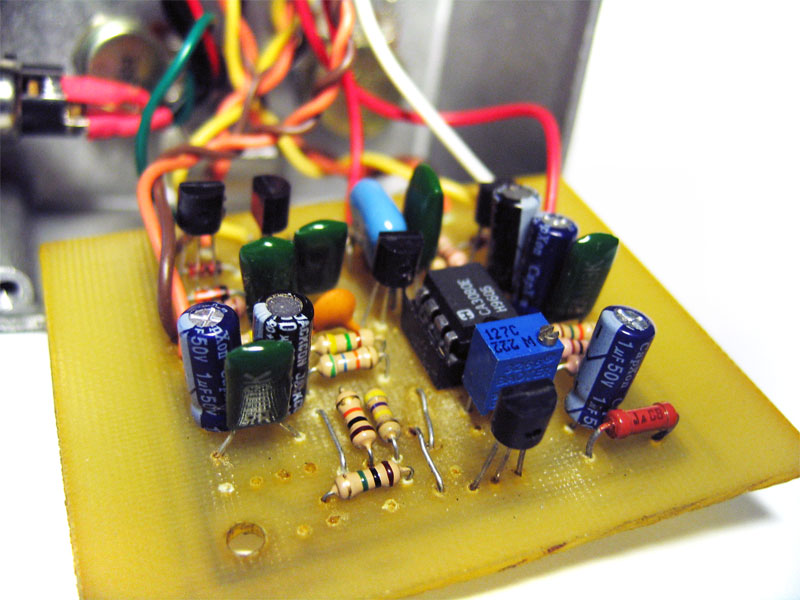

Подстроечный резистор 2k2 служит для тонкой настройки эффекта. Рекомендуется выставить его в среднее положение и крутить вправо-влево до достижения лучшего звука. Не забываем при этом крутить регулятор Sustain — на максимуме звук не должен запираться, хрипеть.
Плата Dynacomp

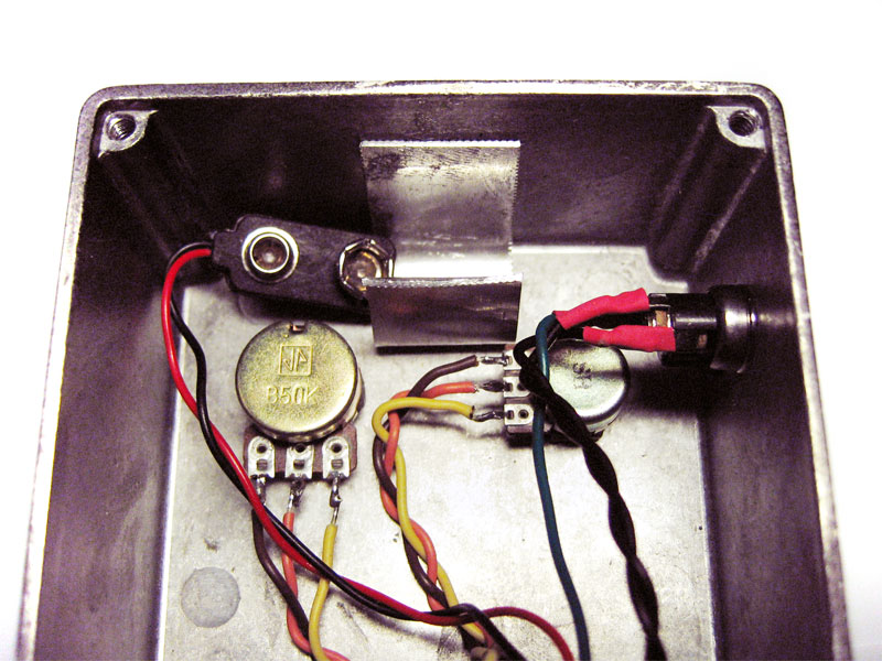

Крепление батареи можно сделать из полоски мягкого металла. Приклеить к корпусу можно термоклеем или супермоментом. 🙂
Крепление батареи

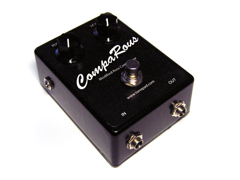

Корпус
Корпус
Корпус
