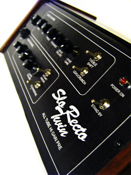

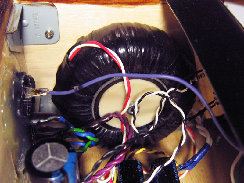

Свой вариант я решил изготовить в корпусе со скошенной передней панелью по аналогии с корпусами синтезаторов Moog. Блок питания — от преампа G9, который я уже упоминал в обзоре блоков питания у нас на сайте. Трансформатор питания — тор со вторичками 15 и 220 вольт. Можно использовать всё что есть под рукой — ТАН с соответствующими вторичками, перевертыш из двух трансформаторов, специально намотанный трансформатор… Блок питания так же можно собирать по любой вашей любимой схеме, применимой к ламповым предусилителям и выдающим — 270-400 вольт на аноды ламп. Питание накала — в зависимости от применяемых ламп — 6.3в или 12 вольт. Не забываем просчитать хватит ли мощности накальной обмотки для питания накала трех ламп. для питания накала трех 12AX7 (ECC83) от 12 вольт нам потребуется всего 0.45A.
На схеме заявлено анодное напряжение 395 вольт, у меня на выходе бп получалось около 300в, на гтлабе утверждали что Slo Recto Twin прекрасно работает и с 270 вольтами в анодах. Трансформатор питания крепим к боковине корпуса…

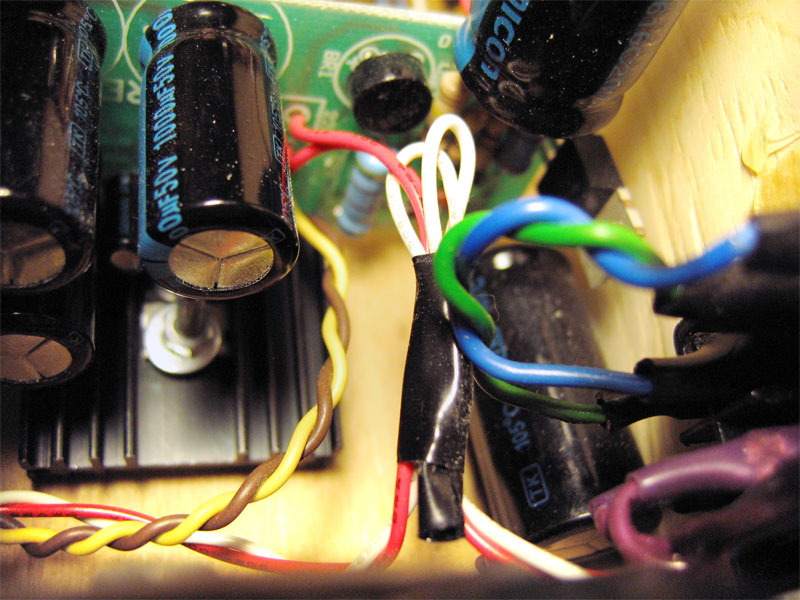

Плату блока питания крепим болтом через отверстие в стабилизаторе на 12 вольт и радиаторе. Поскольку я использовал готовый блок питания выдающий стабилизированное  напряжение на анод и на накал, указанный на схеме фильтр из конденсаторов С23, С24 и резистора R39 я не ставил. Стоит обратить внимание — на печатной плате его нет! Его необходимо либо включать в состав блока питания (в случае если схема БП не предполагает дополнительной фильрации) либо собирать навесом после БП.
Крепление блока питания.

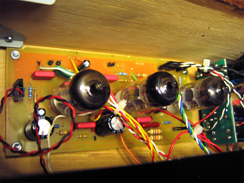

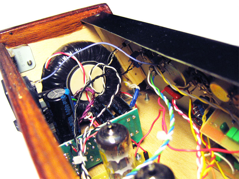

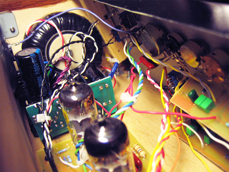

Общий вид платы преампа. Обращаем внимание на напряжение на которое рассчитаны конденсаторы и мощность резисторов в анодных цепях. Ставим по возможности с запасом, в зависимости от напряжения которое выдаёт ваш блок питания. Вариант печатной платы выбираем в зависимости от того какие лампы будем использовать — в архиве который упоминался выше — платы для зарубежных 12AX7 (ECC83) и отечественных 6Н2П (отличаются только коммутацией накала).
Плата преампа

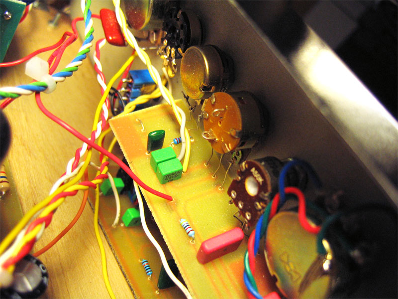

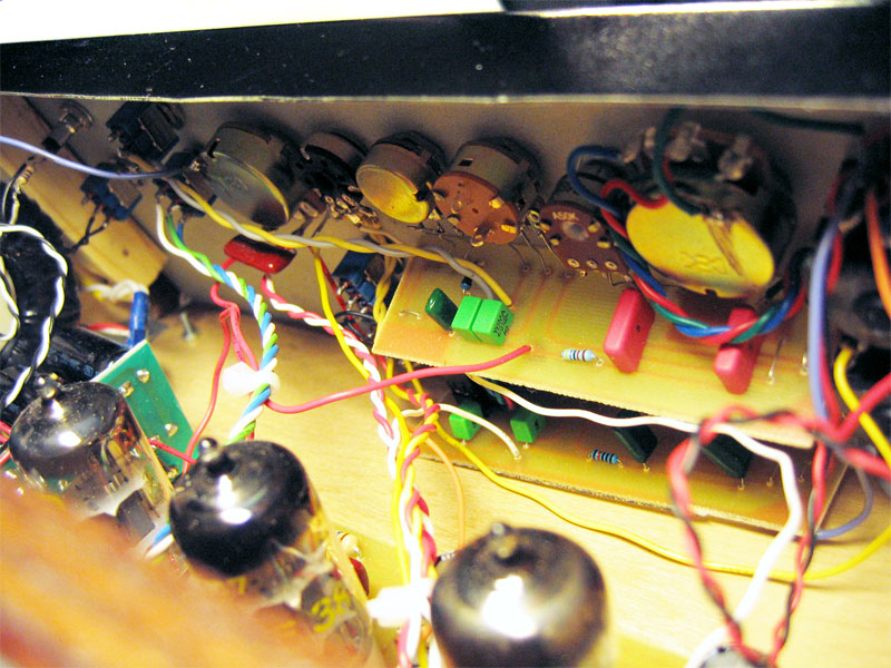

Темброблоки и все регуляторы можно сделать навесом, однако в таком случае довольно просто запутаться в огромном количестве проводов и допустить ошибку (забыть подпаять землю и т.тд). На мой взгляд гораздо проще развести темброблоки на небольших «дочерних» платах и избежать излишне сложной коммутации. Варианты плат темброблоков также есть в нашем архиве. Их можно подогнять под себя, изменив размеры, исключив ненужные элементы и т.д. Работая с темброблоком не забываем о конструктиве корпуса с которым будем работать, учитываем размеры корпусов потенциометров, расстояние между нами, расстояние между платой темброблока и передней крышкой к которой будут крепиться платы и т.д.
Темброблоки, навес

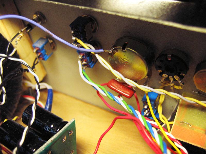

В моём случае мне пришлось припаивать потенциометры к плате с помошью обрезков выводов резисторов, что бы иметь возможность регулировать расстояния между потенциометрами, а также между платой и передней крышкой. Не забываем припаять землю темброблоков к общей земле.
Темброблоки, навес

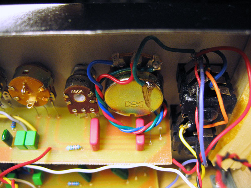

Поскольку корпуса потенциометров у меня не были изолированы от передней крышки, а крышка в свою очередь являлась основной металлической конструкцией корпуса было принято решение вывести земли темброблоков на земляной контакт входного разъёма (input), и с него на корпус ближайшего потенциометра.
Землю входного джека выводим на корпус потенциометра
Земляной провод разъёма евророзетки также выводим на корпус потенциометра. Если у вас металлический корпус — то просто в любую точку корпуса рядом с разъёмом питания. По желанию можно организовать переключатель groung lift для того чтобы иметь возможность этот контакт разорвать. Если у нас простая отечественная розетка с двумя контактами, естественно ничего дополнительно на корпус не выводим…
Конденсатор С4 (1n) крепим на выводах потенциометра Drive.

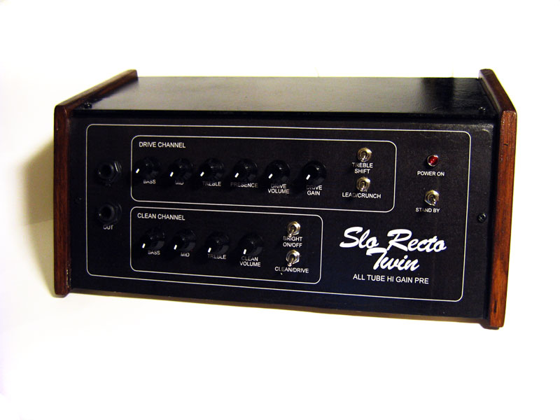

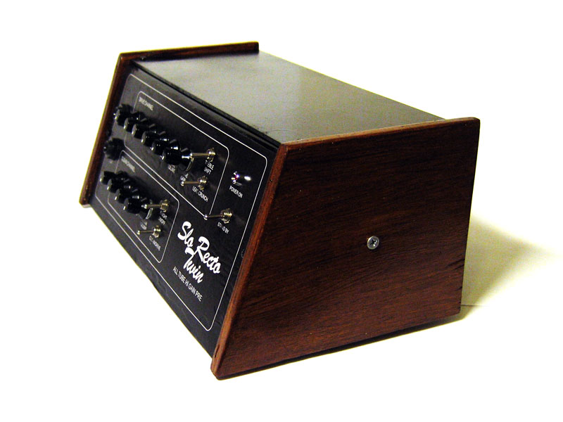

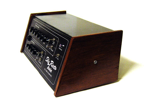

Напоследок несколько фотографий корпуса.
Корпус в стиле винтажных Moog'ов
Корпус
Вид сбоку
