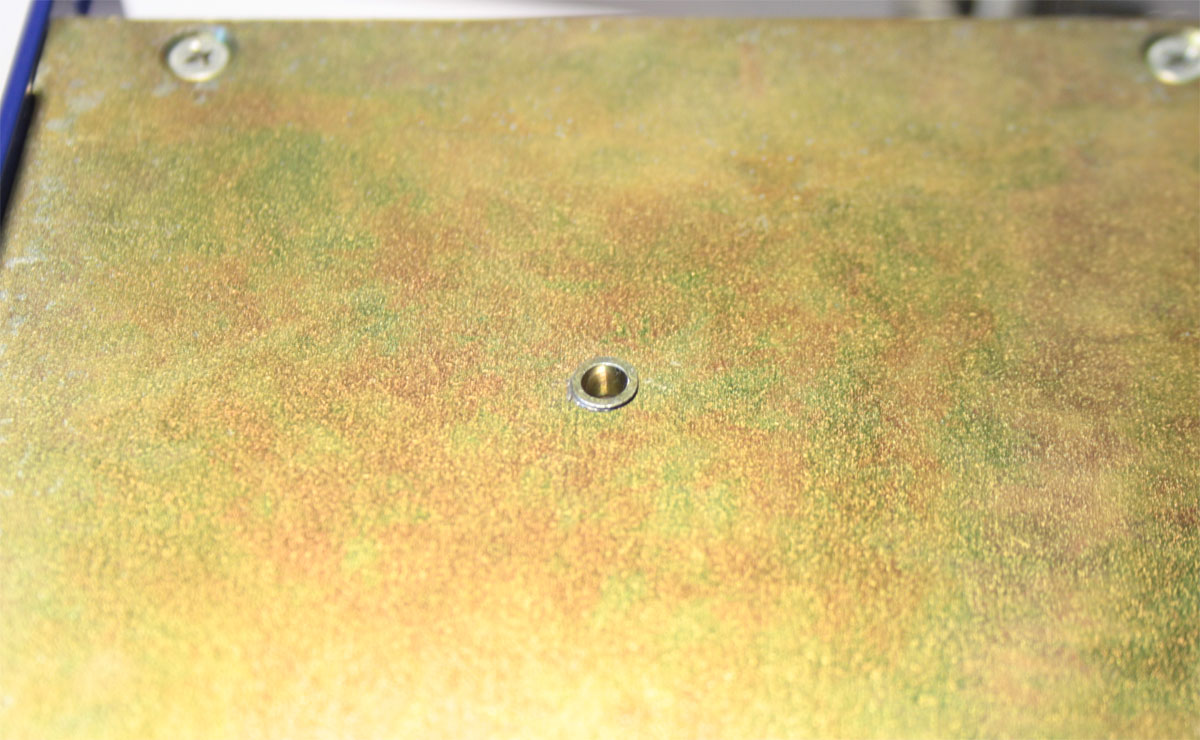

Сверлим отверстие чуть шире чем внешний диаметр заклепки. Меряем штангелем, берем соответствующее сверло. Сверлим.

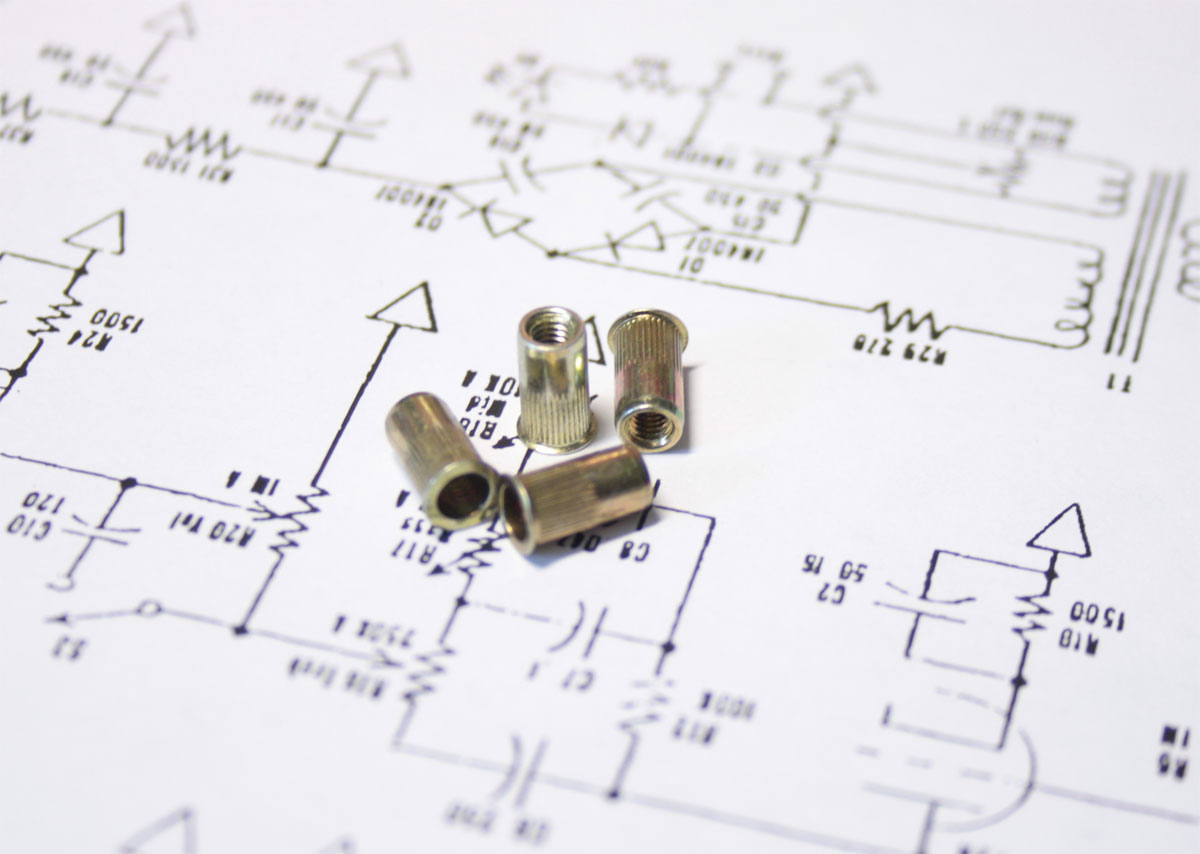

Наши герои. Покупаются на строительных рынках. Есть не везде. Стандартного размера хватает, получаем стойки высотой примерно 5-7мм. Я сначала заморочился стал искать повыше, но оказалось, что со стандартными всё ок.
Проверяем что входит нормально в отверстие.

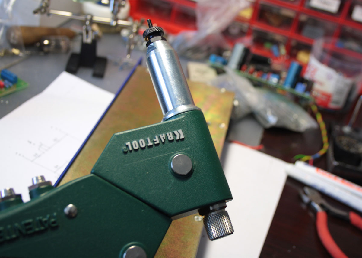

Заклепочник. Нам нужен с насадкой под стандартные 3мм. У меня Kraftool 31178, можно купить дешевый Зубр.

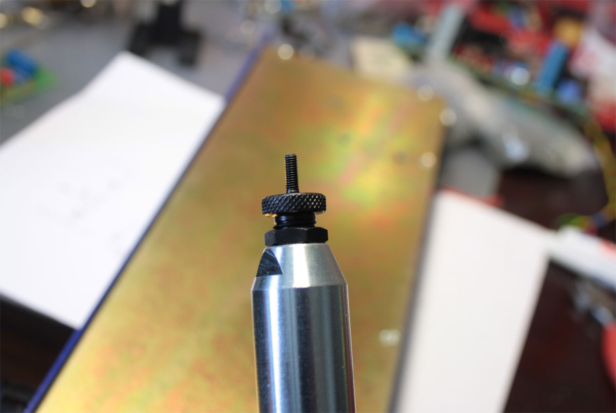

Насадка для винтовых заклепок.

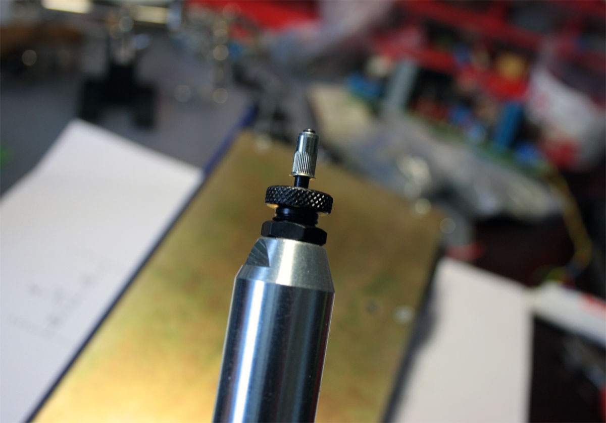

Накручиваем заклепку на насадку.
Вставляем в отверстие.

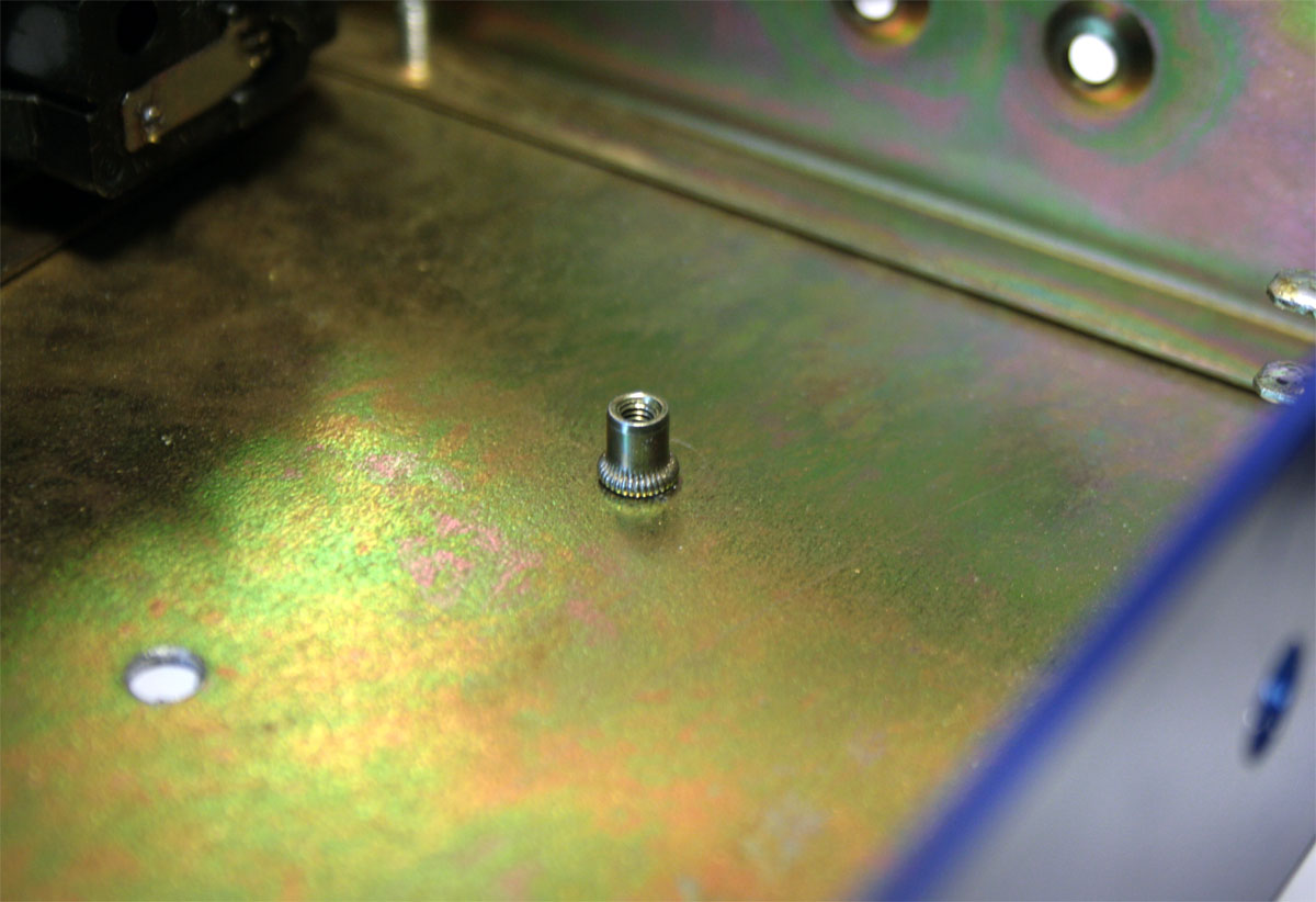

Сжимаем ручки заклепочника, заклепка вытягивается. Часть заклепки с насечкой плотно прижимается к металлу корпуса. Выкручиваем насадку заклепочника. Получаем красивую прочную стойку.

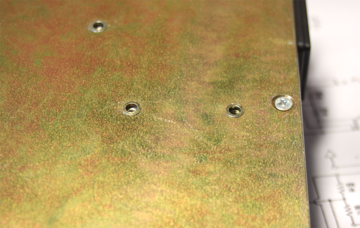

Вид с обратной стороны. Фото не совсем удачное, в реальности все смотрится гораздо аккуратнее.
