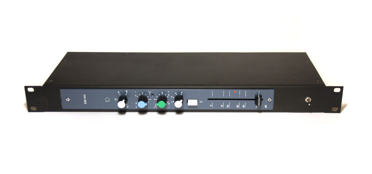

Завершил свой вариант линейки EJM543 в корпусе. Задача — максимально сохранить аутентичность прибора, поэтому переделки минимальные. EJM543 — микрофонная линейка из микшера Tesla EPP102, полностью дискретная схема никаких ОУ, трансформаторный балансный вход, очень функциональный фильтр. Добавлено фантомное питание для использования с конденсаторными микрофонами. Регуляторы — гейн (начальное положение в микшере используется для настройки), фильтр высоких частот, фильтр низких частот, aux и фейдер уровня. Кнопка в оригинальном микшере используется для включения посыла на мониторы, я её использовал для включения фантома. Глава сервис мануала с описанием линейки, схемой лежит здесь.

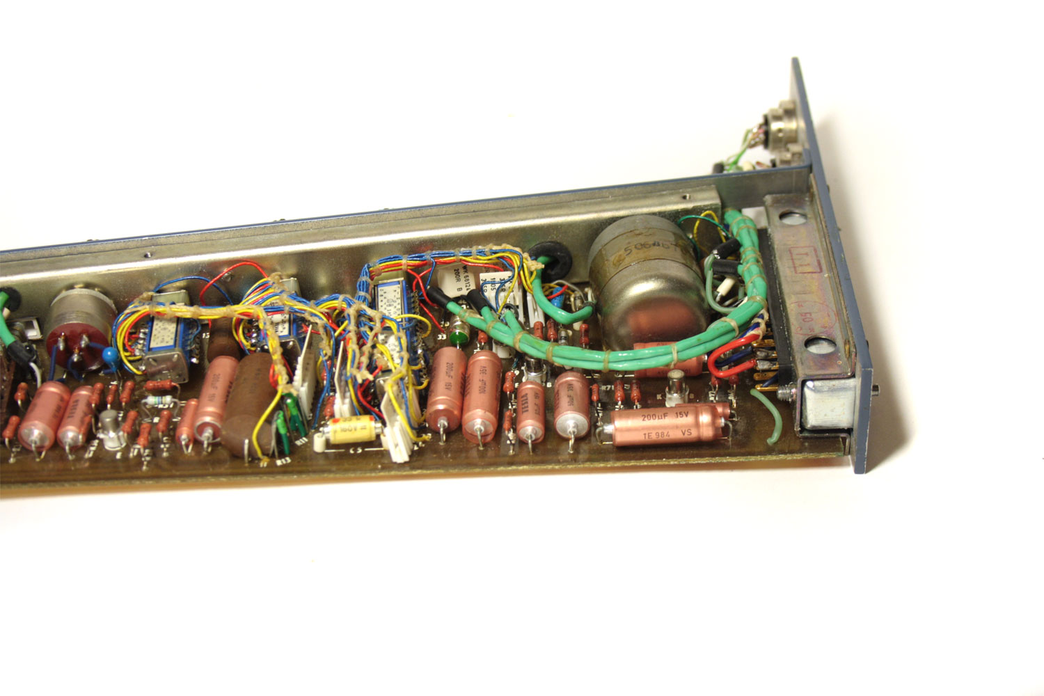

Итак, исходный материал — микрофонная линейка EJM543. Трансформатор на входе, классическая нивовская (Neve) схема вроде этой.

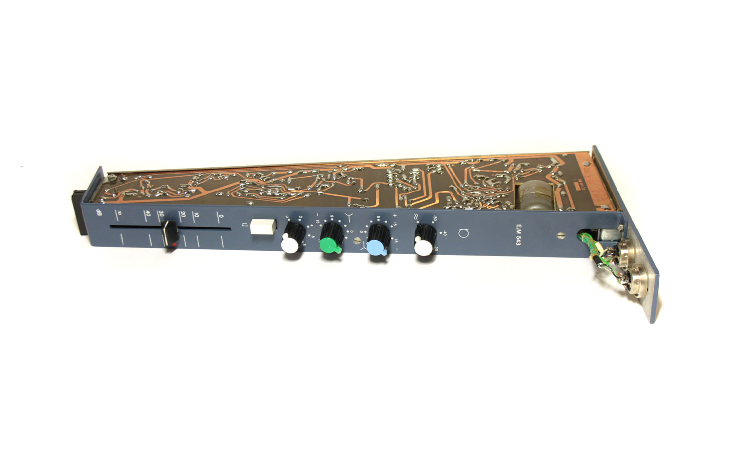

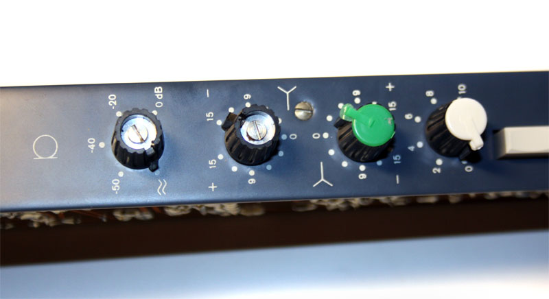

Есть пара трудностей с разбором линейки. Первое — снять ручки с потенциометров и галетников. Закручены довольно туго. Принцип — цанговый зажим на валу потенциометра. Снимаем верхнюю декоративную цветную заглушку с ручки и видим винт, которым зажимается цанга ручки. Отворачиваем шлицевой отверткой. Саму ручку можно обернуть мягкой тканью и зажать плоскогубцами, просто руками неудобно удерживать…
Второй момент — как убрать разъём на который приходит вся коммутация с линейки. Он запаян на плату. Отпаиваем просто — греем места пайки, немного отодвигаем плату от разъёма, вставляем в щель между разъёмом и платой шлицевую отвёртку, продолжаем греть места пайки и отодвигаем разъём от платы.
Запоминать как распаяны проводники не обязательно — по схеме все ясно, земля традиционно разведена от входного джека на выходные разъёмы. Блок-схема коммутации (клик по картинке откроет pdf в хорошем разрешении).

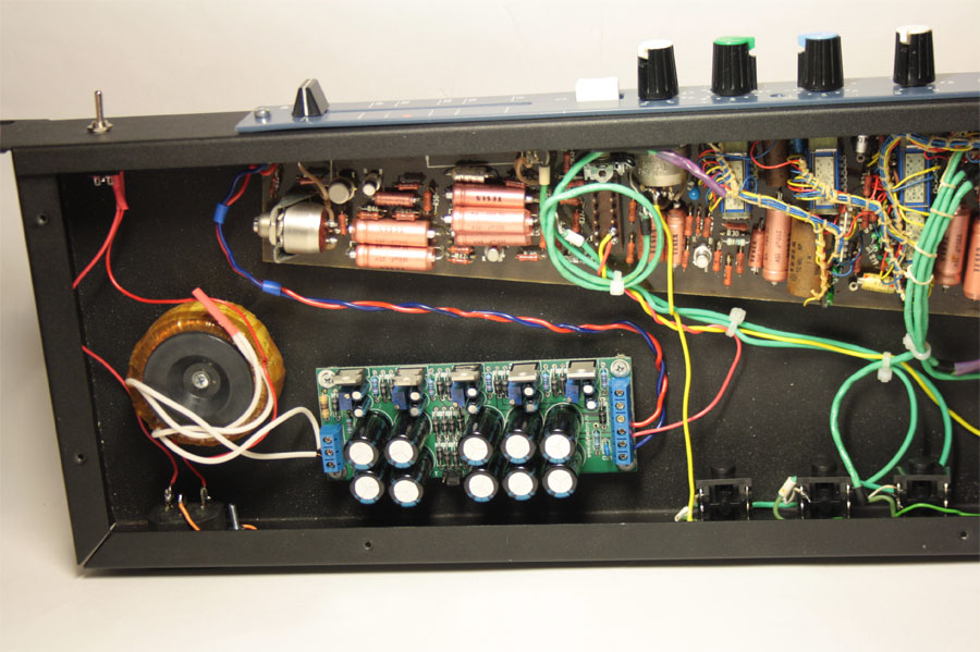

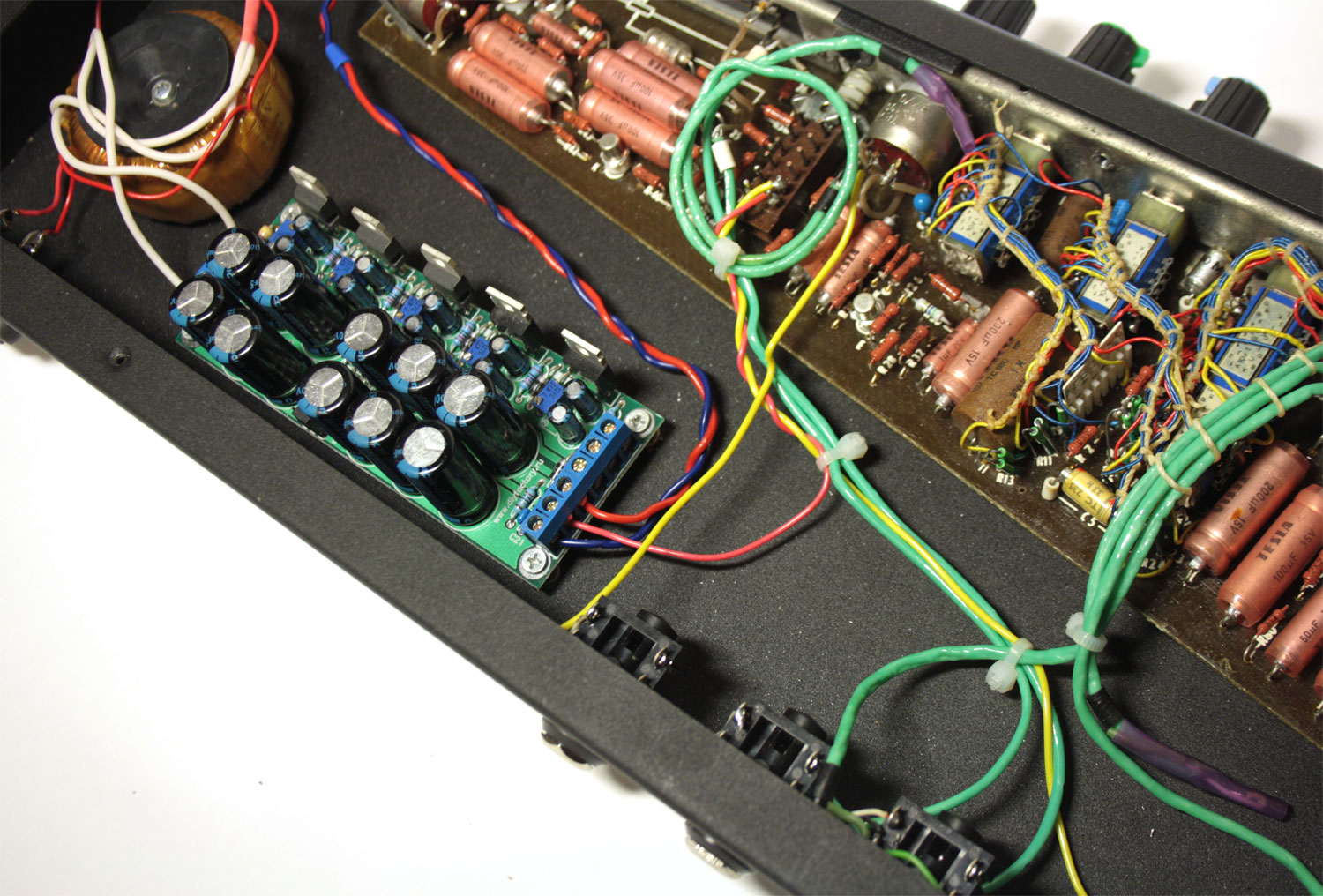

Два провода рядом с фейдером — питание. Красный — плюс, синий — земля. Питание +24в, однополярка.

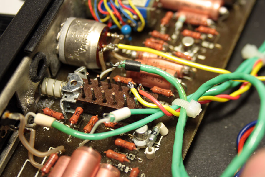

Фантом распаян на кнопке TL1, два нижних контакта замыкаются при нажатой кнопке и при этом на плате висят в воздухе. Важно использовать именно правые контакты — слева нижний контакт припаян к земляной шине. Ещё момент — фантом подводим к нижнему контакту! Он не имеет соединения со схемой когда кнопка отжата.
Ещё один момент на фото — для того чтобы выход взятый в точке A5 работал (после регулятора аукс) — крайний контакт потенциометра R52 должен быть выведен на землю. Я просто бросил проводник на земляную шину распаянную на разъёмах, чтобы не трогать плату.
Общий вид корпуса.

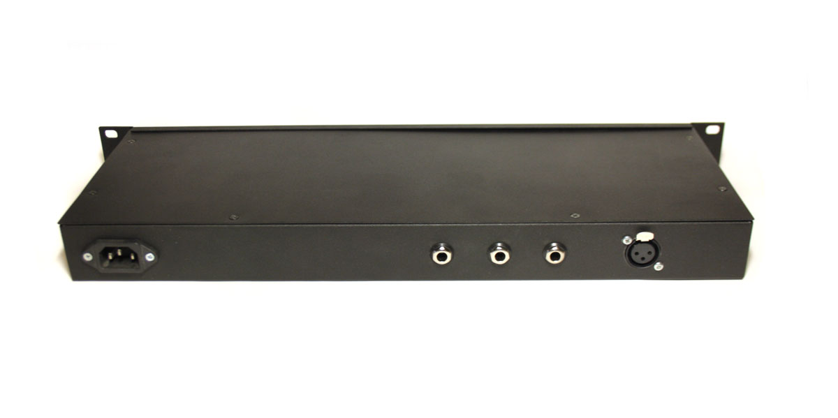

Сзади — балансный вход с распаянным фантомом на входном XLR (разъём K1 на схеме) и три выхода:
1. Выход сразу после первого усилительного каскада перед каскадом частотной коррекции (разъём K2 на схеме)
2. Выход с движка потенциометра aux (R52). Точка A5 по схеме.
2. Выход после фейдера линейки (точка A9), в обход аукса.
