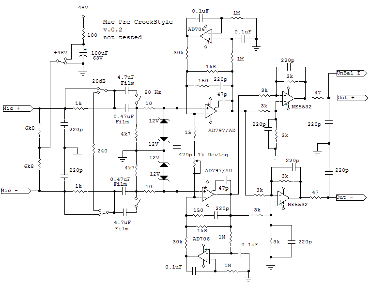

Проект микрофонного предусилителя на высококачественных ОУ от Analog Device AD797 был инспирирован западными DIY форумами, прототипом послужила схема от SG-acoustics (с трансформаторным входом, без конденсаторов на пути сигнала). Схема  была переработана, адаптирована для повторения в домашних условиях. Не содержит сложнодоставаемых деталей, не требует наладки, работает сразу и по признанию многих кто её собирал, звучит очень неплохо. Ветка обсуждения проекта на форуме находится здесь. Особая благодарность всем кто принимал участие в разработке, обсуждении, кто потратил свое время на то, чтобы повторить схему и написать отзывы.

Схема базируется на даташитах, используется немного пуристский подход (минимальное количество элементов, защитных цепей, минимальное влияние на звук).

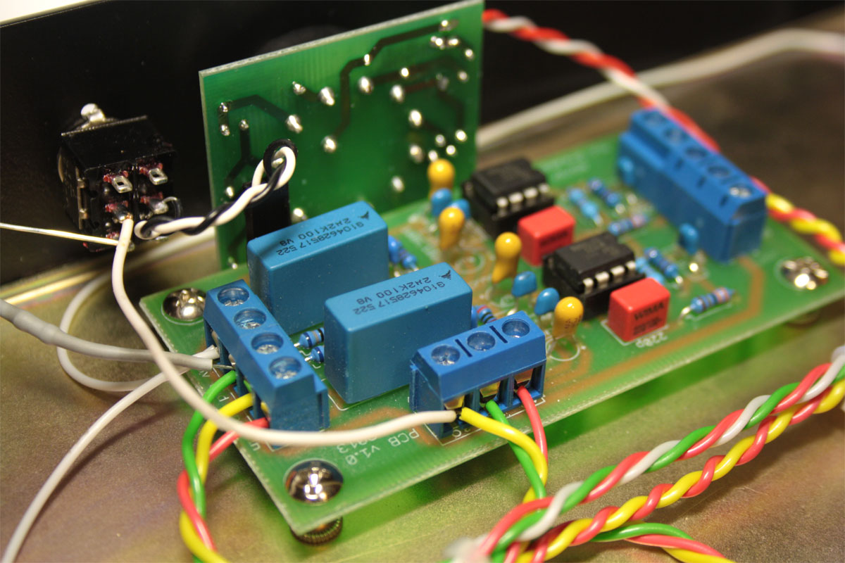

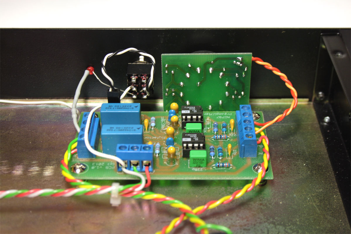

Конденсаторы C1, C2 — используем максимально качественные из доступных.
Мы на форуме остановились на варианте 2u2. Можно пробовать 3u3, 4u7 (как в варианте преампа на этой же микросхеме от Вадима Володина (PiTone Systems).
Парные резисторы (R3, R4, R5,R6) — 1%, подбираем c минимальным разбросом по номиналу. Конденсаторы в обвязке по питанию (4u7) — тантал (обращайте внимание на полярность при пайке). C5, C6 — пленка на 220p. В качестве регулятора гейна можно использовать потенциометр C5k или галетный переключатель (см. схемы).

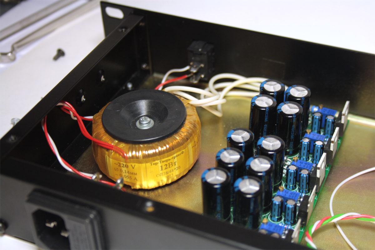

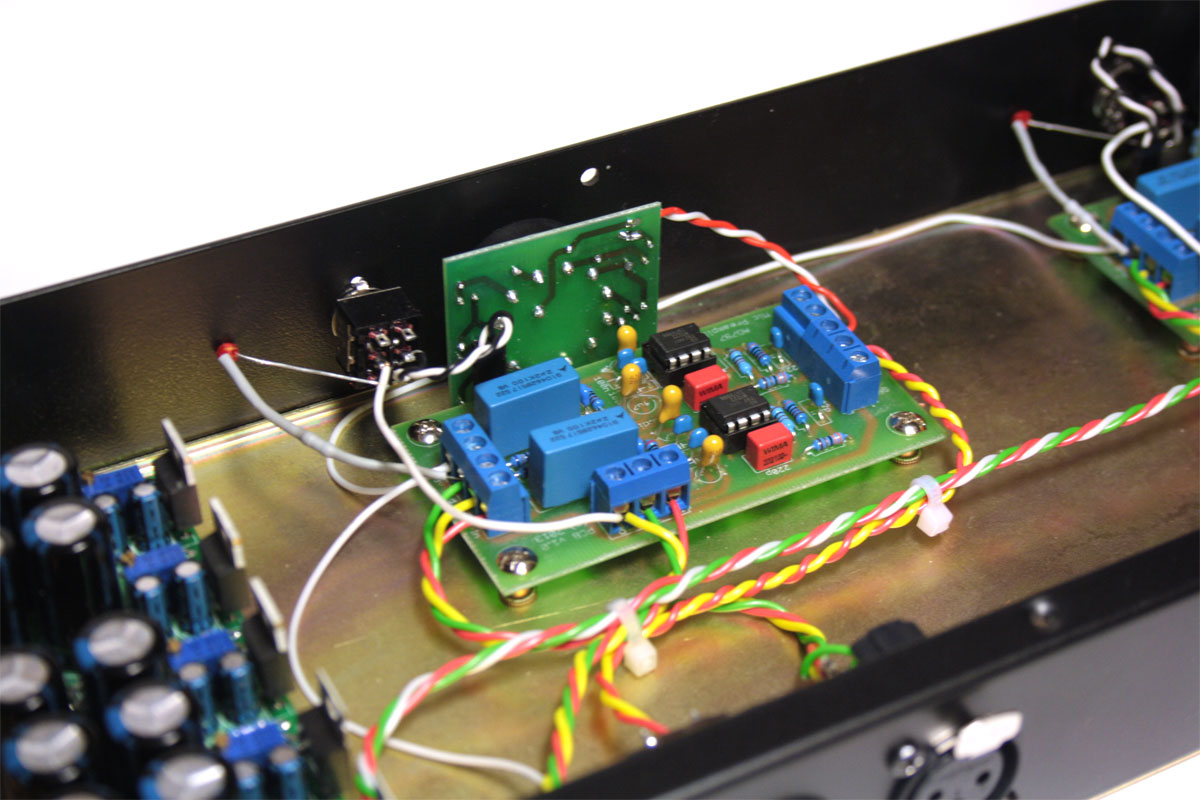

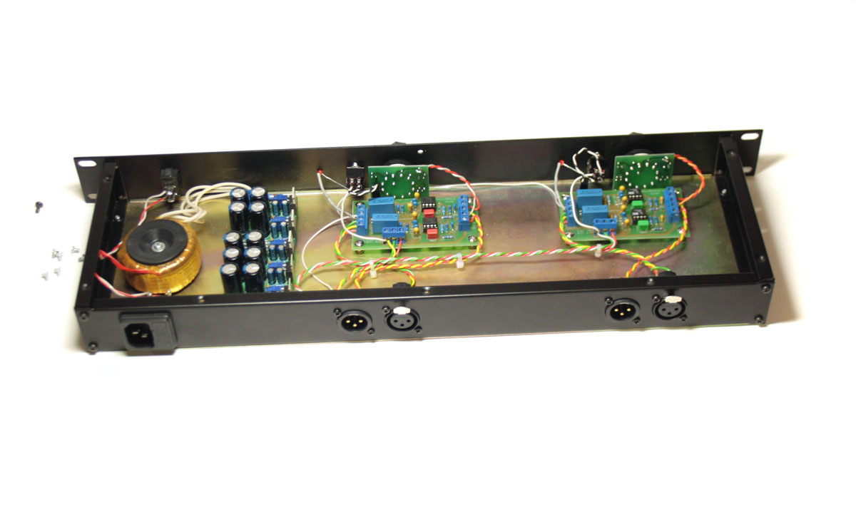

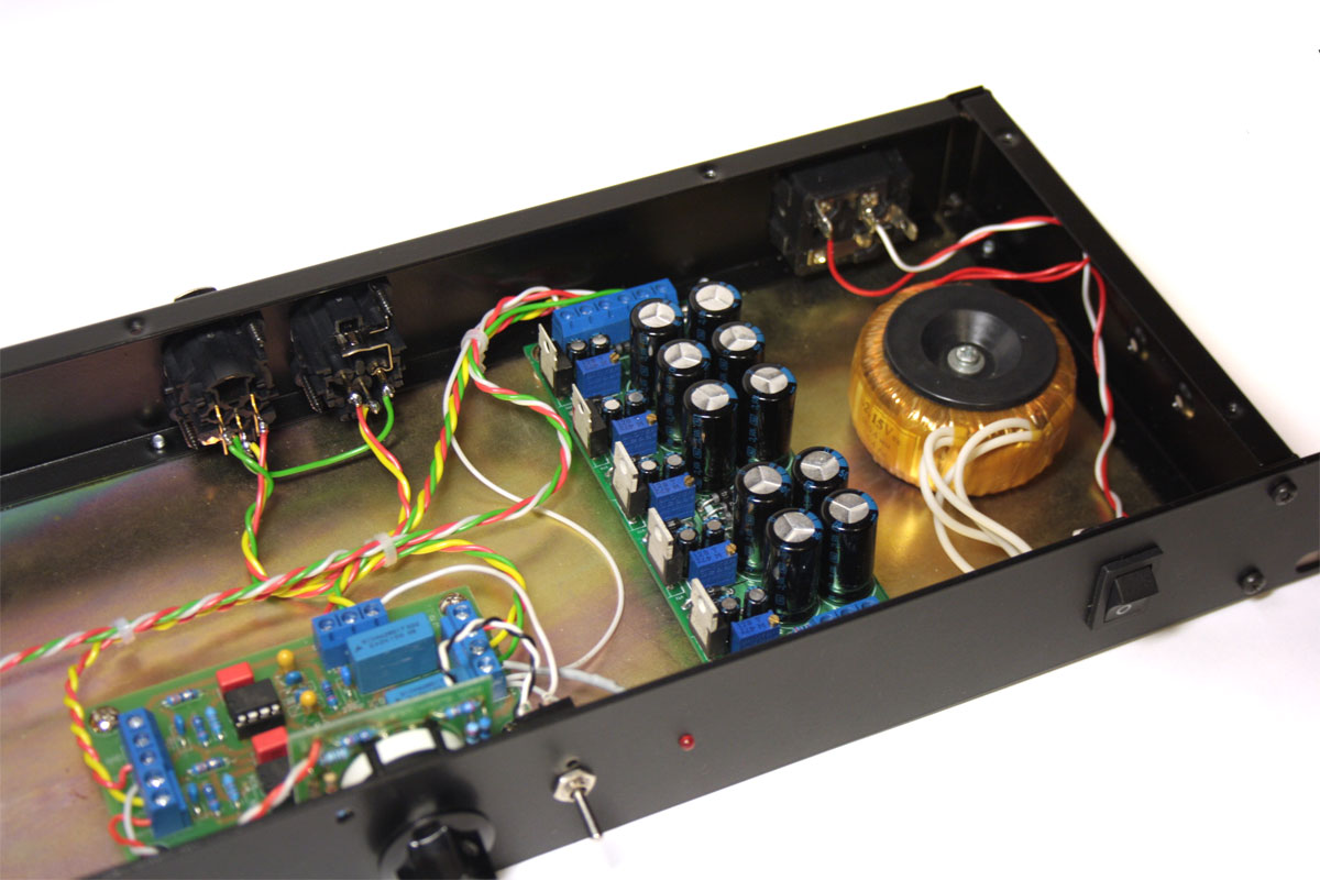

Свой последний вариант я собрал в 19″ корпусе, блок питания — клон проекта JLM. Питание двухполярное (+15в. -15в), трансформатор — тор, 12Вт.
Ad797 Mic Preamp

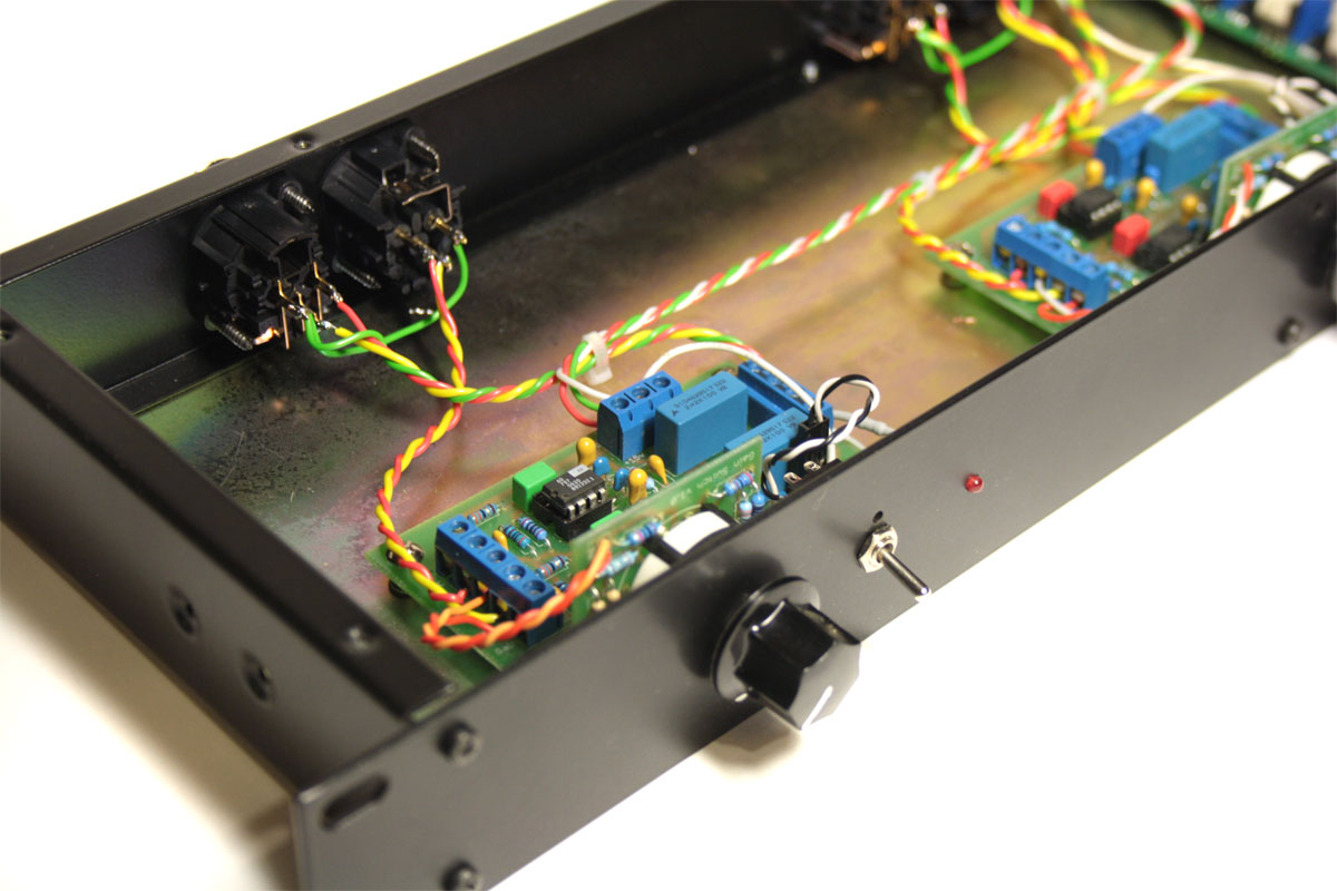

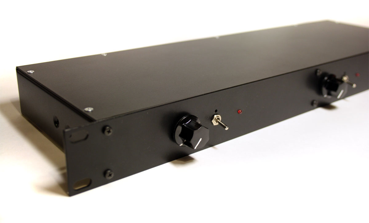

Опции — минимальны: только выключатель фантома с индикацией. Индикатор запитан от -15в, через резистор 3k3 об землю на двухполюсном тумблере.
Ad797 Mic Preamp
Ad797 Mic Preamp

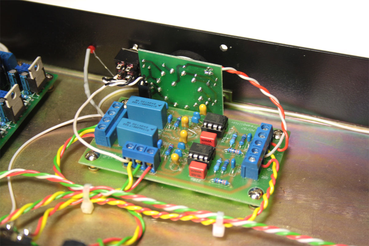

Платы смонтированы на резьбовых заклепках (см. статью про монтаж плат).

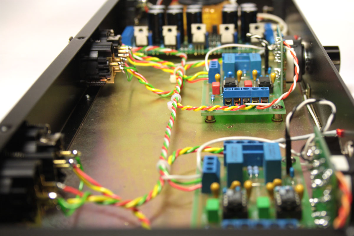

Коммутация организована навесом на клеммниках (такой вариант позволяет использовать любые конструкции корпусов, не привязываться к разметке отверстий и т.д)

Во втором канале используется AD797AN из старых запасов. Звучит на слух все примерно одинаково.

Корпус планировался как универсальный для двухканального предусилителя. Места на лицевой панели достаточно для добавления дополнительных фич вроде переворота фазы, обрезного фильтра, VU метров, и т.д.
