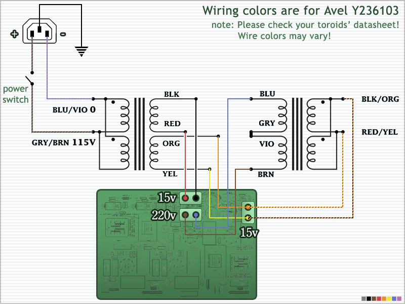

Блок питания собран с использованием перевертыша — два тора со вторичными обмотками по 15 вольт. Если у вас есть нормальный трансформатор с нужными вторичными обмотками — можно использовать его, при этом считаем мощность на питание 2 баллонов ECC82, ищем точки подключения на плате (например фантом получается из 15вольт умножителем).  Схема подключения трансформаторов лежит здесь. Ещё одна картинка по подключению трансформаторов — здесь. Для питания анодов — получаем напряжение ~245 вольт. Аккуратнее после запуска — на радиаторе TL783 — высокое напряжение. Конденсаторы фильтра в БП — я поставил как в схеме 100u 350v — крепим на ножках в клемник на плате. Если решите поставить фильтрующие конденсатора побольше — например 220u 350v — придется монтировать их в корпусе.

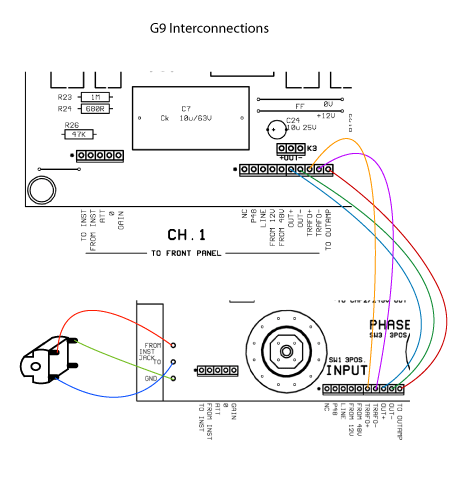

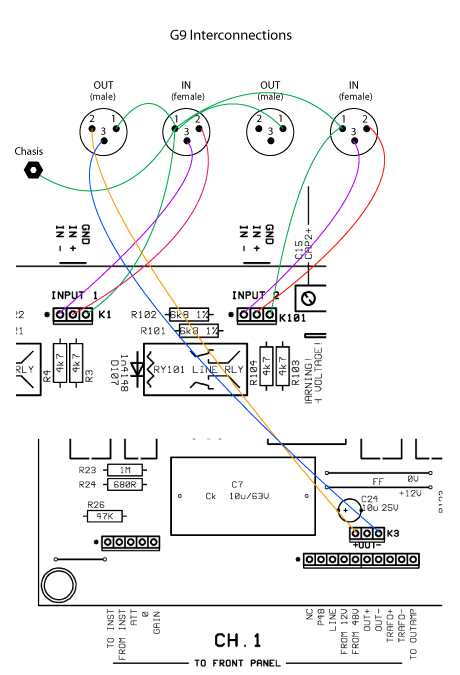

В процессе сборки, пайки деталей на основной и дочерних платах особых проблем возникнуть не должно. А вот в процессе коммутации — возможны ошибки. Для того чтобы облегчить путь тем кто решить повторить процесс  сборки этого преампа я отрисовал коммутацию плат. Обращаем внимание — соединение основной платы и дочерних: часть проводников коммутируются перекрестно: trafo+ и trafo- идут на out+ и out- и наоборот. Коммутация инструментального входа — смотрим на схему и отслеживаем как проходит сигнал. Когда инструментальный вход не подключен — From и In (Instr Jack) — закорочены. С землей здесь также мудрить не стоит — земля соединяется с корпусом в районе входного XLR, соединять инструментальный джек с землей не стоит.

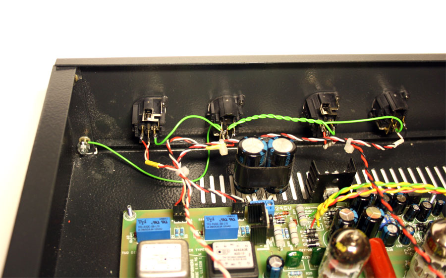

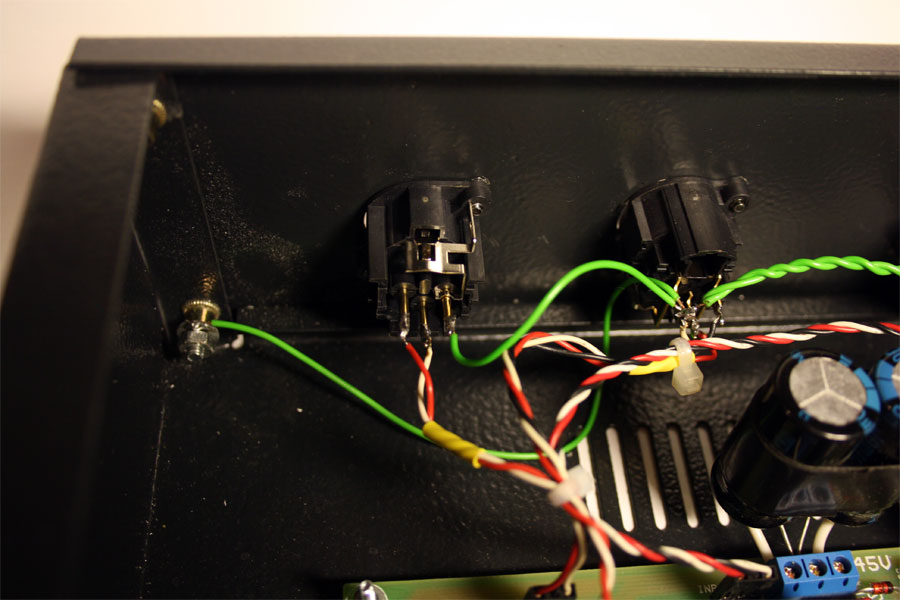

Вторая потенциально проблемная часть соединений — подключение входных и выходных гнезд XLR. Обращаем внимание на male и female гнезда — контакты 2 и 1 ни них меняются местами. Земля соединяется с корпусом только на входе первого канала. На плате разъем подключения выхода (K3) — средний контакт висит в воздухе. Для соединения выхода с землей — берем землю с входного XLR.

Разводка земляного провода на входных и выходных гнездах.

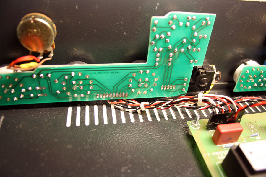

Коммутация дочерних панелей. Обращаем внимание — проводники на дочерних платах — паяем. Платы довольно широкие — по высоте почти в 2u, скоммутировать их на разъемах (типа компьютерных как на основной плате) не получится.

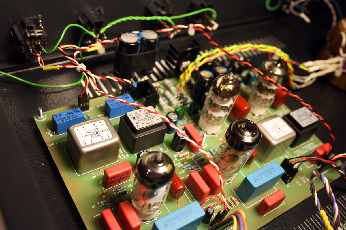

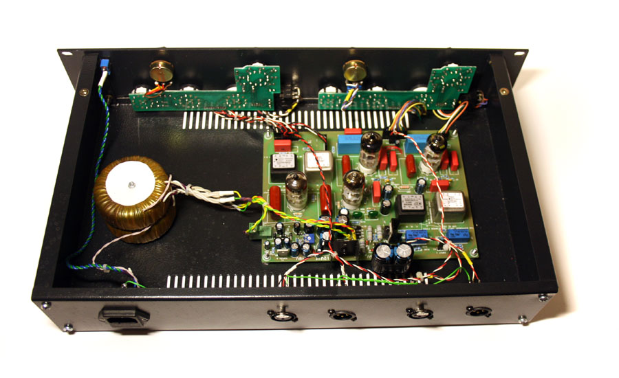

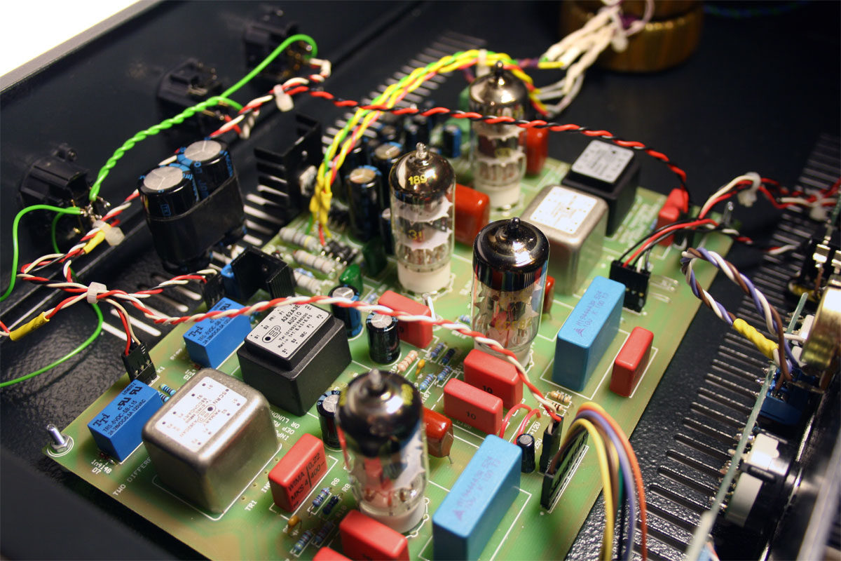

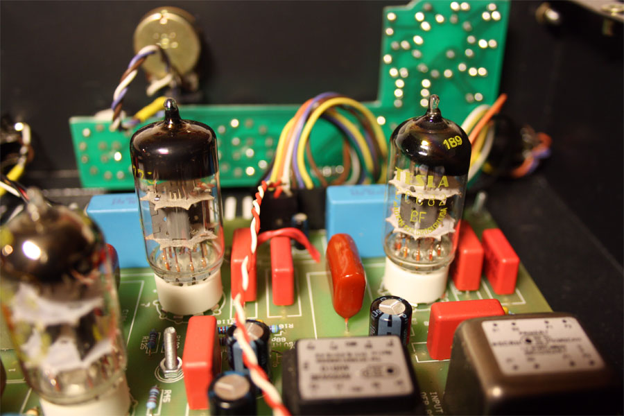

Лампы — ECC82, у меня NOS Tesla. Традиционно предупреждаем о том что в схеме высокое напряжение — на анодах больше 200вольт. Лампы в корпусе располагаются довольно близко к верхней крышке корпуса. У меня стойки под платой были высотой 8-10мм — лампы почти упирались в верхнюю крышку. Если поставить что-то тяжелое на корпус — можно лампочки раздавить — ставим стойки под плату пониже.

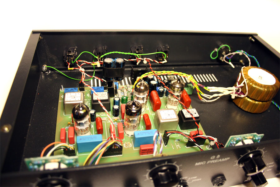

Общий вид расположения элементов в корпусе.

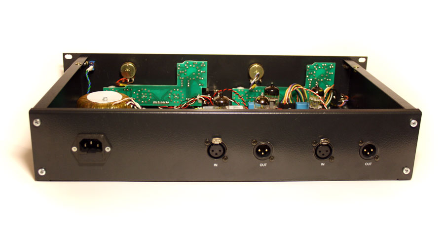

Вид сзади.
