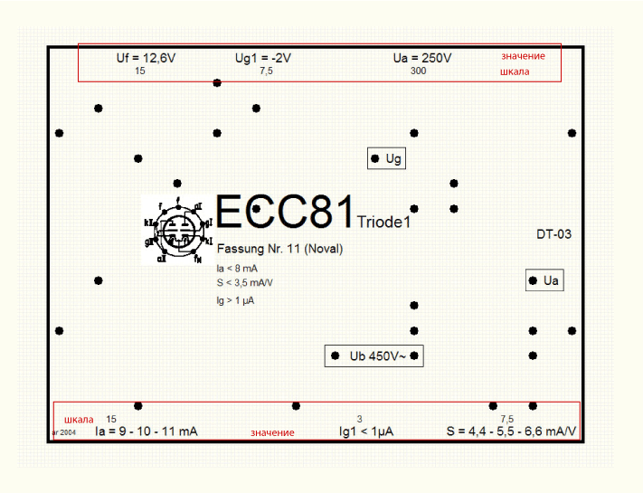

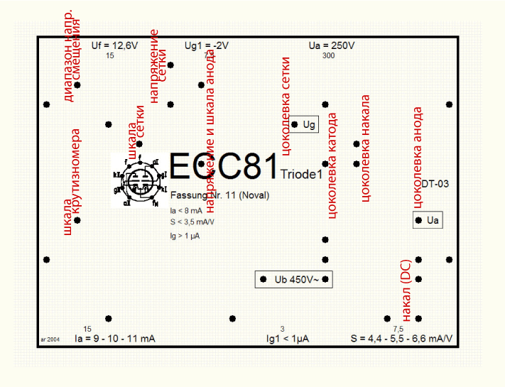

Итак для проведения испытания нам нуден сам прибор (Л1-3) испытуемая лампа и карта для этой лампы. В комплекте к прибору идет набор карт для испытания отечественных ламп, однако нас больше интересуют зарубежные лампы серии ECC81, ECC82, ECC83, EL84 и т.д. Прибор позволяет проводить измерение практически любых ламп, не только отечественных. Для ламп с цоколем magnoval, Rimlock8, Au8 и тд. есть схемы переходников. Но для того чтобы протестировать 12AX7, 12AU7, EZ81 нам нужна только карта. Набор карт для зарубежных ламп есть в сети. На всякий случай дублирую у себя. Карты открываются в программе SPLAN (в сети есть бесплатный просмотрщик). Для двойных триодов в файле три карты — для первого триода, для второго триода и общая карта для двух триодов. Во время испытания картой предназначенной для двух триодов заполняем отверстия только для одного триода! Пользоваться такой картой удобнее — вставили лампу, прогрели. Измерили первый триод. Выключили прибор — переставили контакты цоколевки сетки и анода, включили и померили второй триод. Не надо менять карту полностью.
Карту печатаем пробиваем отверстия (канцелярский пробойник можно купить в любом магазине канцтоваров, печатаем на плотной бумаге — например для рисования акварелью). На карте сверху описан режим лампы (режим — это параметры — напряжение анода, смещение на сетке, напряжение накала).
Снизу на карте — параметры (по даташиту) которым должна соответствовать лампа при измерении в данном режиме. Сверху — данные режима.
Если наложить карту на универсальную карту (с описанием всех отверстий) — можно понять какое отверстие за что отвечает.

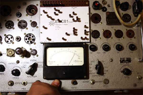

С картами разобрались. Карту вставили, вставили коммутационные штырьки в карту, вставили испытуемую лампу. Прибор предварительно откалибровали (см инструкцию к прибору). Все переменные резисторы
1. НАКАЛ (два переменника: грубо, плавно),
2. Uc1 (напряжение первой сетки -10, -65)
3. Ua (напряжение анода)
4. Uc2 (напряжение второй сетки)
Ставим в минимальное положение — против часовой стрелки.
Галетник ИЗОЛЯЦИЯ — в положении ПАР. (параметры).

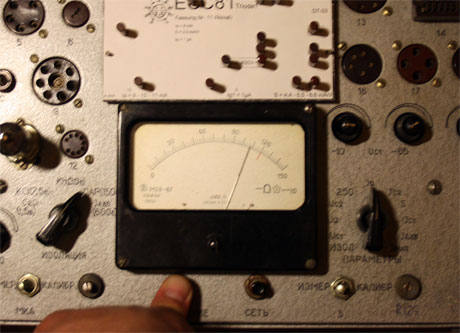

Когда мы не нажимаем никаких кнопок (кнопки — ИЗМЕРЕНИЕ и СЕТЬ (кстати одновременно нажимать их запрещено))  —  на шкале показывается напряжение накала.
Установим напряжение сети. Для этого есть переменный резистор — СЕТЬ. Нажимаем кнопку СЕТЬ и переменником выставляем сеть по красной риске на шкале — 120.
Отпускаем кнопку СЕТЬ.

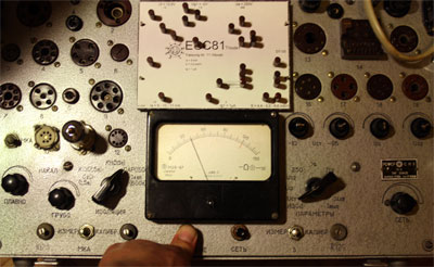

Теперь выставляем накал. Накал у нас для ECC81 на 4 и 5 контакты панельки выставляем 12.6 вольт.

В карте есть описание режима: накал 12.6 вольт, шкала — 15. Это значит что мы должны вычислить какое показание на шкале будет соответствовать 12.6 вольтам. Для этого есть формула:
Реальное значение = показания шкалы * коэффициент с карты / 150
В нашем случае:
12.6 вольт = 126 (на шкале) * 15 (коэффициент указанный на карте для накала) / 150 (максимальное показание шкалы)

С накалом все просто — шкала всегда будет 15, и если нам надо будет выставить накал 6.3 вольта, например, для EL84 мы выставляем на шкале 63. Выставляем с помощью крутилок ГРУБО, ПЛАВНО. На фото накал у меня чуть убежал — 12.8в почти.
Накал напрямую зависит от показания СЕТЬ, поэтому контролируем сеть — нажимаем клавишу СЕТЬ и выставляем по красной риске — на 120.
Теперь выставим напряжение на аноде. Согласно карте у нас должно быть 250 вольт. Шкала — 300. Считаем.
250 * 150 / 300 = 125

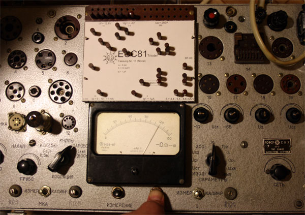

Переключатель ПАРАМЕТРЫ выставляем в положение Ua, нажимаем кнопку ИЗМЕРЕНИЕ и переменным резистором Ua выставляем на шкале прибора 125.
Теперь выставим отрицательное смещение на сетке. Смотрим карту — выставить надо -2 вольта. Показания шкалы — 7.5. Считаем:
2 * 7.5 / 150 = 40
Нам надо выставить на шкале прибора 40. Галетник ПАРАМЕТРЫ выставляем в положение Uc1 (напряжение первой сетки), и поскольку у нас напряжение на сетке лежит в диапазоне от 0 до -10 то крутим регулятор -10 по часовой стрелке. Выставляем на шкале 40.

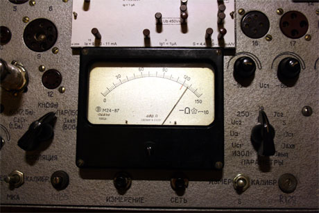

Все. Режим выставили. Можно провести обмер лампы. Проверим лампу на короткие замыкания. Галетный переключатель ПАРАМЕТРЫ переводим в положение Изоляция. Щелкаем галетником ИЗОЛЯЦИЯ — СaС1 — нажимаем кнопку ИЗМЕРЕНИЕ. На приборе должен показать ноль. Переключаем в положение КС1 (катод сетка) — нажимаем ИЗМЕРЕНИЕ — должны получить ноль, и т.д.

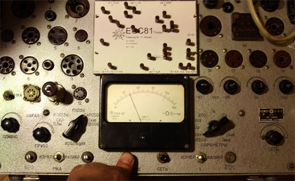

После этого — самое главное — измеряем анодный ток лампы. Галетный переключатель ИЗОЛЯЦИЯ возвращаем в положение ПАР.  (параметры), галетник ПАРАМЕТРЫ — выставляем в положение — Ia (анодный ток). Нажимаем кнопку ИЗМЕРЕНИЕ. Режим лампы должен быть выставлен согласно карте как мы описали выше — выставлены накал, анодное напряжение и напряжение смещения на сетке. Получаем результат на шкале: 108
Посчитаем сколько это в микроамперах. Вспоминаем формулу: реальное значение = показания на приборе * коэффициент / 150
Коэффициент указан в нижней строке на карте, где указан анодный ток лампы по даташиту. У нас для ECC81 это 15. Считаем.
108 * 15 / 150 = 10.8mA
