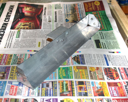

Самопальный ракель-кювета. Изготоавливается из алюминиевого уголка покупается на строительном рынке или в магазине типа Оби или Леруа).
Вырезаем, гнем крепим болтами трешекой. Фотоэмульсия достаточно густая — протекать не должна.

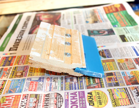

Ракель. Ракельная резина — жесткость — 85. Держатель — из двух кусков вагонки — зажат болтами. Если денег не жалко — можно купить фирменный держатель из алюминия.

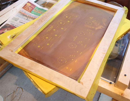

Для печати и экспонирования собрал такой стол из брусков старых петель и куска стекла. Экспонирование проводим лампой ДРЛ 400вт без колбы и галогенки 500 ватт. Лампы ставим под стол — через стекло экспонируем. около 40 минут у меня получается. Здесь надо экспериментировать…
Рамки советуют делать из алюминия. Можно заказать в специализирующихся конторах. Правда дороговато выходит. Советуют собирать из дерева — шип паз. Но у меня руки кривые — собрать ровную рамку я не смог — собрал из нее устройство для натяжения сетки, а рамки выпилил из фанеры 15мм.
Сито крепим строительным степлером. Сито — 120 номер (размер ячейки). Штука дорогая но метра (лучше когда погонными продают) хватает на пару тройку рамок.
Рамки стоит покрасить краской чтобы не расслаивались от воды и химии. Ну и если печатать будете часто — лучше заказать алюминиевую рамку.

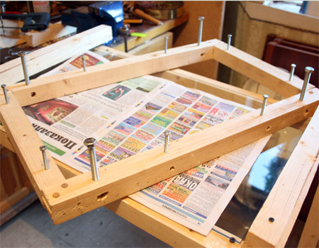

Из неудавшейся рамки сделал устройство для натяжения сита — болты вставлены в отверстия, гайки — в поперечные отверстия. Прикладываем рамку накрываем сеткой, закрепляем сетку и натягиваем. После того как натянули — крепим сито к рамке.

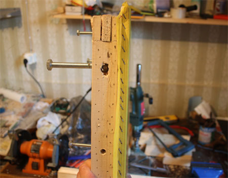

Следы от крепления сита к рамке для натягивания. Я креплю в процессе натягивания сито кнопками. Края сетки потом обрезаем.

Фотоэмульсия. Я использовал двухкомпонентную (какую продали). Состоит из эмульсии и сенсибилизатора. Смешиваем — получаем светочувствительную фотоэмульсию. У меня — Foteco 1010. Но сенсибилизированная эмульсия хранится не долго. Можно пробовать однокомпонентную эмульсию (уже готовую) — типа Foteco 1834.
Для подготовки рамки рекомендуют обезжириватель и шерохователь. Для лучшей агдезии эмульсии к ситу. Но можно не использовать — просто моем щеткой сито с мылом.

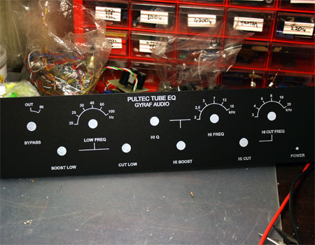

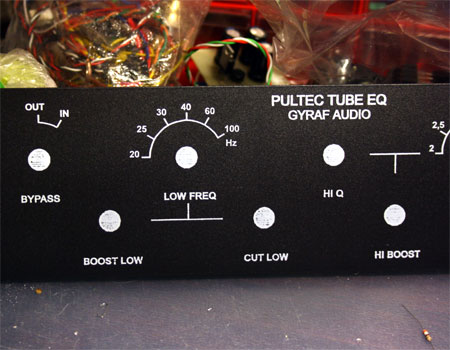

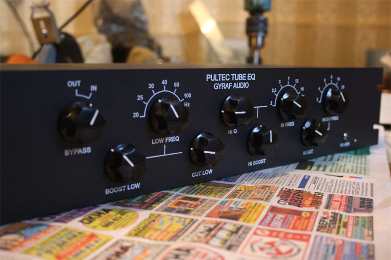

В общем если набить руку — получается весьма недурственные панели. Конечно огрехи есть — профи конечно скажут что хуже некуда, но имхо для diy вполне. Главное изготовить хороший трафарет. Напоследок несколько фото отпечатка панели для Pultec EQ:

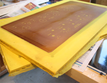

Здесь видно что фотоформа была не качественная — тонер неплотно покрывал пленку — и часть трафарета засветилась. В результате получили трафарет нечеткий.

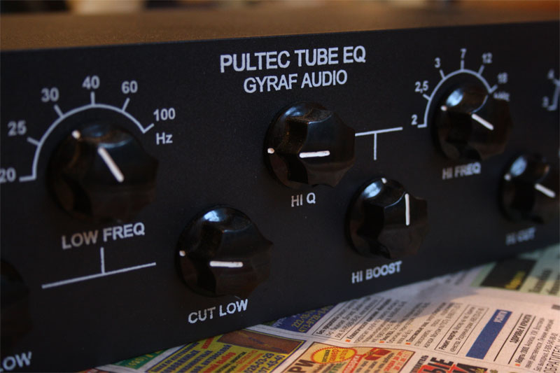

Ещё пара картинок (прибор в сборе).
