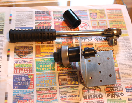

Делать будем дырки для лампового преампа — берем металлический уголок (в леруа, оби, на рынке), сверла, ручной дыродел.

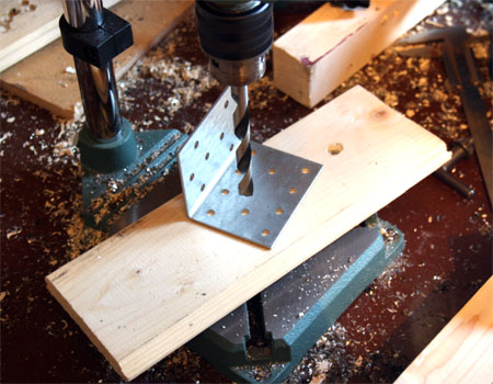

Сверлим отверстие 10мм

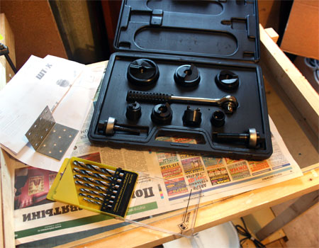

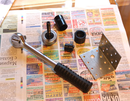

Перфоратор — ключ, головка, пуансон и резец (если кто знает как это все правильно называется — поправьте).

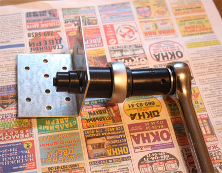

Собираем все вместе.

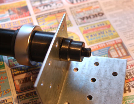

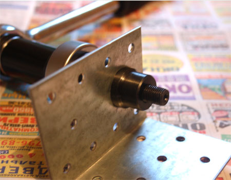

Собрали, берем ключ, крутим. Резец вгрызается в металл.
Крутим пока резец не выдавит отверстие

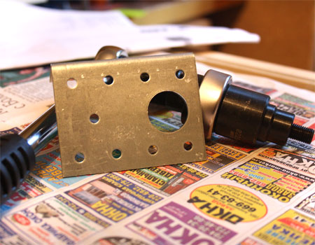

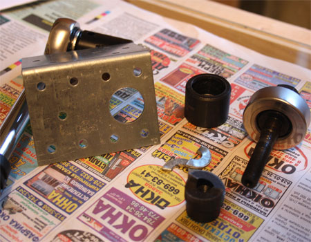

Получили аккуратное отверстие. Поскольку отверстие режется-выдавливается — необходимо быть аккуратнее при работая с панелями в 1U, с мягкими металлами типа дюрали и т.д — расстояние до краев отверстия должно быть думаю не менее 10мм, иначе рискуем деталь сломать.
На фото видно два кусочка металла, которые выдавливает резец.
Осталось высверлить две дырки под M3 для болтов или саморезов для крепления ламповой панельки или разъема.
