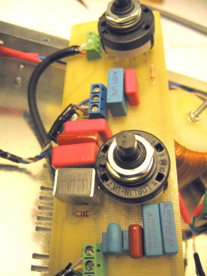

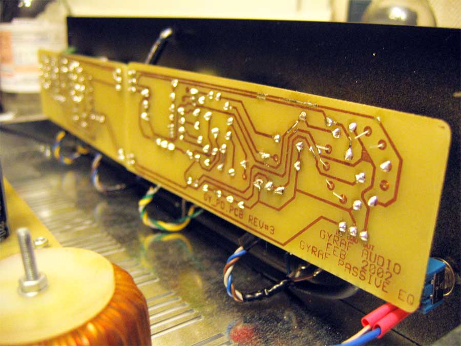

Могут возникнуть проблемы с поиском конденсаторов — конденсаторы в фильтрах должны быть хорошего качества, в поисках конденсаторов надлежащего качества и необходимых номиналов (3n3, 6n8, 12n, 15n, 18n, 33n, 150n, 330n) придётся побегать. Что то можно купить в чипдипе (конденсаторы Epcos на 3n3, 6n8 и другие Конденсаторы на дочерних платах что попадётся), что-то придётся заказывать, что-то можно поставить К73-17 и К73-9 (купить по десятки каждого номинала и отобрать экземпляры поточнее) — всё зависит от того что удастся найти и насколько критично вы относитесь к собираемому аппарату. При этом, во время поиска не забывайте что в основной своей массе конденсаторы будут крепиться на дочерних платах, вместе с галетниками — и размер корпусов конденсаторов имеет значение. Помимо «толщины» конденсатров, расстояния между выводами стоит обращать внимание и на «высоту» — чтобы вы могли нормально установить в платы конденсаторы и галетные переключатели Lorlin. Мне удалось уместить всё на дочерних платах (c трудом но всё же :)), но, к примеру, на форуме prodigy-pro.com есть фотографии собранных аппаратов с дочерними платами установленными в корпус, а переключатели на выведены на лицевую панель навесом. При монтаже галетников можно поступить следующим образом — подпаять к выводам галетных переключателей обрезки выводов резисторов, конденсаторов в общем, что обычно  остаётся при монтаже и всегда валяется под рукой 🙂 — и с таким образом удлинёнными контактами галетников потом монтировать переключатели в плату. В результате мы получаем возможность уместить «высокие» экземпляры конденсаторов на дочерних платах и нормально прикрепить их на лицевой панели.
Переключатели конечно лучше использовать Lorlin, но никто не запрещает организовать коммутацию так как удобнее вам, если вы чувствуете что с этим справитесь без проблем.

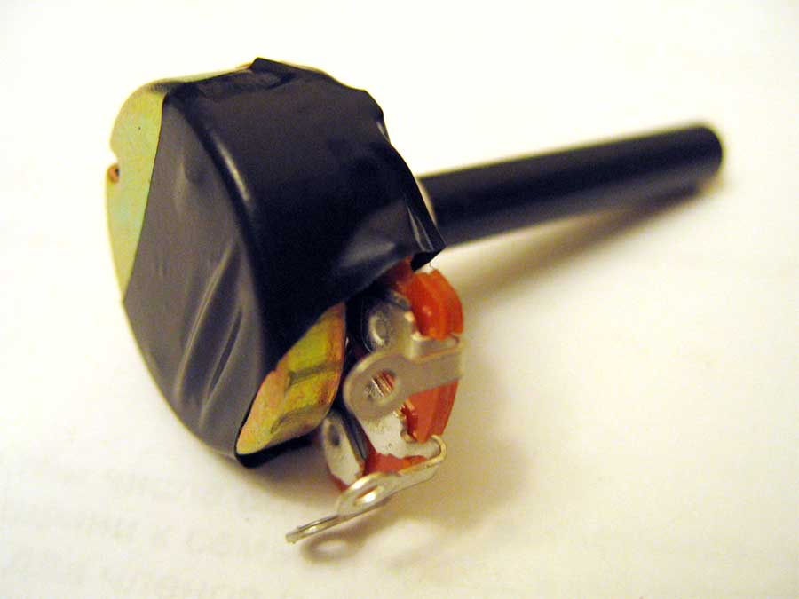

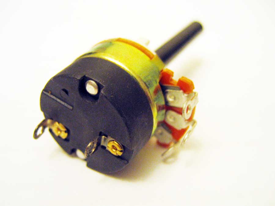

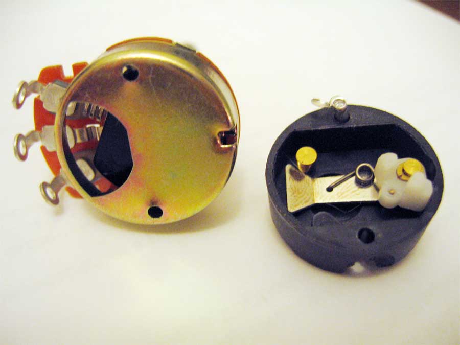

Переменный резистор с выключателем У меня, помимо прочих, возникли трудности с поиском линейного потенциометра на 2.2 килоОм. Пришлось заказывать в Farnell необходимый потенциометр с выключателем. На тот момент ничего лучше я не нашёл. Сейчас вроде в каталоге есть хороший подходящий вариант. Вообще манипуляции с потенциометрами это отдельная тема, но если вдруг вы не можете найти потенциометр без выключателя то удалить выключатель не составляет большого труда. На фото всё прекрасно видно — просто удаляем выключатель (если он закреплён заклёпками — откусываем крепежи кусачками), и закрываем корпус изолентой или любым другим подходящим материалом чтобы предотвратить попадание пыли и грязи в корпус.
Снимаем выключатель
Закрываем отверстие чтобы предотвратить попадание пыли в корпус

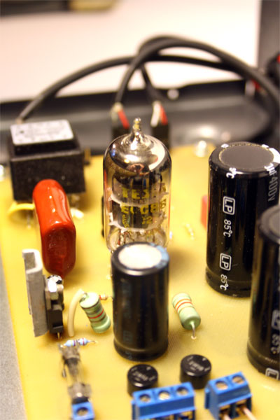

Лампа ECC88 вполне доступна — я покупал в Митино ECC88 TESLA по сотне рублей за штуку, в Царицыно барыги продают её дороже — от 150 до 300 рублей — не берите, это на самом деле дороговато. В общем как повезёт. Полный аналог — 6Н23П можно найти вообще за копейки — на развалах Митино «у дедов» можно выторговать эту лампу за 5-10 рублей. 🙂 По желанию в принципе усилительный каскад можно организовать наверное любой. 🙂 К примеру на лампе ECC82/12AU7 как в оригинале.

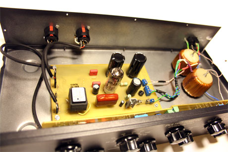

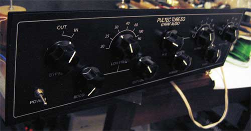

Первый вариант был собран в корпусе серии КТ из «Каскад Электроникс». Поскольку корпус достаточно большой, то и все его недостатки вылезают наружу наиболее очевидно — передние и заднюю панели лучше дополнительно крепить к верхней крышке. Сейчас все собрано в нормальном 19″ корпусе.
Фото старого варианта.
Дочерние платы установленные на лицевой панели
Фото Pultec in progress… Ещё в старом корпусе.
Pultec In Progress

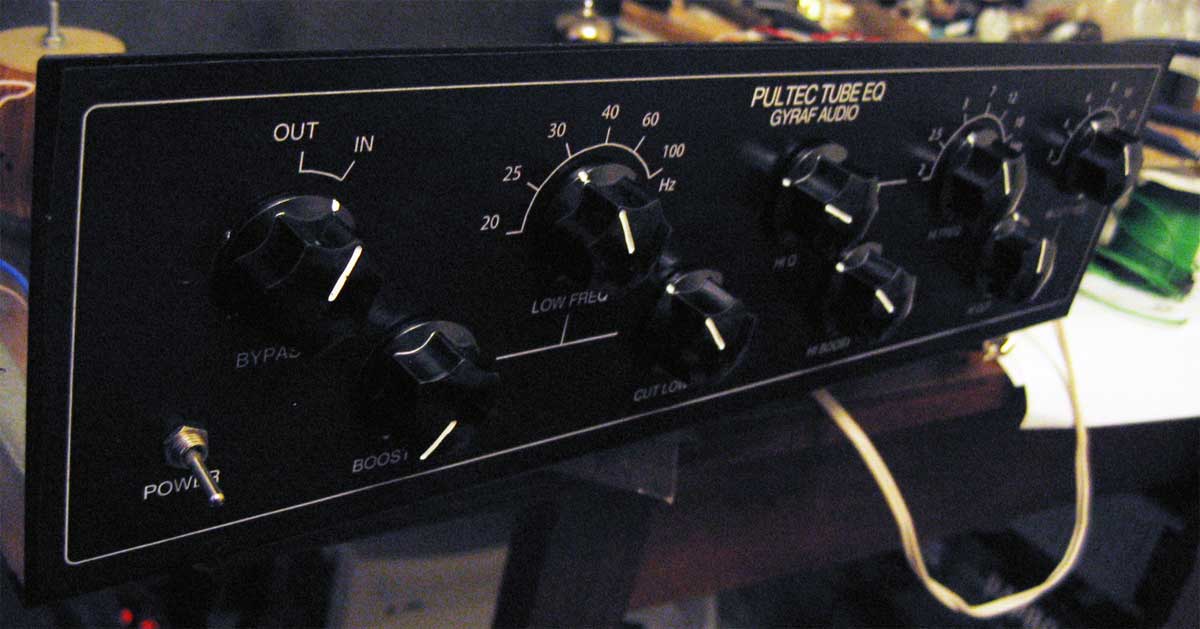

Новая компоновка деталей в корпусе.

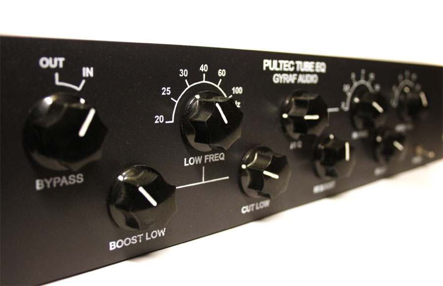

Новая передняя панель. Шелкография выполнена в домашних условиях.
Лампа ECC88 — Tesla.
