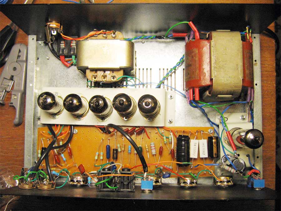

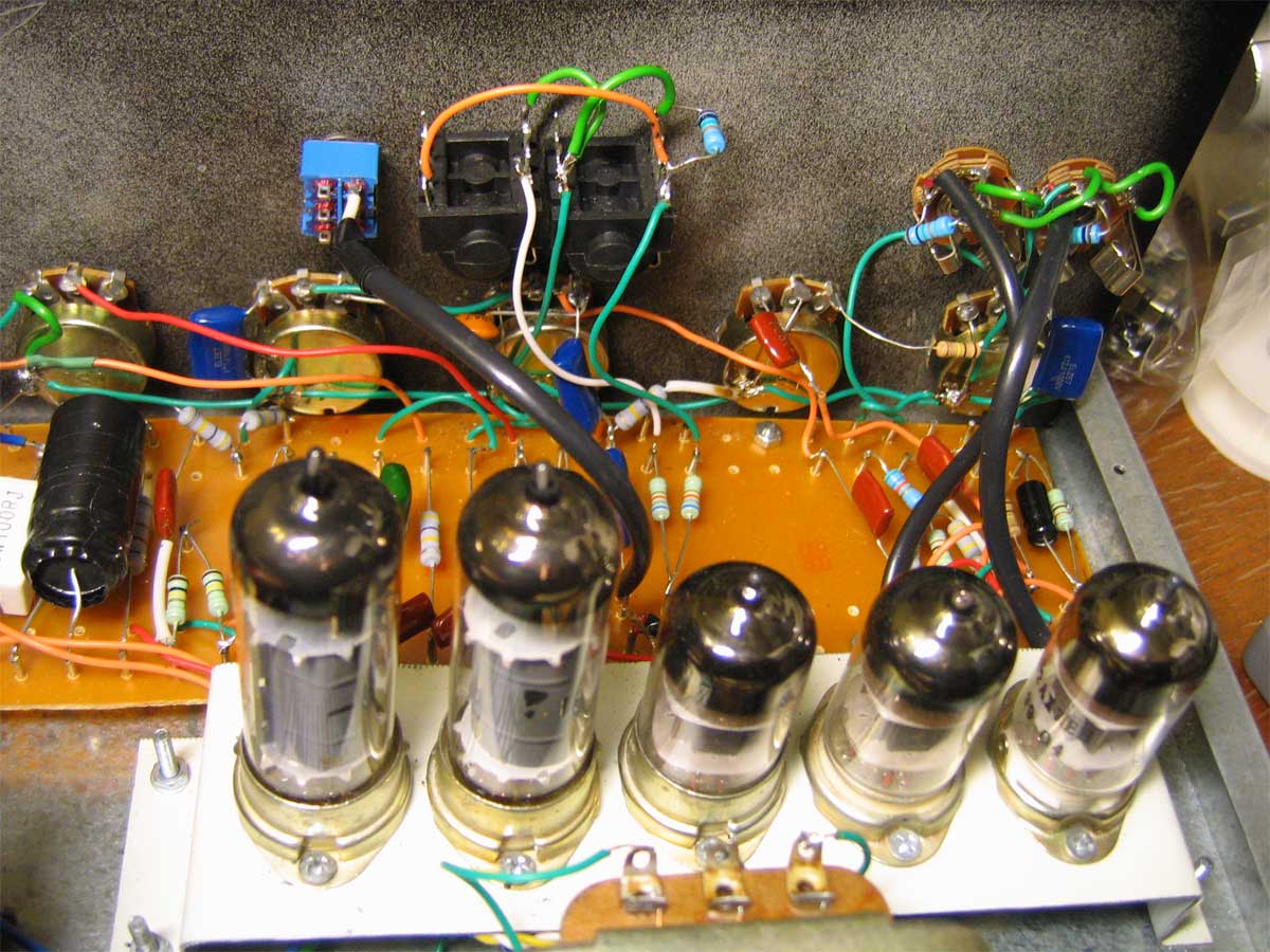

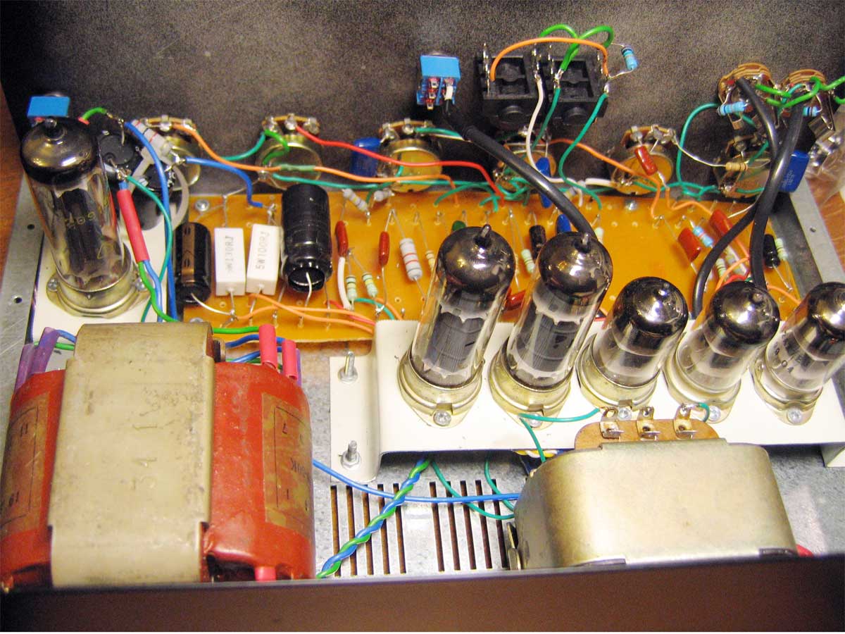

Традиционно сначала я собирал свой Маршалл в виде макета. Поскольку я не могу назвать себя мастером и особым сторонником навесного монтажа я поступил традиционным способом — большинство элементов расположил на плате c контактами из наконечников для кабеля (так называемая turret board). Технология хорошо описана на gtlab.net — можно посмотреть здесь. Однако, если вы в Москве, я не советую покупать наконечники для кабеля в Чип и Дипе — там они естественно стоят дороже чем в том же Митино, или даже в магазине Оби можно купить пакетик таких наконечников, в итоге каждый наконечник вам обойдётся дешевле. В принципе заменить наконечники можно любыми подручными средствами — к примеру, для контактных лепестков можно нарезать кусочки металла — как это советовали в старых отечественных книгах по радиоэлектронике. Лейаут расположения деталей можно найти на сайте 18watt.com — там есть несколько вариантов — выбирайте тот что вам показался наиболее подходящим и понятным. Я собирал полный вариант — с каналом Tremolo (очень неплохим кстати).

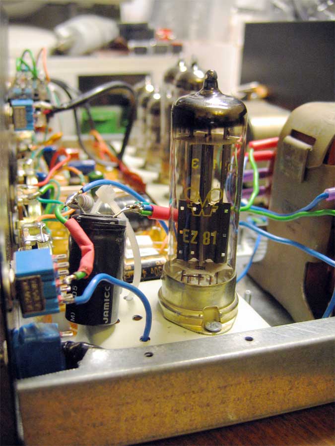

Блок питания на трансформаторе ТАН34 — собраны две обмотки по 300вольт, объединены вместе средней точкой (вместе 600 вольт). Питание кенотронное — на кенотроне EZ81. Можно поставить EZ80 — свой первоначальный вариант я собирал именно на нём, или любой аналогичный отечественный кенотрон. Мерять напряжение снимаемое с кенотрона следует на  плюсе фильтрующего конденсатора! После кенотрона с ТАН34 вы получите примерно 275 вольт, после конденсатора до 300 и выше — в зависимости от используемого трансформатора, его мощности и того насколько питание просядет под нагрузкой. Номиналы фильтрующих конденсаторов стоит уточнить по даташиту — для EZ80 (EZ81) суммарная ёмкость фильтрующих конденсаторов не должна превышать 50 микрофарад.
Лампы — 12AX7 (ECC83), причём в качестве лампы отвечающей за генератор тремоло-эффекта можно поставить что-нибудь попроще, две EL84 — в выходной каскад. Можно поэкспериментировать с отечественными 6Н2П и 6П14П.

Не забудьте «среднюю точку» накальной обмотки соединить с землёй — все ТАНы имеют дополнительный отвод в накальных обмотках (он «делит накальную обмотку на обмотки 5 вольт и 1.3 вольта) — его можно попробовать использовать в качестве «средней точки» для снижения уровня фона. Выпрямлять накал не обязательно — мой вариант работает прекрасно — шумов ноль.
Земляная шина проходит через корпуса переменных резисторов — что вроде бы не очень правильно с точки зрения теории (образование земляных петель), но говорят что именно так была образована земля в заводских аппаратах. Такой же вариант описан в одном из лейаутов с 18watt.com. По крайней мере если не допускать сеъёзных ошибок в монтаже усилитель не должен фонить по причине земляных петель. Если земляную шину будете подпаивать на корпуса потенциометров — обязательно обработайте места пайки надфилем или небольшим напильником — и предварительно, перед пайкой облудите зачищенные места. Иначе подпаять провод на корпус переменного резистора будет довольно проблематично.
Выходной трансформатор — классическое решение — ТВЗ 1-6. Его вполне можно попытаться найти на развалах в Митино или Царицыно. Либо как вариант попробовать приобрести трансформаторы для двухтактов у Ерасова, либо заказать в Аудиоинтструменте, либо намотать самостоятельно.

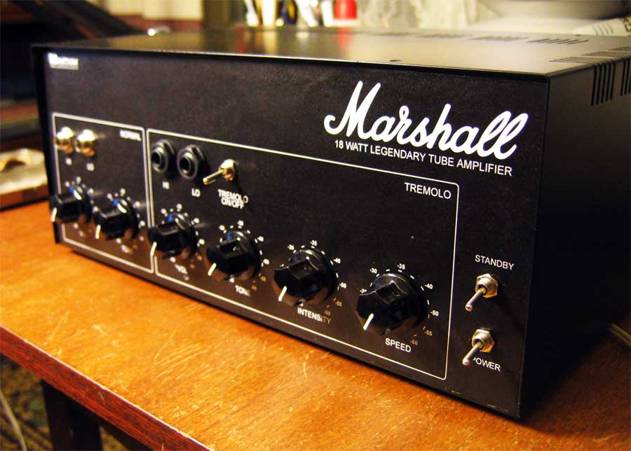

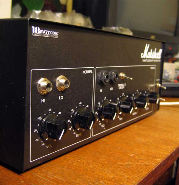

Корпус куплен в Каскад Электроникс — металлический корпус серии КТ, не самое лучшее решение для массивного усилителя (корпуса КТ достаточно ненадёжны, конструктивно имеют ряд недостатков (плохо закреплённые передние и задняя панели, неудачное решение крепление шнура питания, предохранителя), но при этом это недорогое и удобное решение — корпус обошёлся мне не дороже 700 руб, нет необходимости конструировать корпус в виде классической гитарной «головы». Морда сделана по классической технологии — распечатанный шильд клеится на лицевую панель и обрабатывается сверху автомобильным лаком из баллона. Не так прочно и долговечно как нормальная панель с шелкографией, но для домашнего использования вполне применимо.
