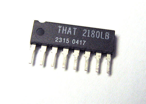

Ключевые детали которые необходимы для проекта — прежде всего микросхемы THAT. Их можно купить у нас здесь.
Но если вы готовы заплатить за доставку — они есть в каталогах Farnell и Mouser.

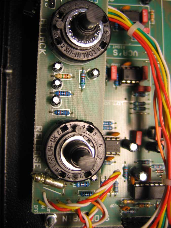

Но если вы готовы заплатить за доставку — они есть в каталогах Farnell и Mouser.Далее, чтобы избежать проблем c коммутацией нам необходимы галетные (rotary) переключатели типа Lorlin (2 pole 6 positions, 4 pole 3 positions).
Можно применить аналогичные галетные переключатели если нет желания переплачивать за Lorlin и доставку из-за границы.
Переключатели трёхпозиционные на 4 полюса (4 pole 3 pos) можно попробовать поставить китайские SR25P 1-4-3 (но не стоит забывать что с
ними могут возникнуть проблемы при монтаже на плату — придётся подпаивать к контактам обрезки выводов и таким образом монтировать галетник на плату, или вообще обходиться навесным монтажом). Двухполюсной галетник на 6 положений (2 pole 6 pos) лучше ставить именно Lorlin — во первый чтобы не ошибиться с коммутацией (какой из контактов какой группы должен с чем коммутироваться на плате), во-вторых — на одном из таких переключателей сокращено количество положений до 5 (у Лорлинов есть соотвтетсвующий «блокирующий язычок» который позволяет сокращать количество положений — вы можете сделать из переключателя на 6 положений переключатель на 5, 4, 3 и 2 положения). Переключатель Baypass можно сделать на любой кнопке (переключателе) — здесь нет необходимости тратиться на недешёвый Lorlin.
ними могут возникнуть проблемы при монтаже на плату — придётся подпаивать к контактам обрезки выводов и таким образом монтировать галетник на плату, или вообще обходиться навесным монтажом). Двухполюсной галетник на 6 положений (2 pole 6 pos) лучше ставить именно Lorlin — во первый чтобы не ошибиться с коммутацией (какой из контактов какой группы должен с чем коммутироваться на плате), во-вторых — на одном из таких переключателей сокращено количество положений до 5 (у Лорлинов есть соотвтетсвующий «блокирующий язычок» который позволяет сокращать количество положений — вы можете сделать из переключателя на 6 положений переключатель на 5, 4, 3 и 2 положения). Переключатель Baypass можно сделать на любой кнопке (переключателе) — здесь нет необходимости тратиться на недешёвый Lorlin.Повторюсь сейчас доступны более дешевые аналоги для этого проекта, но не уступающие им по качеству переключатель 2×6, переключатель 4×3.

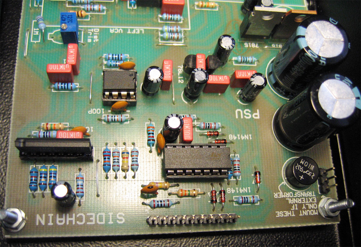

Могут возникнуть трудности с поиском танталовых конденсаторов на 0.47u и 6.8u — как компромиссное решение — можно поставить электролитические конденсаторы соответствующих номиналов. Стоит обратить внимание на размер этих конденсаторов — брать стоит так называемые «миниатюрные» конденсаторы минимально допустимого в нашем случае вольтажа, чтобы избежать проблем с монтажом «дочерней платы» (платы с регуляторами) — слишком «высокие» электролиты не позволят вам нормально закрепить дочернюю плату на лицевой панели.

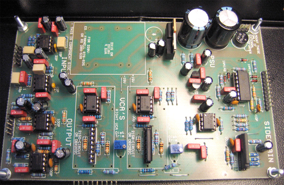

Последний потенциально проблемный элемент в GSSL — это конденсаторы на 100n — элементы на плате расположены очень тесно — поэтому стоит применять именно тот тип конденсаторов что заявлен в списке компонентов — полиэстр, расстояние между выводами — 5 миллиметров. В каталоге Farnell — это примерно эта позиция . (Подробнее по типоразмерам конденсаторов Wima можно посмотреть здесь).И ещё на что стоит обратить внимание — это размеры электролитических конденсаторов — опять же если удастся найти миниатюрную серию — стоит применять их. Причина та же — очень плотный монтаж в районе входных-выходных каскадов.

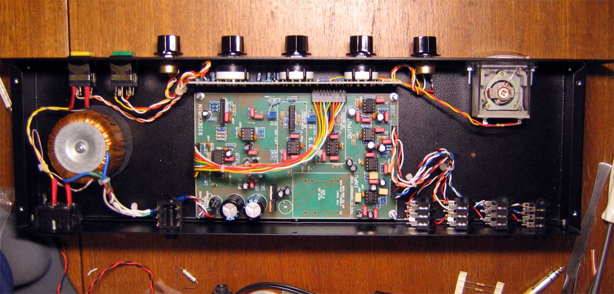

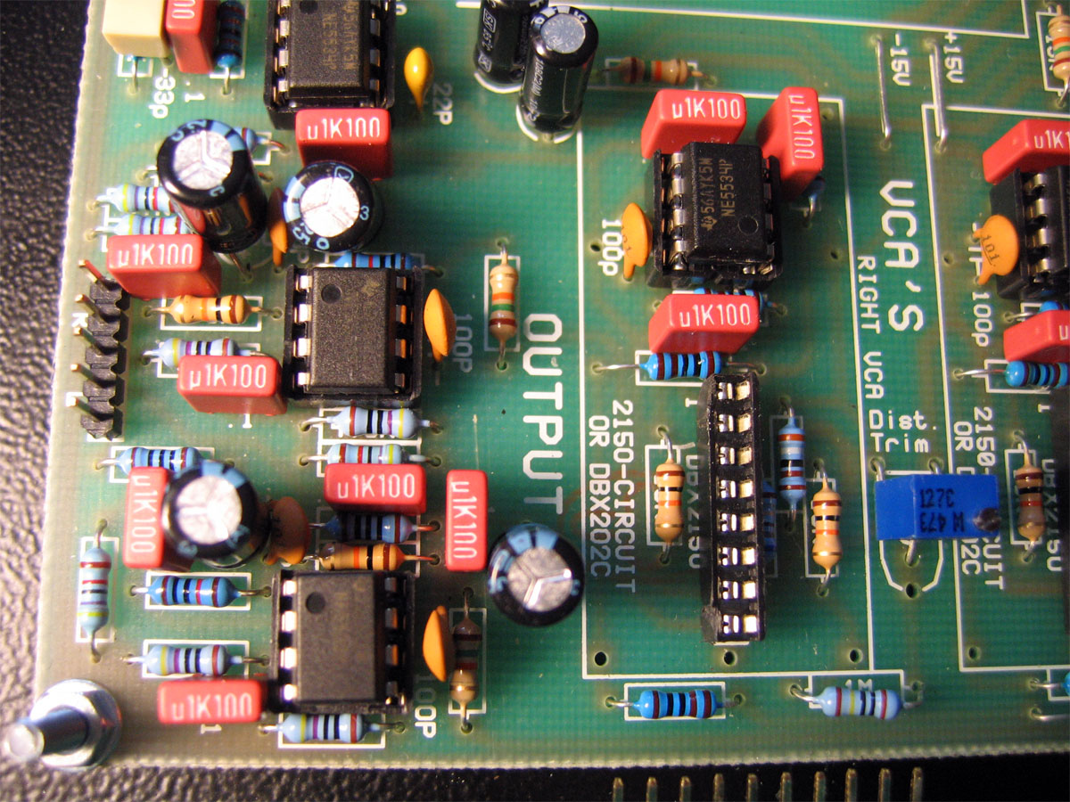

Я использовал калиброванные микросхемы THAT 2180 — поэтому мы разрываем цепь предназначенную для подстройки VCA, я просто выпаял резисторы 1М с одной стороны (см.фото ниже). Подробнее о том какие элементы нужно убрать из цепи можно прочитать в описании проекта и на форуме groupdiy.com. Если вы используете THAT 2181 — то цепи коррекции нужно оставить, хотя автор призывает не обращать особого внимания на подстроечный резистор — «For the THD adjustment of the 2181 VCA’s, dont worry too much if you dont have access to a distortion-meter — just leave the trimmers about centered. Actually I know of a guy who manufactures compressors based on this design, and even though had a distortion-meter, he used to trim the

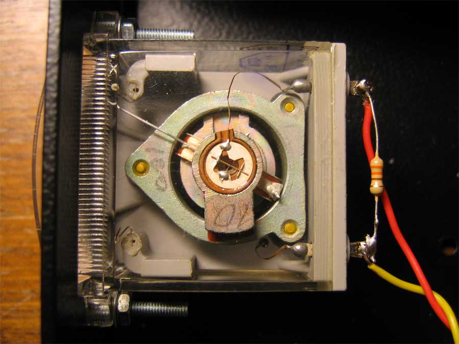

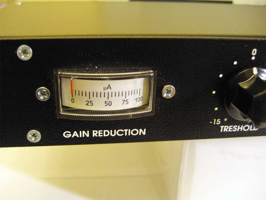

VCA’s a bit off-center — just to get a little more «sound». It should be noted here, that the distortion doesnt really have an annoying character: it tends to be almost exclusively second harmonic as far as I can measure… and hear.»Индикатор Gain Reduction можно применить любой — или головку от миллиамперметра или измерительную головку купленную в Чип Дипе (втридорога) или в Митино. Мы с Валерием применили головку от миллиамперметра, купить такую можно без проблем в Митино, преимущества — прекрасно подходит для одноюнитового корпуса, стоит 150 руб — новая и около 50 руб — снятая с какого-нибудь старого прибора.
При желании можно напечатать шкалу на принтере и заменить старую. В зависимости от используемой индикаторной головки подбираем номинал сопротивления, отвечающего за чувствительность индикатора (на плате (маска со стороны компонентов) помечен двумя звёздочками). Можно дополнительно установить подстроечный резистор. В нашем случае (индикатор на 100 миллиампер) всё гораздо проще — оставляем заявленный в схеме резистор на 2кОм и дополнительно шунтируем выводы индикатора резистором на 330 Ом (см. схему и инструкции Якоба).

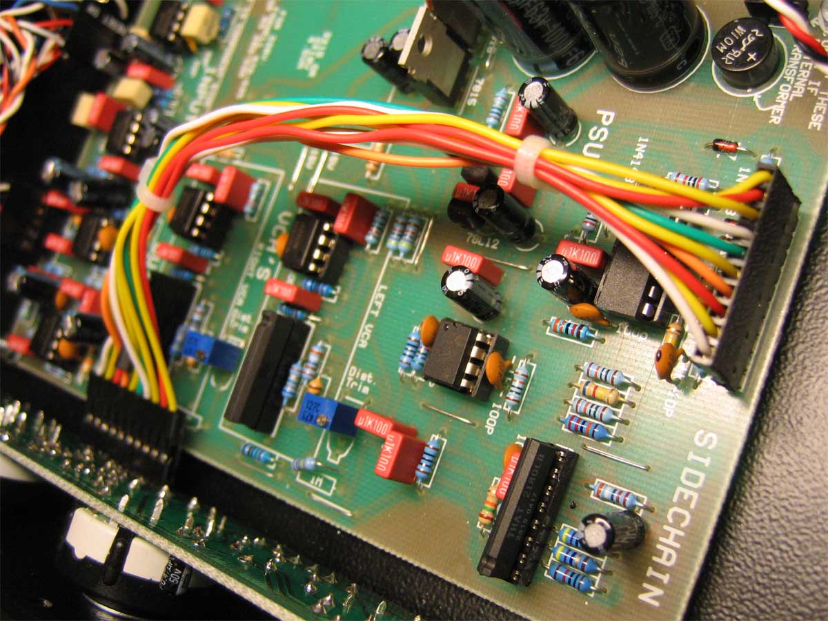

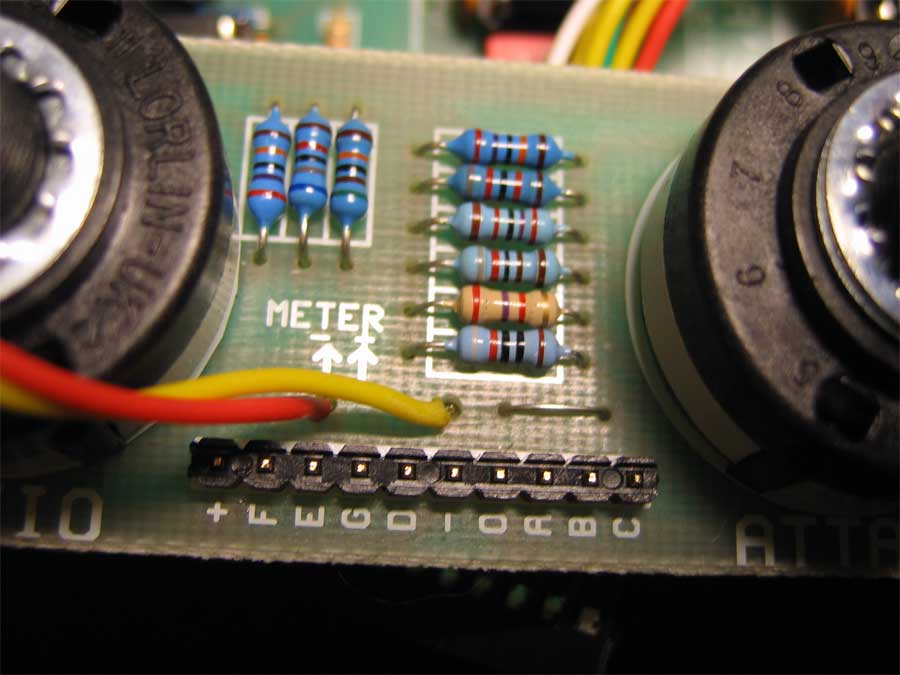

Несколько слов о коммутации. Дочерняя плата (на которой расположены органы управления компрессора) соединяется с основной посредством некого подобия шины — 10 монтажных проводов. Я обычно для коммутации использую разьёмы аналогичные тем что применяются на материнских платах компьютеров. Это позволяет делать монтаж достаточно удобным и аккуратным. Применительно с этому случаю есть небольшая тонкость — обычно разьёмы типа PLS крепятся обычным способом со стороны элементов и паяются со стороны дорожек, однако в случае с GSSL так поступить нельзя — розетки и разъёмы с кабелем не влезут в небольшое пространство между платой и лицевой панелью. Теоретически можно было бы применить
PLS-R (те же PLS но с загибом), но в случае если у вас корпус высотой в один юнит — то и такой вариант неприемлем. Конечно можно просто впаять провод и обогнув плату вывести его к месту крепления на основной плате. Однако есть другой вариант крепления: берём линейку розеток PLS (обычных прямых, без загиба) отрезаем необходимое количество (у нас 10 контактов) и сдвигаем пластиковое крепление розетки до конца к краю контактов. Далее вставляем контакты так чтобы они вышли со стороны дорожек на плате, а пластиковая часть осталась со стороны элементов (см. фото). Припаиваем контакты со стороны дорожек. Теперь можно спокойно крепить шину — получаем достаточно удобную гибкую конструкцию которую при необходимости легко раскоммутировать.
Можно не применять разъёмное соединение и использовать шлейф с цветными проводниками, и просто запаять его в плату.Для блока питания я использовал 30 ваттный тороидальный трансформатор с двумя вторичками по 15 вольт. Можно использовать любой подходящий трансформатор со вторичками по 15 или 18 вольт достаточной мощности. На плате предусмотрено два места для диодного моста, монтируем в место предназначенное для блока питания на внешнем трансформаторе (не размещённом на плате). Если у вас есть подходящий миниатюрный трансформатор — можно всё питание организовать на плате. Регуляторы напряжения (7815 и 7915) не должны соприкасаться, радиатор не нужен.
