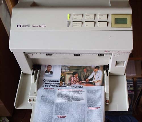

Ну наверное ты посмотрел на картинку в программе и думаешь (ого!) а как мне ее типа нп этот, какего… ааа… «текстолит» перенести? Не буду же я его, как ДимманькаБоргир прописал, кровью выресовывать, а потом в 12 ночи 6.06.2006 молиться ТемномуВладыке чтоб он лишьнюю медь забрал 🙂 Конечно! Ведь все падонки давно обзавелись лазерными принтерами ! Вот посмотри на мой… Это чудо инженерной техники называется LaserJetIIIp оно было отреконструированно из какихто помоев, которые вообщемто никак не назывались:) Итак принтер —
Принтер
Вы уже наверное заметели, что в нем лежит какойто журнал? Ну это только страничка из журнала… Притом не какогото, а под назвыаниен Единственная 🙂 Разьясняю оперативную обстановку. Мы будем печатать на Бумаге наш рисунок платы. После этого мы прислоним рисунок к текстолиту и нагреем утюгом. Краска лазерного принтера обладает таким свойством она тает (и не от томлящего взора, а от высокой температуры) когда к листу с ней прижимают утюг и прилипает к тестолиту, если он лежал под ней. Но есть у этой краски еще одно замечательное свойство — она стойка к хлорному железу, которое мы будем использовать вместо кислоты (вспомните вторую статью!). Догадались к чему я ? Толпа: «Значит нам нужно просто правильно проделать весь вышеописанный процесс и никаких духов в этот мир пускать ненадо? И даже крофь эльфов ненадо искать?» «Крута :)»,- гордо сказал я. Главная трудность в этом процессе — избавится от бумаги не навредив самой краске (тоесть так, чтобы она вся осталась на текстолите). Вот для этого и нужно использовать журнальную (глянцевую) бумагу. Как узнать нужную бумагу? Очень просто 🙂 Берете журнал типа плэйбой 🙂 Не, мы же хорошие мальчики.. Берем журнал Радио 🙂 И щупаем рекламные вставки они довольно тонкие, то в тоже время гладкие, какбудто покрыты клеенкой. Вот такая бумага нам и нужна. Я вот отобрал у своей сестры ее любимый журнал «Единственная» 🙂 Можно отобрать у братика Game.Exe или чтото в этом роде… Тока не вздумайте всовывать в принтер обложку журнала (которая толстая). Ато… Ато плата не получится :).
Итак печатаем. Как настраивать печать думаю разберетесь? Вот скриншот с моими настройками —
Настройки принтера

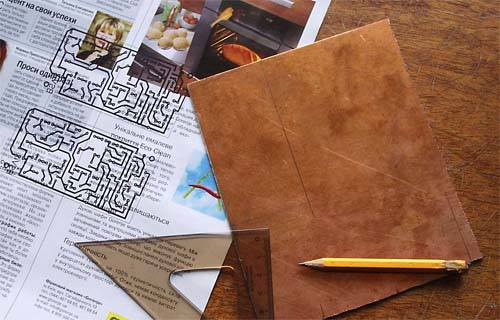

Итак обьясняю — мы убераем изображения всех копусов компонентов, оставляем только дорожки. В настройках принтера выключаем всякую оптимизацию. И ставим контраст и кол-во тонера на максимум (у меня это делается потенциометрами внутри принтера). По желанию можно сделать несколько копий 🙂 Ну вроде и все… Печатаем 🙂
Распечатка

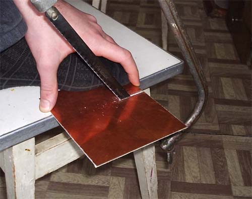

Кроме того, что получилось после напечатания на фотке мы видем (если видешь там кучу пентаграм, то дозу нужно уменьшать) текстолит, линейку и карандаш. Догодались, что нужно сделать? Правильно Разметить текстолит. Тоесть нарисовать на нем линии по которым будешь пилить (ага, нам прийдется отрезать кусочек, чтоб не портить весь текстолит). Я нарисовал линии точно по размерам платы. Но если ты совсем кривоногорукий, то можешь добавить по 5 мм с каждой стороны для уверенности.
Режем
Вот так, прижимая ногой к табуретке, удобно пилить текстолит 🙂 Пила, которую я юзаю называется ножовка 🙂 Но в место нее подойдет лобзик или электролобзик. И то и другое и третее довольно дешевые весчи. (самый дорогой — электролобзик, но он тебе нафиг не нужен).

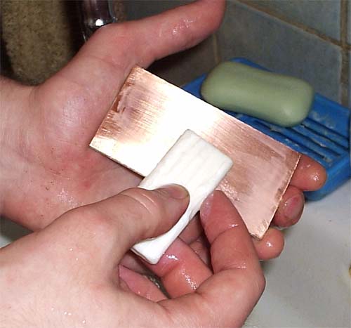

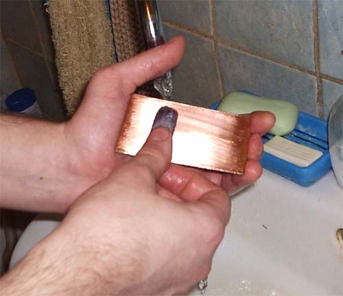

Моем
Тепеть пришло время замочить руки 🙂 Если ты в первый раз видешь кран с водой, то возможно замочишь, как я и обещал до самых лаптей.Фишка в том, что текстолит покрыт окислом меди… Вот попробуй почарапать его… Видешь — в месте царапины он светлее? Оттаким он должен стать весь… Берем наждачку-нулевку и чистим до блеска… Кстате после пилки края обычто получаются острые их тоже можно зачистить… Счистил? Крута 🙂 Теперь помоем. Мама тебе говорила, что руки нада с мыло мыть? Вот платы тоже с мылом мыть нада 🙂 Моем…
Моем
Теперь смываем мыло и низачто на свете (даже если вам больше недадут послушать любимых Крэдлоф) не прикосаемся пальцами. Дело в том, что пальци — жирные (даже,если помыты с мылом и серной кислотой), а жир нам будет очень сильно мешать. Поэтому берем плату за края. И вытераем об любимое мамино полотенце. Вытерли… Тепеть текстолит готов…

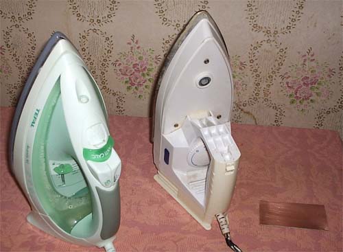

Ищем утюг 🙂 У себя дома я нашел 2 🙂 Угадайте, какой будем юзать ?
Утюги
Нееее, за тот, что зелененький сестричка меня кастрирует, чтоб больше такие не плодились 🙂 А вот тот, беленький — в самй раз 🙂 Вот его и заюзаем 🙂 Делаем так. Собираем бутерброд. Снизу текстолит (медью вверх) дальше наша картинка, которую мы напечатали… потом бумага (простая бумага, чтобы глянцевая не липла к утюгу). Ставим темперутуру утюга на максимум и когда он прогреется начинаем разглаживать бумагу… Тока осторожно, нужно, чтобы картинка не двигалась… Когда картинка прилипнет (это 2-3 провода утюгом) — просто ставим утюг на бутерброд, немного на него нажимаем (килограмм 5) и ждем минуту (бообщето нужно ждать, пока текстолит прогреется градусов до 150 🙂 но тк контролировать этого я не могу, то проще подождать 1 минуту)… То, что получится пихаем в какуюнить ненужную книку и делаем воттак —

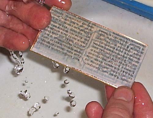

Отмачиваем

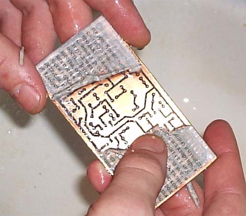

Кроме моего раздолбанного пальца из-за которого я не могу нормально играть на гитаре, вот тут вы видете, как проявляются дорожки под бумагой… Когда они проявились нужно аккуратно царапнуть бумагу и скатать ее — вот так
Отмачиваем

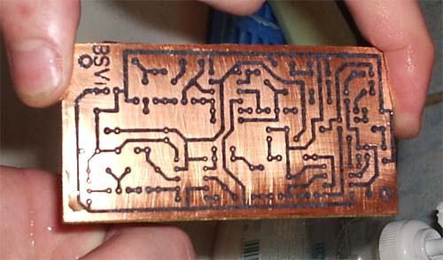

Ну собсно, когда скатаем всю бумагу, что мы получим плату:) от такую —
Почти готово

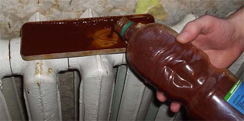

Осталось только вытравить ее (тоесть убрать лишьнюю медь 🙂 ). Для этого мы юзаем хлорное железо (и не только потому, что оно цвета дерьма) вот оно 🙂
Хлорное железо
Я поместил херню (ванночку) для травления на батарею не потому, что там тепло, а потому, что батарея у меня уже облита хлорным железом 🙂 А оно пачкается нехило… Просто нехочется ничего пачкать… Плату в хлорное железо правильно ложить вот так (для граматеев и любителей русского языка 🙂 — как тут правильно — ложить или класть?)-
Хлорное железо
Таким макаром покласть ее — это халява 🙂 хлорное железо обладает большой плотностью и силы поверхностного натяжения — тоже неслабые 🙂 После полу часа такого издевательства над медью мы получим протравленную плату 🙂 После чего с нее нужно смыть краску. Делается это ацетоном 🙂 (Хто сказал, что ацетон на такое дело — расточительство? Его в пакетик залить надо и того? Сам знаю 🙂 тока под рукой пакетика нет…) Выглядит процесс так —
