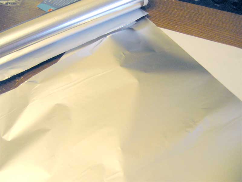

Готовим изображение для перевода на текстолит. Берём лист бумаги и рулон пищевой фольги. Фольга должна быть достаточно тонкой, ровной (не мятой) в идеале купить себе для экспериментов новый рулон а не таскать обрывки с кухни.
  Берём фольгу и бумагу
Отрезаем кусок фольги такой же по ширине как и используемая бумага.

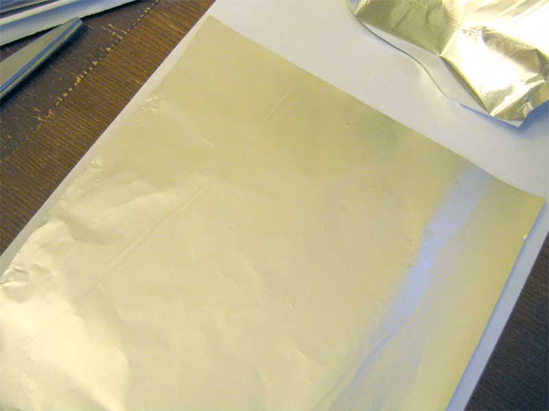

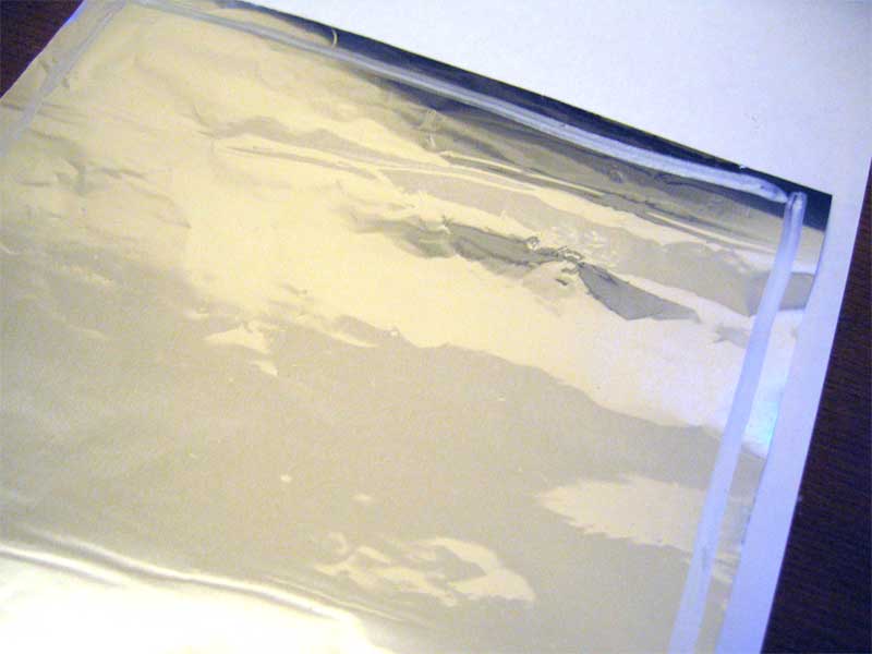

Берём клей (я использую ПВА) и промазываем фольгу по периметру, не очень густо но достаточно для того чтобы фольга прихватилась по периметру когда вы будете наклеивать фольгу на лист бумаги. Клеим. Получаем лист бумаги с наклеенной поверх фольгой. Фольга должна быть приклеена только по периметру, по краям!
 Мажем фольгу клеем

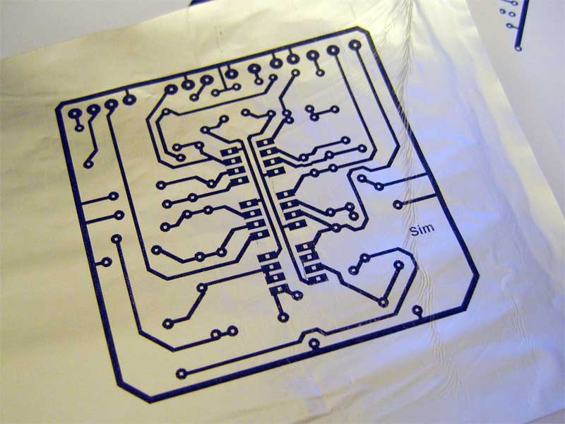

Далее берём файл с изображением печатки, отрываем в подходящем редакторе. Если это pdf — то открываем в Adobe Reader (Adobe Aсrobat), Adobe Illustrator или в фотошопе — в общем что кому больше нравится. (Позволю себе небольшую ремарку — свободно обращаться с компьютером и графическими пакетами самодельщику очень полезно — и при подготовке печаток и при работе над корпусами для своих творений, тем более что всё это очень несложно). Если печатка разведена в специальной программе (типа P-Cad или SprintLayout) — то соответственно открываем в этой программе. Небольшая ремарка относительно печаток в pdf — при печати всегда сбрасываем галочку fit to page или подобную — то есть печатаем с оригинальными размерами, без масштабирования. Обращаем внимание на то как подготовлено изображение — иногда при печати необходимо получить зеркальное изображение. Небольшой совет — иногда (в нормально подготовленных проектах) можно ориентироваться по надписям на плате (они должны быть напечатаны зеркально) а иногда наоборот — про надписи при подготовке печатки забывают и не отзеркаливают. К счастью в большинстве случаев никаких манипуляций с изображением при печати производить не требуется — рисунок готов для перевода, надписи на рисунке зеркальны (буржуи иногда дополнительно пишут — «ready fo transfer»). 🙂

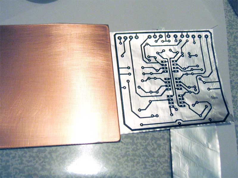

Берём наш подготовленный лист оклееный фольгой и печатаем на нём изображение платы. Стараемся чтобы изображение было напечатано так чтобы не залезать на края — туда где фольга приклеена к бумаге.
 Печатаем
Теоретически, если мы плохо проклеили фольгу и наш бутерброд из фольги и бумаги принтер зажевал — есть вероятность того что вы поцарапаете фотовал картриджа. Но, честно говоря вероятность, эта не велика. Тем не менее — я вас предупредил. 🙂

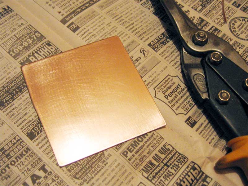

Отрезаем необходимый нам кусок текстолита. Я пользуюсь хорошими ножницами по металлу, можно резать ножовкой по металлу или чем вам удобнее. Шкурим то что отрезали наждачкой. Не переусердствуйте — слой меди достаточно тонкий, нам нужно немного зашкурить самый верхний слой. Как правило слой уже после небольшой обработки начинает блестеть.
 Отрезаем, шкурим

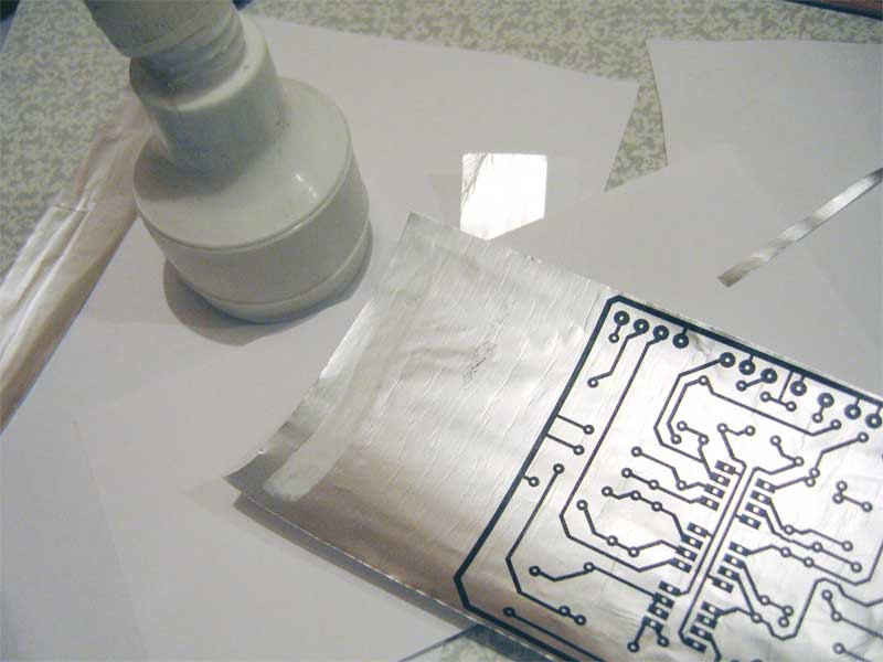

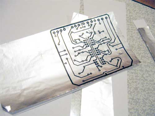

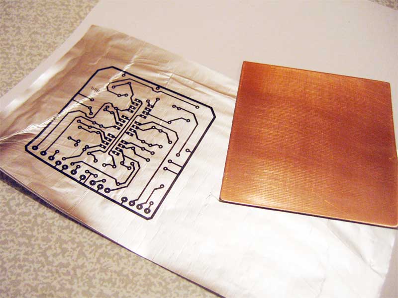

  Теперь нам надо обрезать подготовленное изображение — обрезаем по краям, оставляя с одной или с двух сторон полосы для того чтобы мы могли обернуть текстолит и закрепить фольгу.
 Обрезаем изображение (оставляем немного фольги с краёв)
Поскольку фольга у нас была приклеена к бумаге только по краям, после того как мы обрезали изображение — мы получили кусок фольги с напечатанным на ней изображением. Все эти манипуляции можно было бы и не делать, но печатать сразу на фольге у вас вряд ли получится.

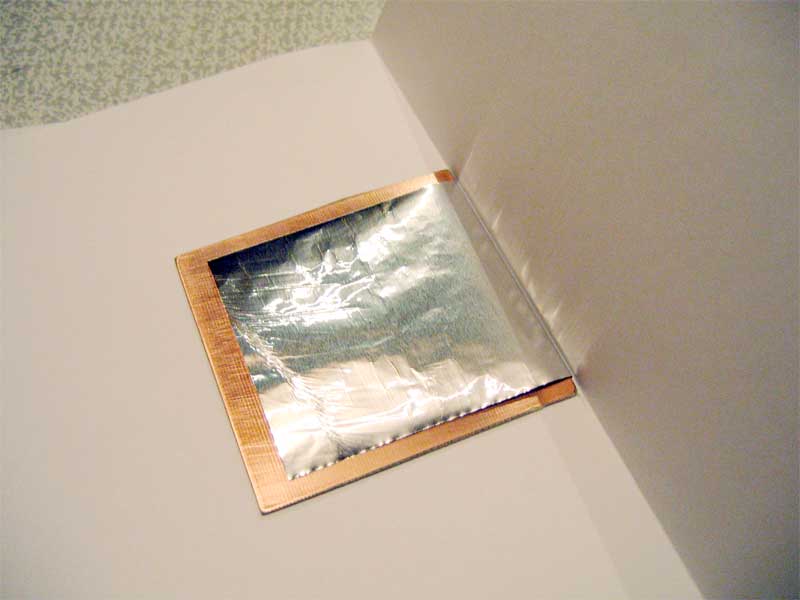

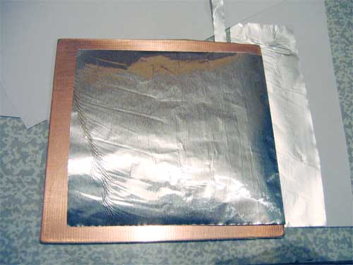

  Подкладываем край под текстолитовую заготовку.
 Подкладываем заготовку под текстолит
  Сгибаем фольгу, накладываем изображение на медную поверхность. Немного проглаживаем место сгиба.
 Сгибаем фольгу

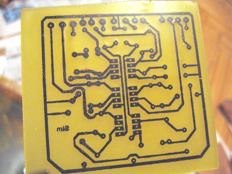

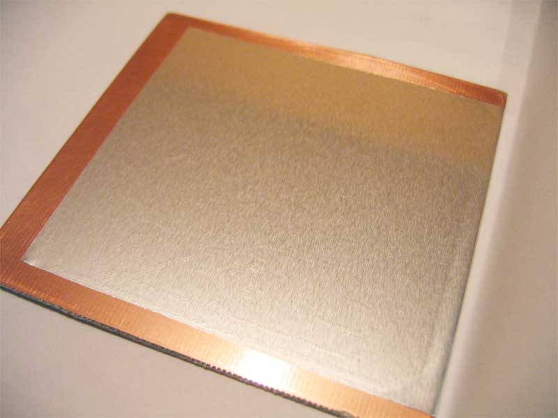

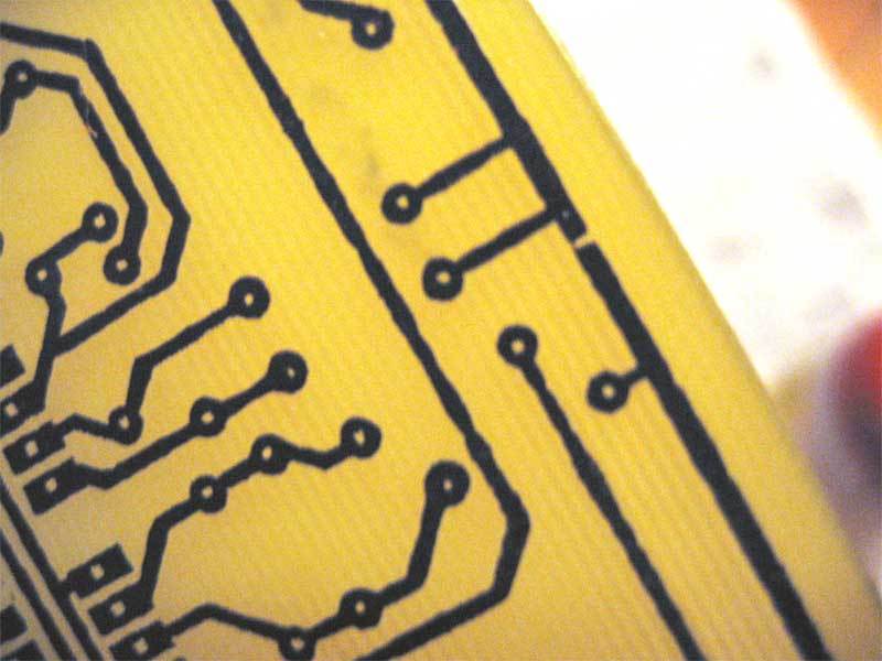

Аккуратно разворачиваем лист бумаги, извлекаем текстолит с приклеившейся фольгой. Если присмотреться — сквозь фольгу видны дорожки. Уже на этом этапе можно увидеть насколько хорошо изображение приклеилось к меди.
 Смотрим что получилось

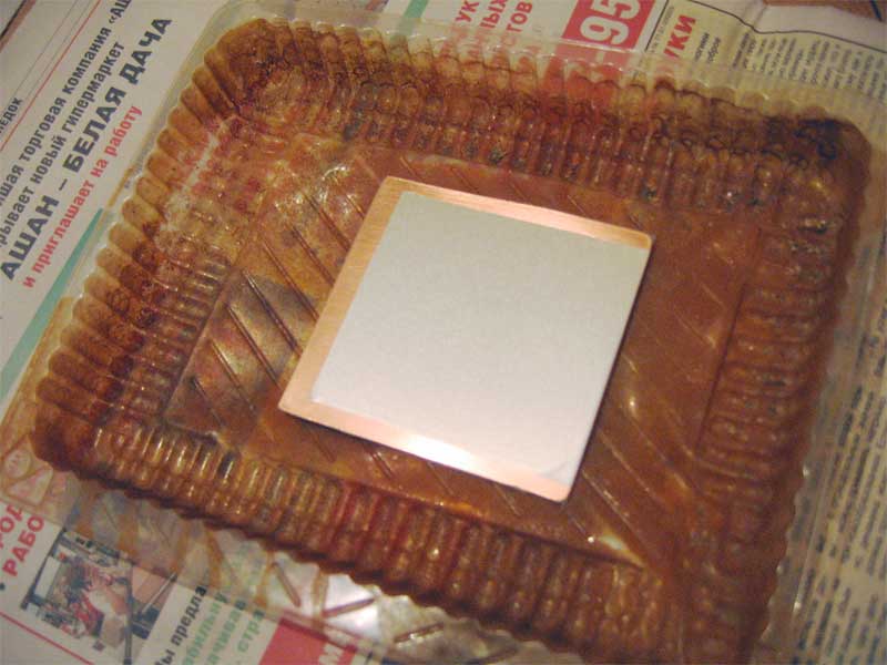

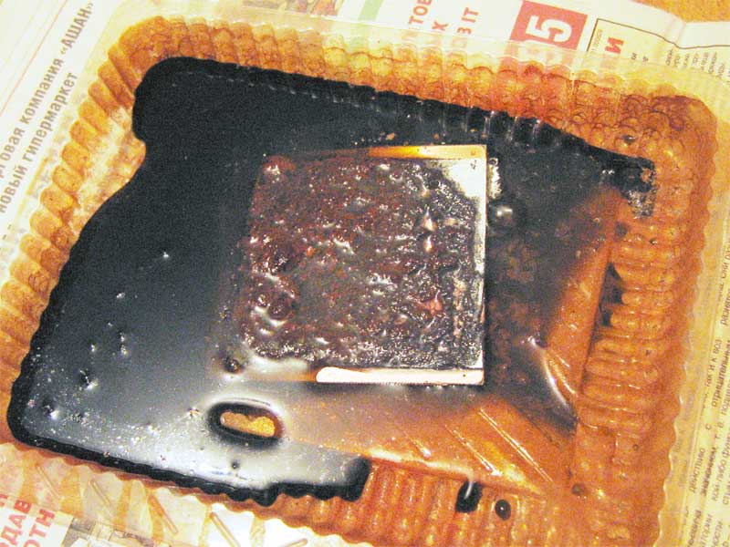

  Теперь мы готовы к травлению. В принципе есть масса способов травления (от травления в слабых растворах типа Крот до экстремальных — травление в соляной кислоте) но лучше пользоваться общепризнанным средством — хлорным железом. Берём хлорное железо. Растворяем в небольшом количестве тёплой или горячей воды. Помещаем нашу заготовку в ванночку (аккуратнее с горячей водой — тонкий пластик не выдерживает температуры кипятка!).
 Помещаем заготовку в ёмкость для травления

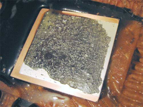

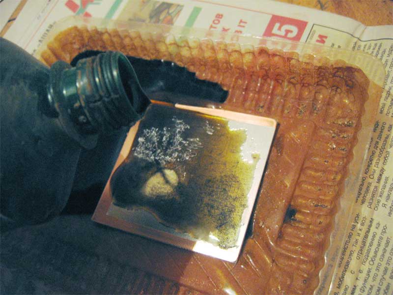

Заливаем раствор хлорного железа. Сначала стравливается алюминиевая фольга.
Заливаем
Начинается бурный процесс. Алюминий во время реакции с хлорным железом выделяет много тепла, процесс протекает бурно и быстро с выделением паров (вполне вероятно небезопасных для здоровья — будьте аккуратнее).
Заливаем

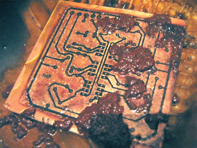

Алюминий стравливается быстро обнажая отпечатавшийся рисунок. Стравленная фольга оседает бурыми хлопьями. Именно по той причине что после травления фольги раствор хлорного железа теряет свою эффективность, я храню отдельную ёмкость со старой «хлоркой» специально для того чтобы применять его для стравливания фольги.

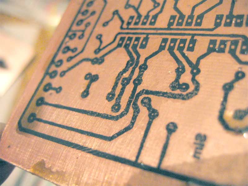

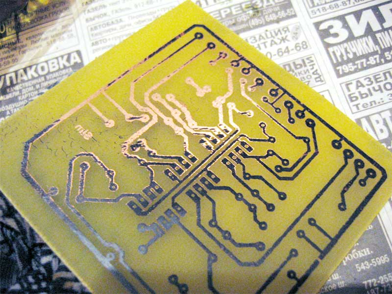

Как видно рисунок при этом хорошо отпечатался.
Слегка покачивая ванночку смываем хлопья. Осматриваем рисунок. На этой стадии если что-то пошло не так (какие-то дорожки не отпечатались) можно подсушить плату и дорисовать рисунок маркером или краской.
Отпечатанный рисунок

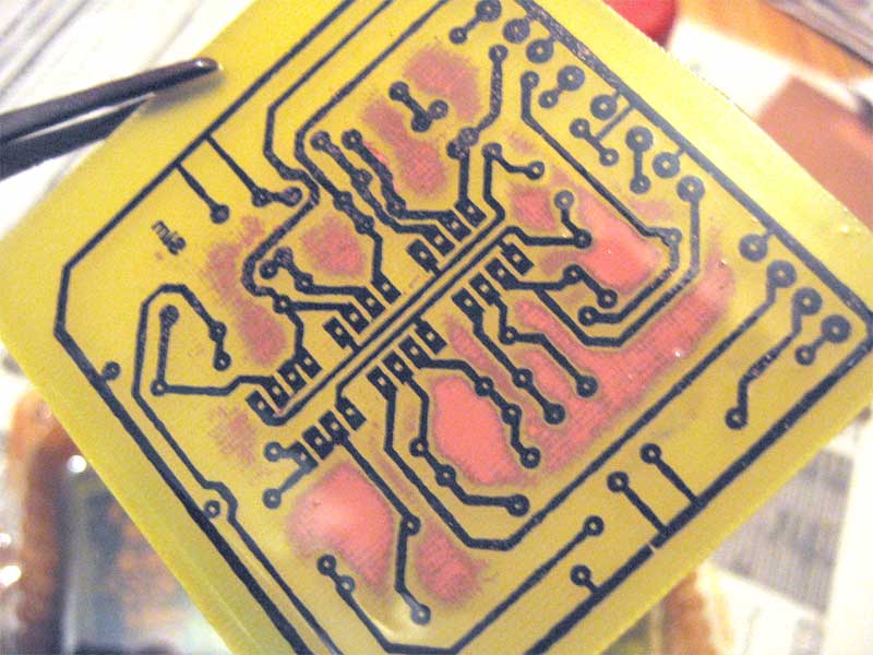

У меня получилось не так всё гладко — заготовку я перегрел и некоторые дорожки «поплыли».

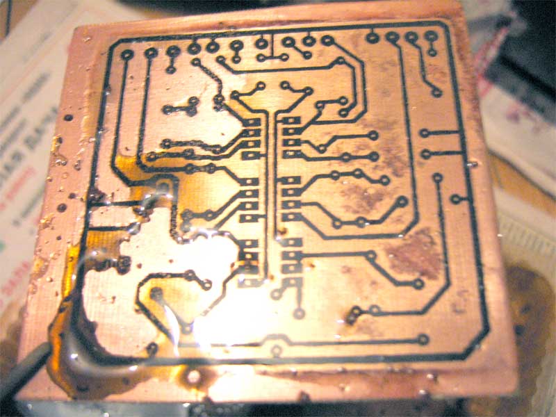

После того как мы осмотрели насколько хорошо отпечатался наш рисунок можно продолжить травление. Кладём заготовку в раствор хлорного железа. Травится плата быстрее если раствор подогревается и перемешивается. По поводу подогрева — кто-то греет лампами дневного света, кто-то изначально старается растворять хлорку горячей водой — в общем здесь поле для экспериментов достаточно широкое. Перемешивать раствор так же можно по разному  — небольшие платы можно поместить в стеклянную банку, залить «хлоркой» и методично встряхивать, некоторые травят платы заливая раствор в плотный полиэтиленовый пакет (естественно не дырявый) — в этом случае осторожнее с острыми углами — стеклотекстолит легко пакет может порвать. Я травлю в пластиковой ванночке (см. фото) — перемешивая раствор покачивая ванночку так чтобы раствор омывал плату. Есть специальные приспособления для травления печатных плат — если у вас есть лишние деньги и желание травить долго и помногу — думаю приобретение такой штуки будет ценным приобретением.
Вот вид платы почти вытравленной:
 Медь почти стравилась

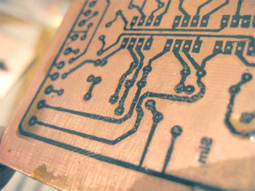

Итак плата вытравлена практически полностью. Вынимаем плату, смываем с неё остатки раствора хлорки.
 Медь вытравлена.

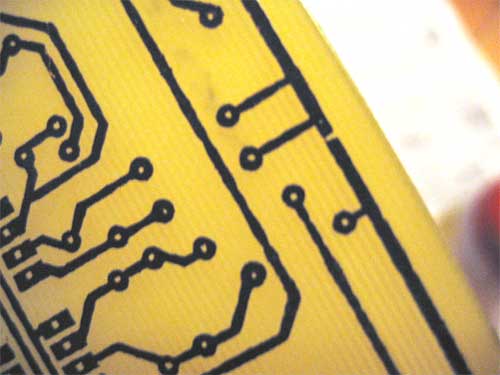

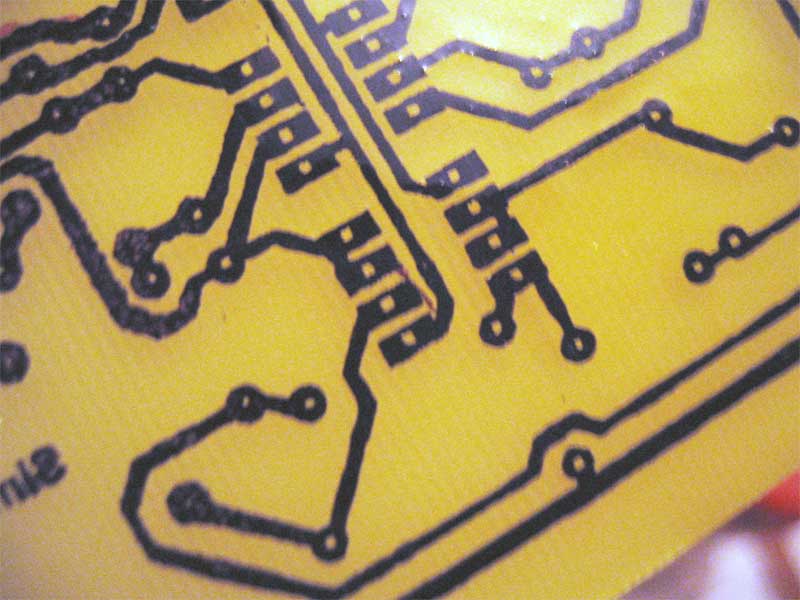

 Однако рисунок отпечатался не так хорошо как нам показалось вначале — кое где есть места где медь не вытравилась. В этом случае можно оставить плату травиться дальше, но я решил оставить этот дефект как пример — чуть позже мы решим эту проблему — отрежем лишнее скальпелем. Скальпелем правда чаще приходится работать в тех случаях когда печатка разведена очень плотно — дорожки и монтажные пятачки расположены очень близко и при переводе изображения если мы перегреваем тонер дорожки могут «расползтись» и слиться с соседними элементами.
 Непротравленный участок.
А вот здесь пример другой типичной ситуации — разрыв дорожки. Лечить будем с помощью паяльника, припоя и отрезков выводов радиоэлементов или кусочков тонкой проволоки.
Разрыв дорожки.

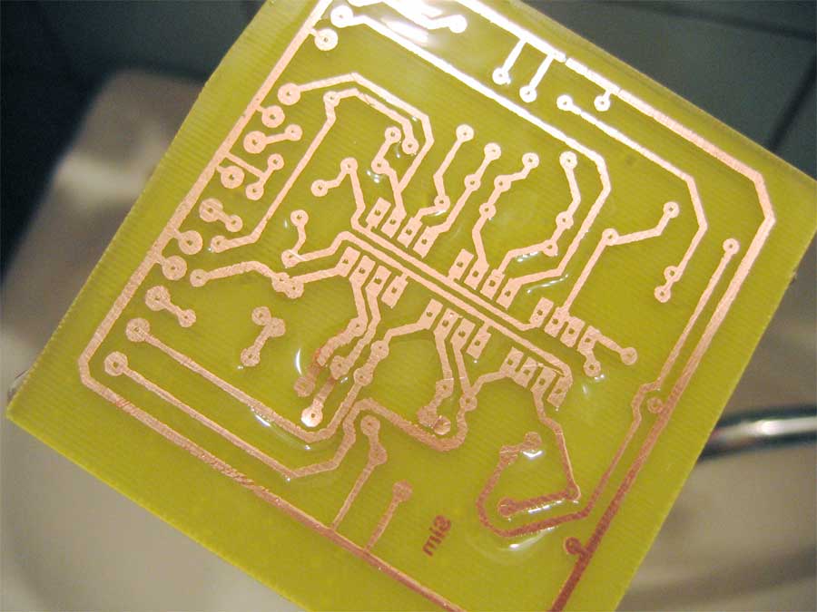

Вытравленная плата.
После того как мы промыли плату — вытираем её насухо (влага естественно вызывает коррозию и для нашей платы вредна). Обычно я ещё раз немного прохожусь по дорожкам нулёвкой, доводя дорожки до блеска.
Теперь можно внимательно осмотреть плату на предмет изъянов — на плате не должно быть разрывов дорожек и соединений там где их не предусмотрено. Удобно смотреть на дорожки немного под углом, чтобы они немного отсвечивали — так хорошо видна их поверхность и все недостатки. На нашей плате было два очевидных недостатка — один — не протравленные участки — мы срезаем скальпелем. Другой — разрыв дорожки — запаиваем припоем — просто нужно взять на жало паяльника припоя больше чем обычно (чтобы образовалась небольшая капля) и пропаять место разрыва так чтобы образовалась спайка.
После травления многие дополнительно лудят всю плату полностью, я как правило так не поступаю — просто достаточно внимательно осмотреть плату на наличие дефектов сверяясь в рисунком платы который мы печатали. Подойти к этому стоит максимально ответственно — не обнаруженный брак платы приведёт к тому что весть проект будет нерабочим или заработает но не так как должен. Я думаю это очевидно. 🙂
