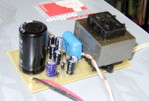

Мой самый первый умножитель Итак, первое и, пожалуй, главное с чем придётся помучиться — это блок питания. Как правило собирая именно этот преамп народ сталкивается с массой проблем и впервые открывает для себя понятия фильтрации питания, выпрямление переменного напряжения и так далее. Блок питания к Томато Игорь предлагает сделать по схеме умножителя. Действительно заманчивое предложение — найти китайский блок питания с трансформатором на 12 вольт, собрать умножитель по схеме и получить в итоге питание для анодной цепи преампа (около 120 вольт) и питание накала ламп (12 вольт). Именно со сборки умножителя я в своё время начал конструирование этого преампа. Развёл печатку, запаял детали. Кстати обратите внимание — на сайте Игоря есть два варианта схемы — так вот на перерисованном на компьютере варианте схемы есть ошибка — один из диодов расположен неправильно. Трансформатор, как и советовали в статье, взял от китайского бп, достаточно мощный. Однако, после того, как я собрал остальную часть схемы, начались проблемы — преамп ощутимо фонил, несмотря на выпрямленный накал, корпус и более-менее нормально организованное расположение элементов схемы в корпусе. Поменял трансформатор на нормальный тороидальный — сетевого фона стало меньше, ушли наводки. По советам участников форума сайта ggear.ru поставил дополнительный фильтр, который помог снизить уровень сетевого фона, но полностью решить проблему я так и не смог. Помимо потенциальных проблем с фоном будьте готовы к тому, что напряжение с умножителя будет сильно просаживаться под нагрузкой. Если уж вы решились собирать именно умножитель — используйте ультрафасты и возможно конденсаторы большего номинала. В итоге в Томато я поставил блок питания на «перевёртыше» из проекта Gyratec IX.

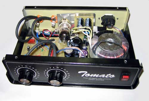

Корпус для Томато я гнул самостоятельно из алюминиевого листа толщиной чуть меньше миллиметра. Надо сказать что это, пожалуй, мой первый и последний опыт подобного изготовления корпусов. По трудозатратам изготовление такого корпуса несопоставимо с результатом. Да и результат получился в результате всё равно кривоват. 🙂 Только если у вас есть много свободного времени, сил и желания, а, кроме того, ещё и хорошее оборудование и инструмент — изготовление корпуса из листового металла может быть реальной альтернативой покупке готовых корпусов.

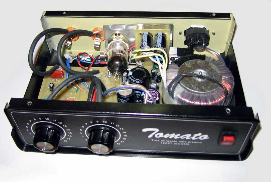

Первый вариант - на печатке

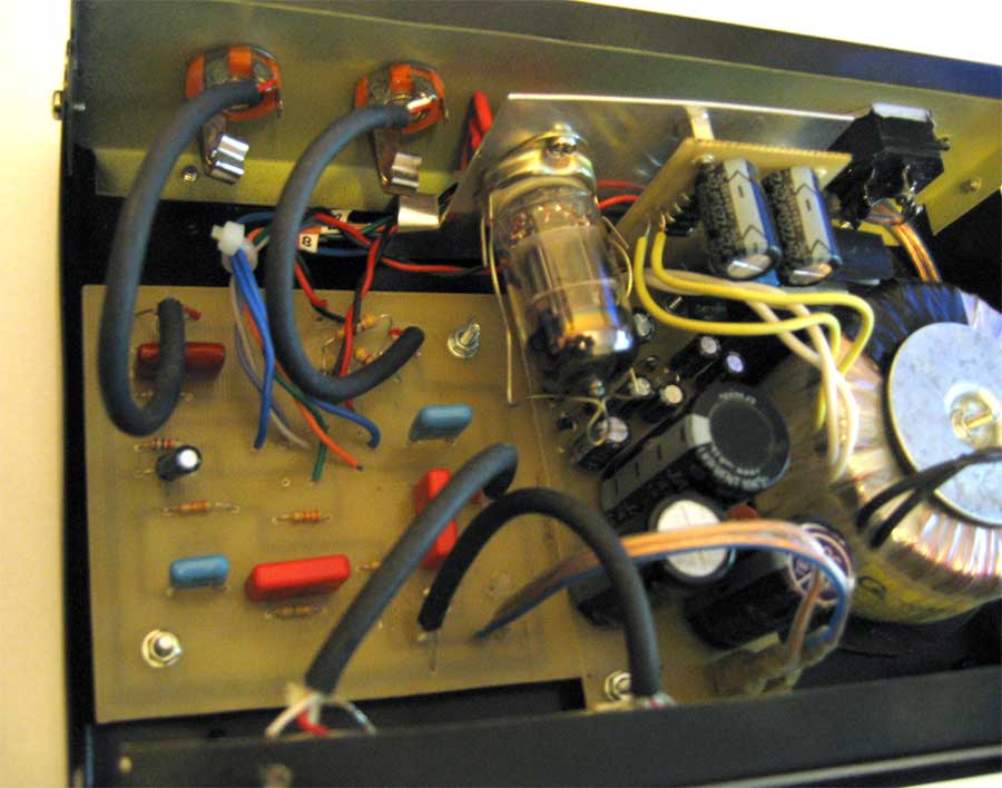

Первоначальный вариант Томато я собирал на печатной плате (вариант платы я брал на сайте Игоря и потом разводил в SprintLayout). Плата у меня получилась великовата — в сети можно найти более компактные варианты. Вот фото внутренностей моего первоначального варианта (блок питания на тороидальном трансе, с умножителем, плюс дополнительная плата выпрямителя переменного тока — для питания накала ламп, лампу я закрепил горизонтально). Удачным расположение блоков назвать сложно но это был вполне рабочий вариант.
Звук этого преампа мне нравится и сейчас, но собрав первоначальный вариант я отложил его на некоторое время — всё таки прибор ощутимо фонил (скорее всего схема умножитель + питание накала от одного трансформатора у меня не работала как положено).  Кстати, в то время от некоторой части неприятного высокочастотного фона я избавлялся отпаивая земляной провод евророзетки (на сетевом разъёме преампа), вполне вероятно что у меня были проблемы с разводкой земли… 🙂
Второй вариант я собрал  в том же корпусе, но детали расположил уже не на печатке, а на плате с контактными лепестками (turret board) по возможности максимально сократив расстояние между элементами и контактами панельки лампы. А так же полностью пересобрал блок питания — собрал перевёртыш на двух небольших торах с вторичными обмотками по 12 вольт. Теперь преамп работал вполне хорошо — небольшой фон на максимальной гейне шёл только от моей неэкранированной гитары.

Ещё пара фотографий моего старого варианта:
Первый вариант моего Томато

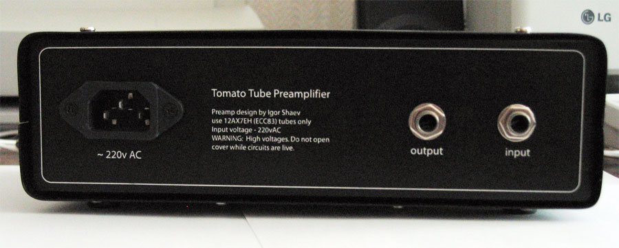

Задняя панель предусилителя:
Задняя панель
