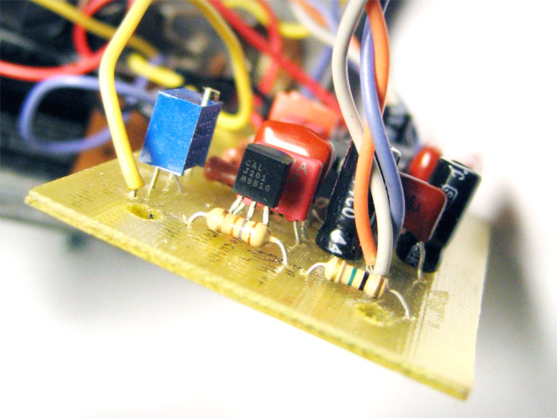

Свой вариант я собирал используя транзистор J201 (можно применить отечественные КП303А (Б) естественно не забываем сверяться по даташиту — смотрим распиновку выводов транзистора при монтаже).

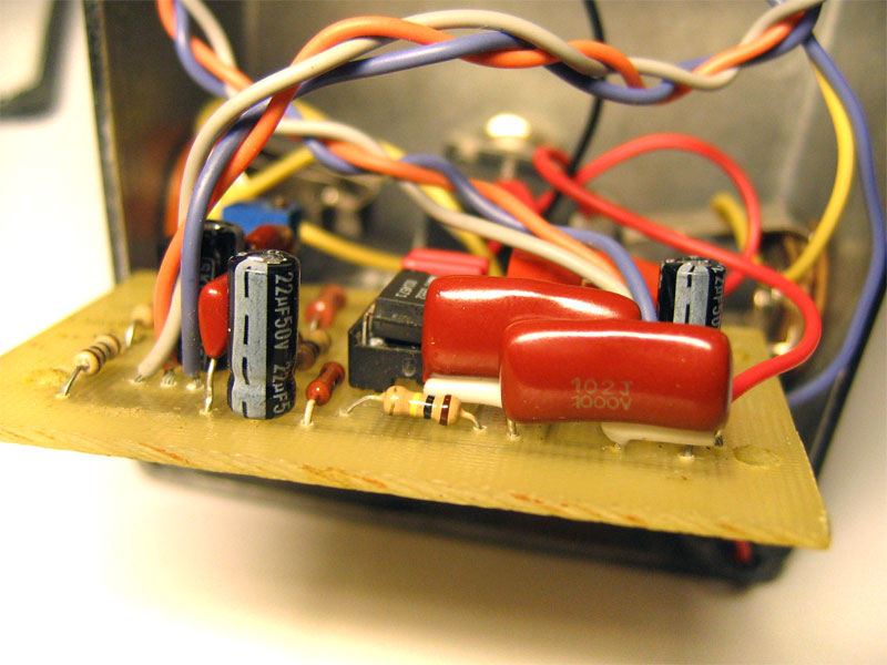

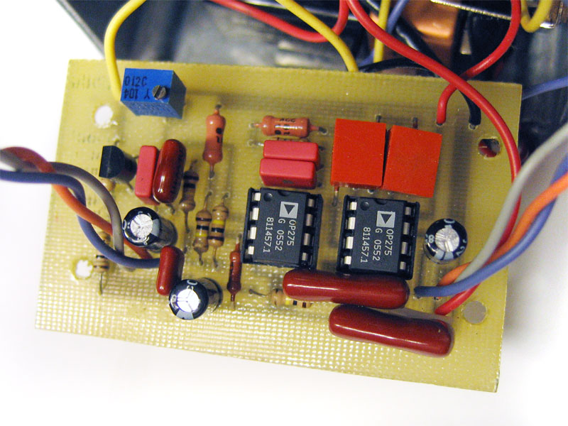

Операционные усилители — сдвоенные, выбирайте то что больше нравится  — TL072/NE5532/OP275/OPA2605 и другие. Я поставил OP275 поскольку звук этого спикерсимулятора мне понравился, и я решил поставить качественные ОУ. Обязательно паяем панельки под микросхемы — не забываем об удобстве замены в случае выхода из строя и при экспериментах с ОУ от разных производителей.

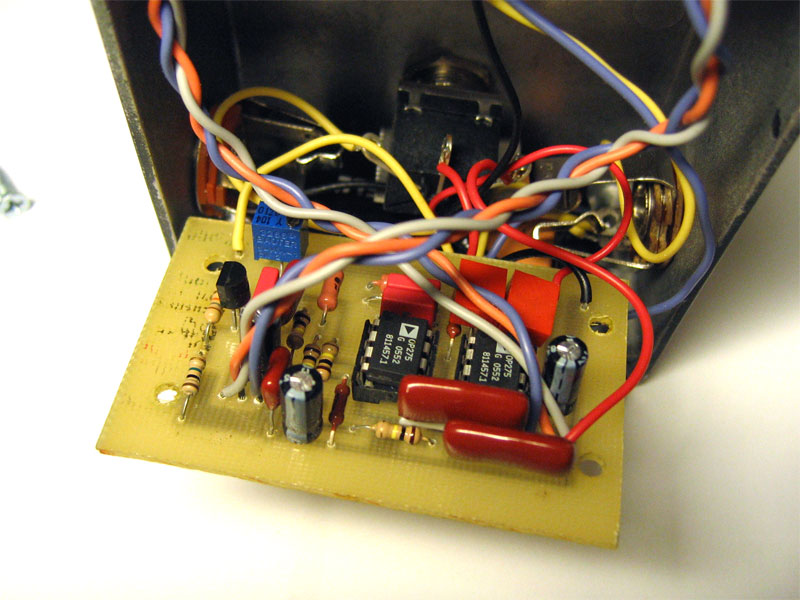

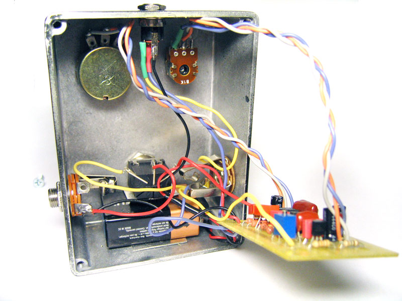

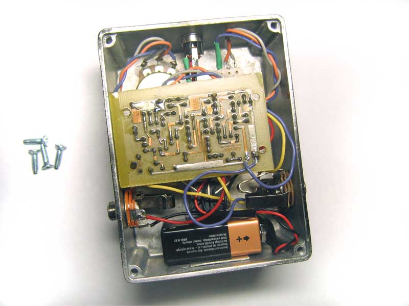

Внутри
Плата. Внутренности
Плата. Внутренности
 Конденсаторы — ставим всё самое качественное что удастся найти. В идеале найти Wima — отлично подходят по габаритам. Но можно поставить и то что есть под рукой…

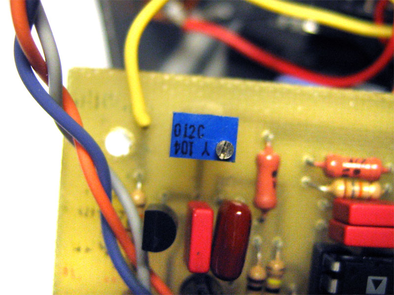

 Традиционно для схем с runoffgroove.com — применение подстроечного резистора на 100к для тонкой подстройки напряжения на истоке транзистра — выставляем в районе 4.5 вольт. Лучше применить многооборотный подстроечник.

Монтаж навесных элементов — трандиционный — берём отрезки разноцветного монтажного провода, паяем. Для более аккуратного монтажа провод идущий на контакты потенциометров скручиваем или сплетаем. У меня длинна монтажного провода довольно большая — и хотя спикерсим работает без проблем, шумов и наводок, — контакты стоит делать как можно короче.

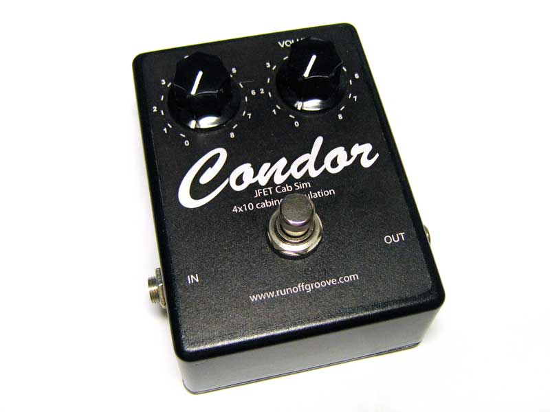

 Несколько слов о звуке. Звук Condor’а лично мне нравится больше всего из всех спикерсимуляторов которые я паял (Маршалл спикосим, АМЗ спикосим, Фендер спикосим). Звук «благородный», динамичный, с оттенком «ламповости», мощный. Потенциометром гейн регулируем «насыщенность» звука, вплоть до очень лёгкого овердрайва.

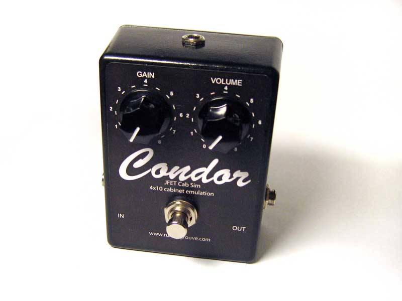

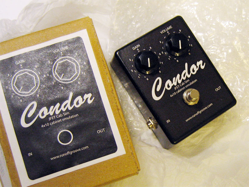

Корпус как всегда — gainta G0471, крашенный акрилом, с наклеенной плашкой, распечатанной на обычном лазерном принтере и покрытой сверху лаком. Если есть немного лишнего времени — можно сделать и коробку для хранения и транспортировки. 🙂
