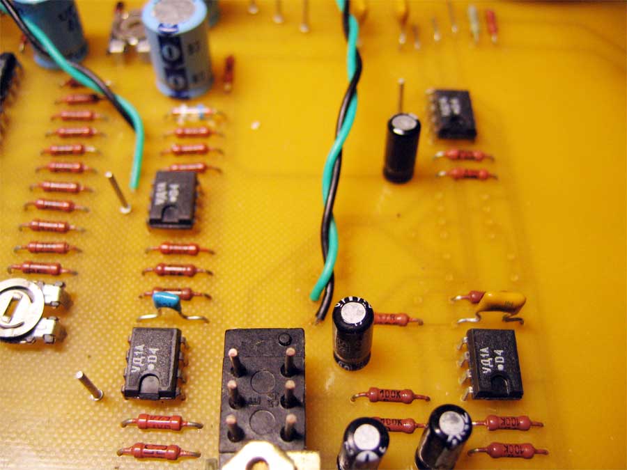

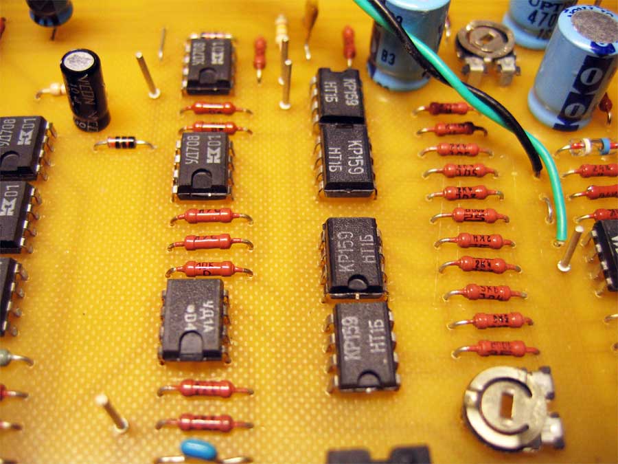

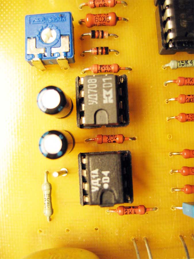

Решено было провести апдейт приборов — замена всех электролитов (отечественные К30-35), где возможно замена конденсаторов (керамика на плёнку Epcos) а также замена отечественных микросхем. Приборы собраны в основном с использованием операционных усилителей «общего назначения» УД708 (прямым аналогом является uA741, LM741), высококачественных операционных усилителей серии 544 — КР544УД1А, и транзисторной сборки КР159НТ1Б. Конденсаторы были заменены на электролиты производства конторы Jamicon. УД708 менялись на uA741, LM741 а также успешно удалось применить одинарный ОУ —  TL071. Replaced Для замены УД1А мне порекомендовали высококачественный ОУ производства Burr-Broun — OPA604, можно пробовать NE5534 и другие. Однако произвести полную замену всех УД1А мне не удалось — такое ощущение что блок питания прибора не тянет по мощности (у NE5534 и других подобных ОУ больше потребление по току чем у КР544УД1А) — при достижении некоего критического количества замен УД1А на NE5534 прибор просто отказывался запускаться — индикаторы горели тускло, работать прибор отказывался. Чем заменить транзисторную сборку я не нашёл — аналогом считается 2N4042, но ни в каталоге farnell ни в отечественных магазинах мне найти её не удалось. Пришлось просто купить пару десятков новых КР159НТ1Б и КР159НТ1В и установить их в панельки. (Надеюсь что функционирование прибора это не нарушило, не думаю что транзисторные сборки установленные в приборе были подвергнуты предварительному отбору).
Помимо микросхем и конденсаторов были заменены все подстроечные и переменные резисторы. Керамические конденсаторы по возможности были заменены на плёнку Epcos и «зелёные орбиты» — зарубежный аналог K73-17.
Все приборы что мне достались были в общем то в рабочем состоянии — только некоторые каналы были неработоспособны в основном из-за мёртвых микросхем УД1А. После замены всё заработало как надо.
