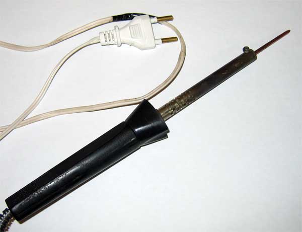

Обычный отечественный паяльникПаяльник. Паяльник — основной инструмент сомодельщика.  При выборе паяльника следует прежде всего обратить внимание на его мощность. Нам подойдёт паяльник мощностью 15-25 Ватт. Паяльники большей мощности нам не подойдут — припой и флюс будут испаряться слишком быстро, при работе мощным паяльником существует опасность перегрева детали, вывода её из строя. Существует масса разнообразных моделей различающихся конструкцией исполнением и, конечно, ценой. Здесь всё дело вкуса и личных предпочтений. Я использую обычный отечественный паяльник на 25ватт со сменным медным жалом. Дело в том что со временем жало обычного паяльника «выгорает» — конец жала становится неровным и его необходимо подправлять напильником и облуживать заново. Существуют паяльники и с «несгораемым» жалом, регулировкой мощности паяльника. Не забудьте про подставку под паяльник — её можно сделать самостоятельно, но удобная Жала паяльника - новое и подставка с ванночками для припоя и канифоли и губками для чистки жал паяльника избавят вас от массы неприятностей и сэкономят вам свободное место на рабочем столе, которого никогда не бывает слишком много!   Кроме паяльника нам понадобятся другие паяльные принадлежности — припой, флюс, канифоль, оплётка для выпайки, губка для чистки жал. Но о них подробнее в статье, посвящённой технике пайки.

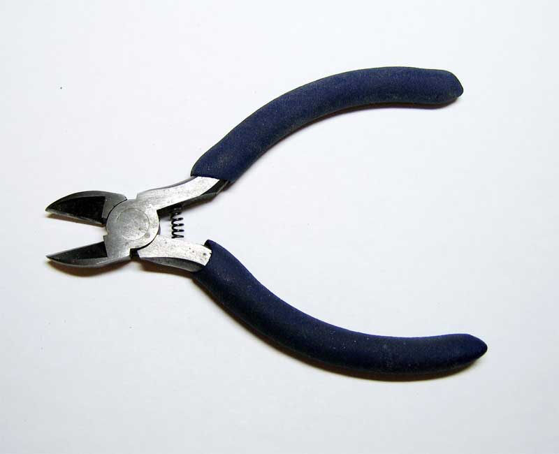

Бокорезы, кусачкиБокорезы (кусачки) — простые удобные лёгкие бокорезы необходимы для «откусывания» ножек радиоэлементов во время пайки.

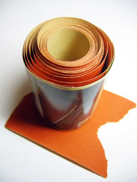

Обычная наждачка - Наждачная бумага. — «Нулёвка». Применяется для подготовки текстолита к травлению, зачистке выводов проводов трансформаторов, и т.д.

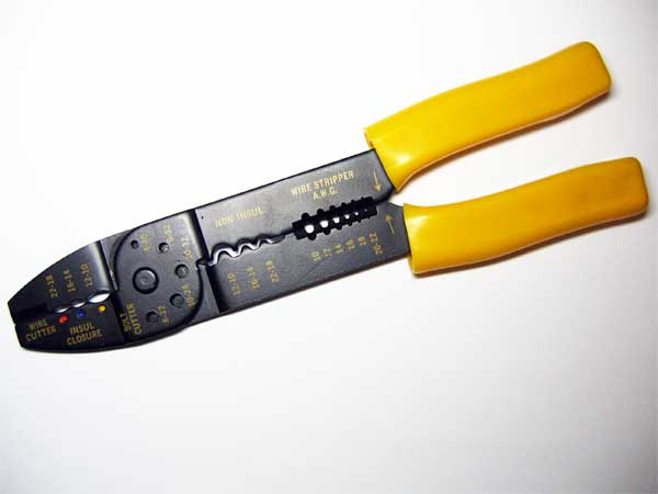

Стриппер - для зачистки провода от изоляцииСтриппер. — Стриппер это инструмент для зачистки провода (в нашем случае преимущественно — монтажного) от изоляции. Ценить наличие в своём арсенале стриппера начинаешь после часа нудной зачистки концов монтажного провода неподходящим для этого инструментом — например — постоянно норовящим соскользнуть пинцетом.

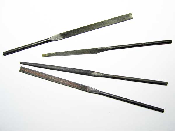

НадфилиНадфиль — это небольшой напильник. Бывает разной формы — плоский, круглый, треугольной формы. Незаменим при выполнении мелких столярных работ.

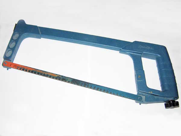

Ножовка по металлуНожовка по металлу — необходима для резки текстолита, отрезания длинных валов переменных резисторов и галетных переключателей.

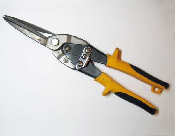

Ножницы по металлуНожницы по металлу — хорошие(!) ножницы по металлу пригодятся для резки текстолита (я не рекомендую резать текстолит уже протравленной платы а тем более платы с впаянными элементами поскольку есть вероятность повредить дорожки и пайку, используйте ножницы по металлу для резки текстолита только перед травлением, когда вам нужно отрезать кусок необходимого размера). Ножницы должны быть действительно качественными (старые чугунные ножницы с креплением режущих частей болтом и гайкой из запасников деда не подойдут — поверьте хорошими ножницами резать и металл и текстолит гораздо аккуратнее и приятнее).
