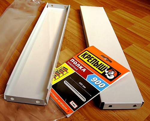

Ключевой компонент — набор ‘Самодельный Педалбоард’ ‘ПОЛКА наборная КРЕПЫШ’ от отечественного производителя.
А вот их сайт.
Полка
Полка сделана из тонкого металла на манер китайских компьютерных корпусов, но за счет П-образного профиля
весьма прочная. Сверху нанесена порошковая краска, что тоже приятно. Полки бывают длиной 700, 800 и 900 мм.
700 мм, на мой взгляд, самый подходящий.

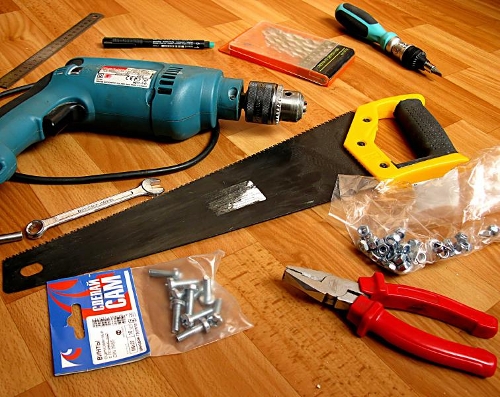

Для работы потребуется кучка инструментов: пила по дереву, дрель + сверла, нож, гаечный ключ,
отвертка, линейка.
Инструмент

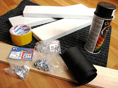

Детали и материалы: ПОЛКА наборная КРЕПЫШ — 3 штуки, деревянная доска (или фанера) толщиной 8-16 мм, злой лохматый коврик, краска в баллончике,
болты М6×16 — 12 штук, гайки М6 — 12 штук (лучше самоконтрящиеся), двухсторонний скотч, бумага, рулон одежной липучки (velcro).
Материалы

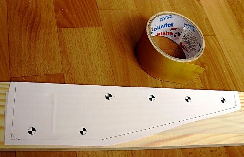

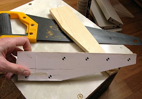

Распечатываем разметку боковых панелей на бумаге и приклеиваем к доске на двухсторонний скотч.
Разметку в pdf можно взять тут.
Материалы

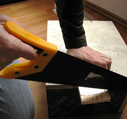

Выпиливаем панели по контуру.
Пилим
Выпилили

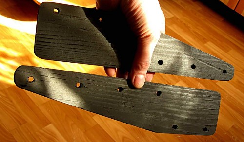

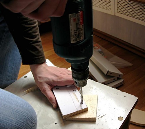

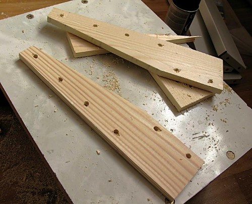

Сверлим отверстия.
Сверлим
Готово!
Готово

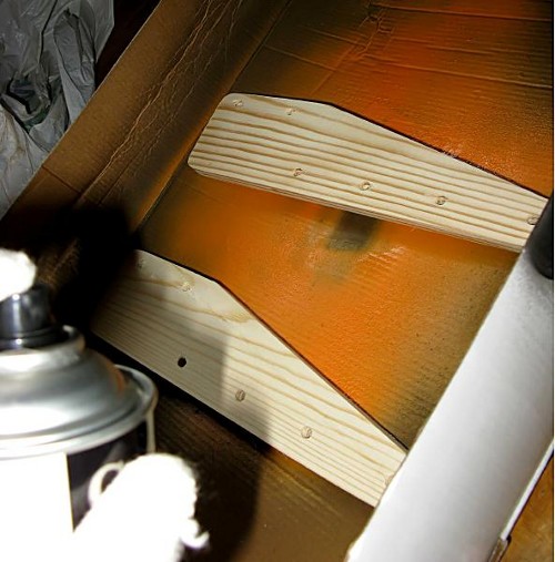

Красим боковые панели из баллончика, поместив их в большую коробку. Красим в несколько слоев,
давая каждому просохнуть.

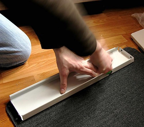

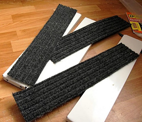

Обрезаем по месту злой лохматый коврик
Обрезаем
Обрезаем

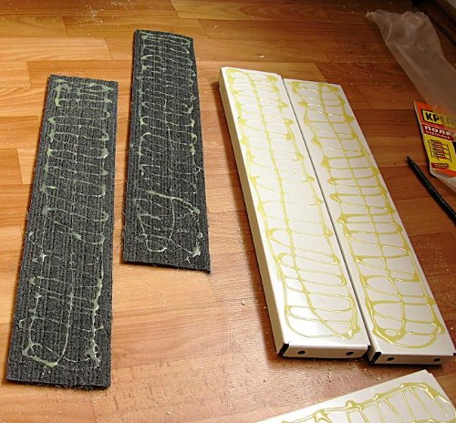

и приклеиваем его клеем Момент к полкам.
Клеим

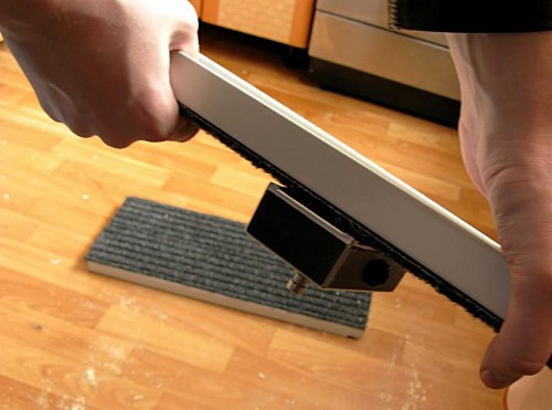

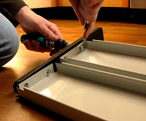

Все почти готово, можно собирать.
Собираем
Собираем

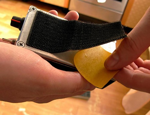

Крепим липучки к днищу примочек при помощи скотча.
Липучки
Ха, держится !
Крепим

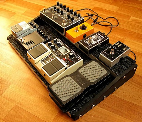

И, наконец, размещаем примочки на свое усмотрение.
Всё в сборе!
