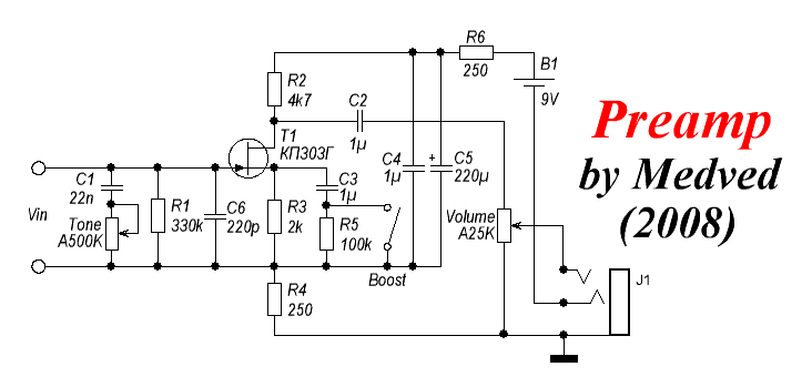

2) хочу усилитель в гитару с режимом буста…
Краткое описание возможностей:
В обычном режиме- чистый звук с характерным полевиковым утеплением, в режиме буст- легкий подгруз с выделением середины и верха (аля тюбскример).
Краткое описание технической части и настройки:
Вариант для хамбакеров. В затворной цепи- стандартный пассивный регулятор тона, эмуляция стандартной нагрузки из 500кОм потенциометра громкости, 1мегОм входного сопротивления усилителя и емкости нескольких метров хорошего гитарного кабеля. Переключатель буст удобно сделать на пуш-пул потенциометре громкости.
В схеме реализована концепция разделения земель и создана виртуальная земля для датчиков. Поэтому, все экраны паяются на землю джека, а вся сигнальная земля на виртуальную.
Настройка сводится к выбору желаемого тока покоя (рекомендую около 1мА) истоковым резистором R3, установке на стоке порядка 5,5-6В резистором R2 и подбору конденсатора C3 для желаемой АЧХ в режиме буст. Подойдет любой малошумящий транзистор с отсечкой около -3..-1,5В и начальным током стока 3..9мА (КП303Г, BF245B, J202).
