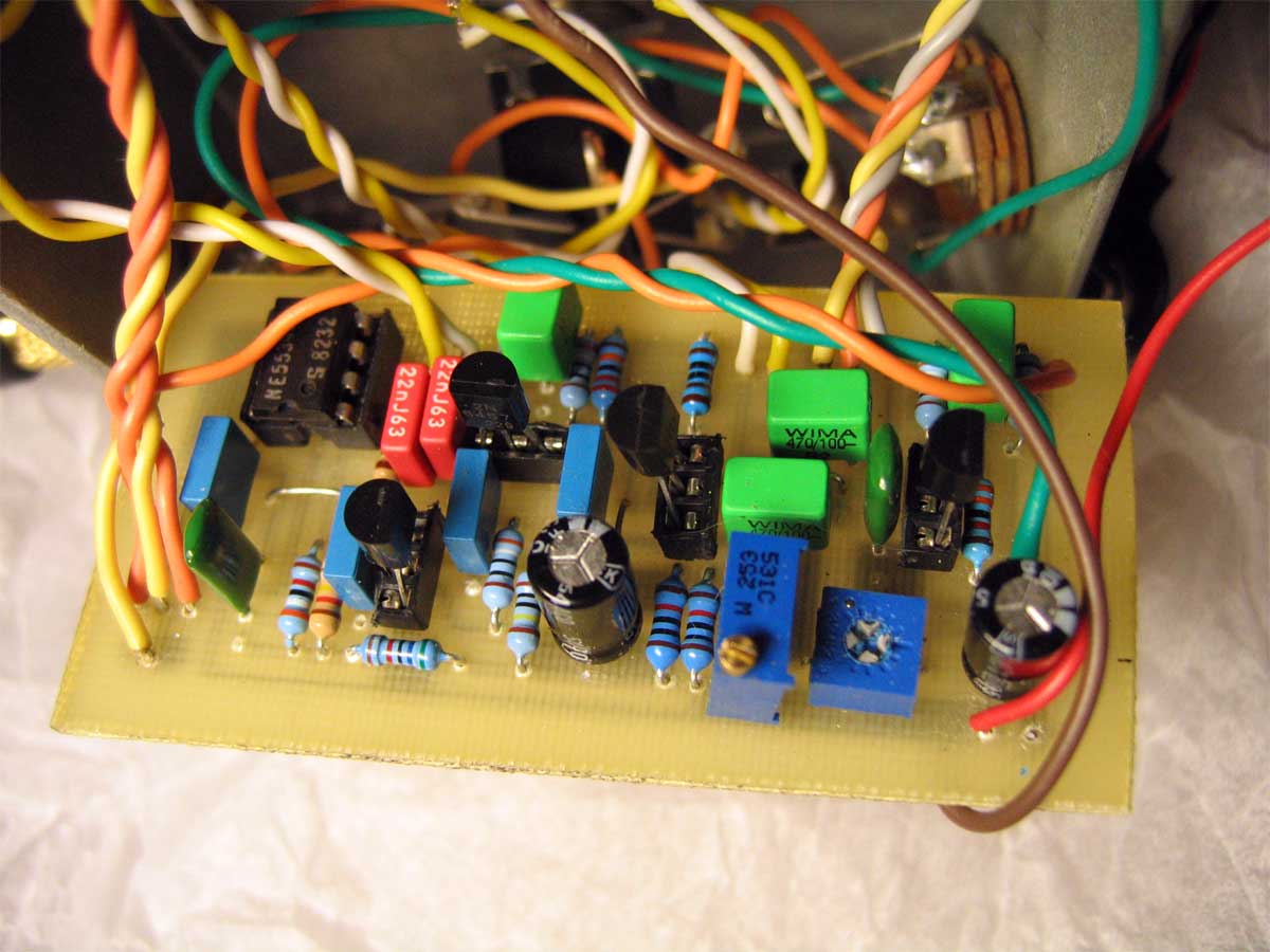

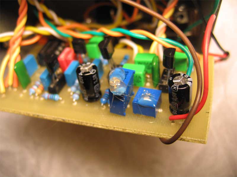

Напряжения на истоках полевиков традиционно для схем runoffgroove.com регулируем подстроечными резисторами. Я советую ставить многооборотные — ими подстраивать капризные ранофгрувовские схемы удобнее. Схема действительно достаточно капризна — небольшие отклонения в установках напряжения на истоке весьма ощутимо влияют на звук. После того как всё отстроено рекомендую дополнительно зафиксировать положения подстроечников каплей термоклея (если есть лишняя сотня рублей — купите клеевой пистолет — в нашем деле вещь не лишняя). 🙂
Фиксируем подстроечники термоклеем

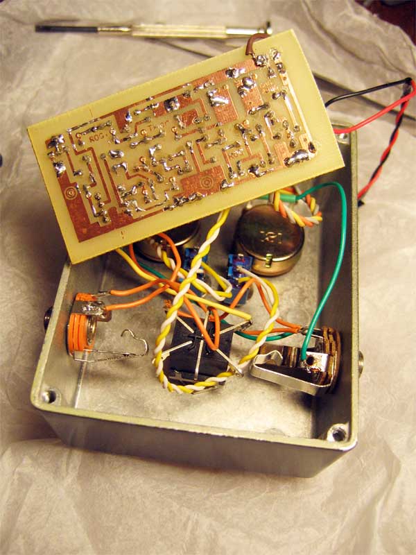

Вид платы со стороны деталей (1200×900). Рекомендую под транзисторы ставить панельки (просто берём панельку под dip8 разрезаем и делаем панельки на три контакта).
 Плата

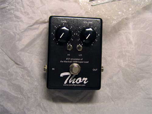

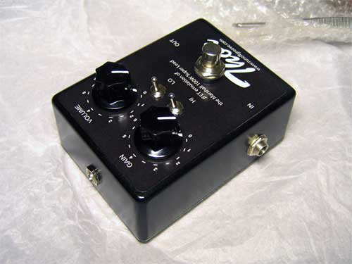

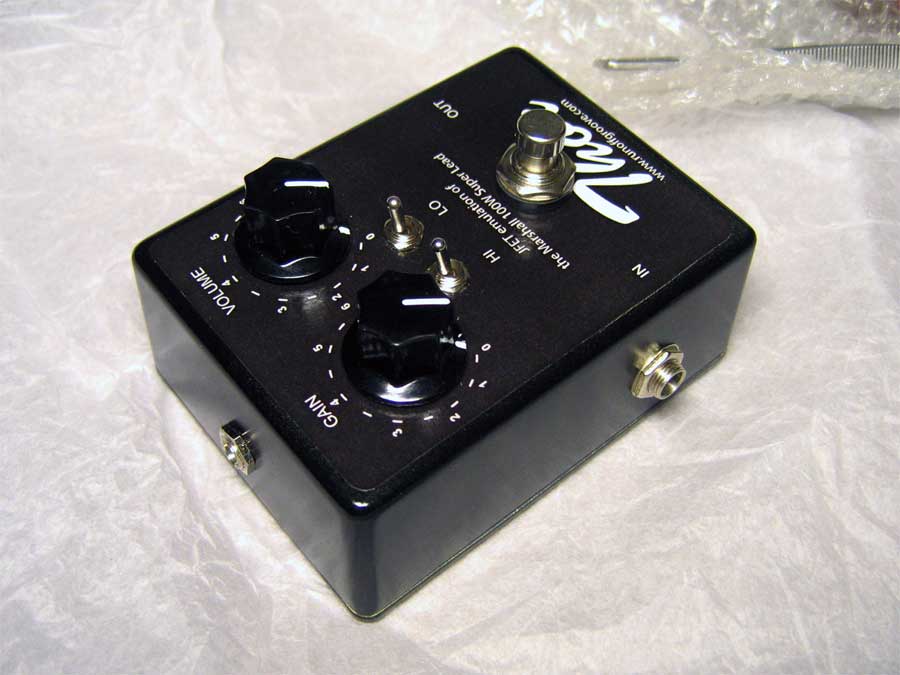

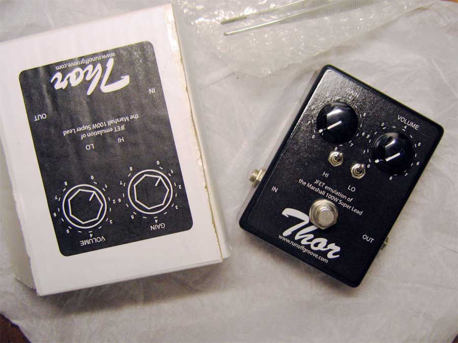

Ещё несколько фотографий.
 Вид сверху
 Вид сверху 2
Профиль
 Упаковка
