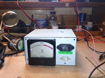

1. Компьютерный БП.
Тут особо без комментариев. Ещё в вырез под вентилятор просто идеально входит вольтметр! Даже дырки совпадают.

Корпуса от БП и сиди приводов - это так сказать классика жанра.
Я только хочу предупредить всех начинающих, поскольку сам через это все прошёл: не будет удовлетворения от результата. Сил и времени потратите кучу, а результат радовать не будет. Вот мой опыт корпуса из БП http://diyfactory.ru/forum/index.php?showtopic=78
Не стоит тратить много времени на допиливание таких конструкций, лучше соберите макет в таком корпусе, если вам нравится - думайте о рэке или хорошем корпусе. И никогда не заморачивайтесь сильно по поводу корпуса как чудодейственного средства от фона. Если ваш прибор фонит - то 99% корпус вам не поможет. Важнее разнести трансформатор и БП от сигнальных цепей. А для этого нужен нормальный в меру просторный корпус, который просто позволит вам нормально расположить все элементы конструкции. С корпусом от БП в этом плане будет больше проблем.

NovaPA, тему поддерживаю. Сам с успехом время от времени юзаю самодельный "на скорую руку", похожий на твой прибор из корпуса, в который вместо кулера стрелочник идеально вошел, только внешний вид немного другой. Так что, если доведется работать рядом, то не перепутаем, где чей... biggrin.gif
