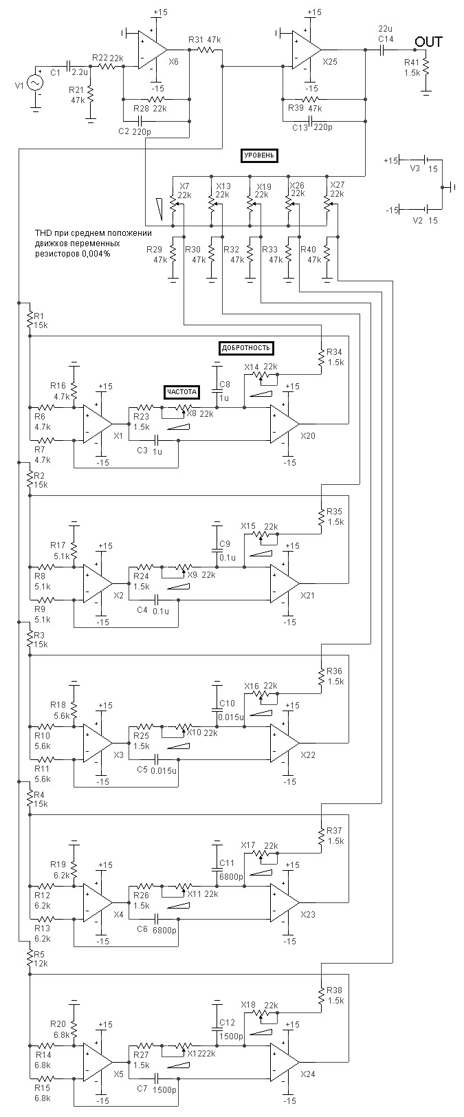

Схема эквалайзера с этой страницы форума,
http://diyfactory.ru/forum/index.php?showtopic=2047&st=80
только без входного дифкаскада. Вместо него я включил повторитель для согласования с высоким выходным сопротивлением лампы.
Со схемой эквалайзера еще не определился окончательно, но должна быть изменяемая добротность и частота. Эксперименты и прослушивания проводил вот с этой схемой
На входе тоже повторитель.
Хочу попробовать сделать еще Gyraf Pulteс с этого сайта и сравнить.

Thorn, по компрессору я разводил только свой вариант платы, а схема осталась та же, с NE5534 на входе. Я только регулировку Атака/Релиз добавил. Кстати, если интересует могу выложить рисунок в теме про компрессор.
Для эквалайзера, по схеме из первого поста, какие ОУ лучше поставить - TL072 или NE5534 (5532) ?
Дата 1.07.2013 - 12:09
Stoun
Конечно выкладывайте.
По поводу ОУ - конечно NE лучше.
