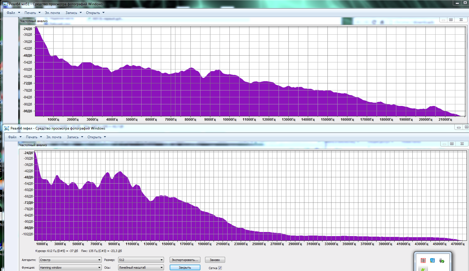

По петле гистерезиса похоже,что материал не плохой,по сравнительным графиком с гефел можно оценить(только при разной дискретизации записи,полоса частот на графике разная),но так как много витков(за 300 Ом сопротивление обмотки это не есть гут) видимо проницаемость не очень,какая индуктивность вторички и сечение сердечника?

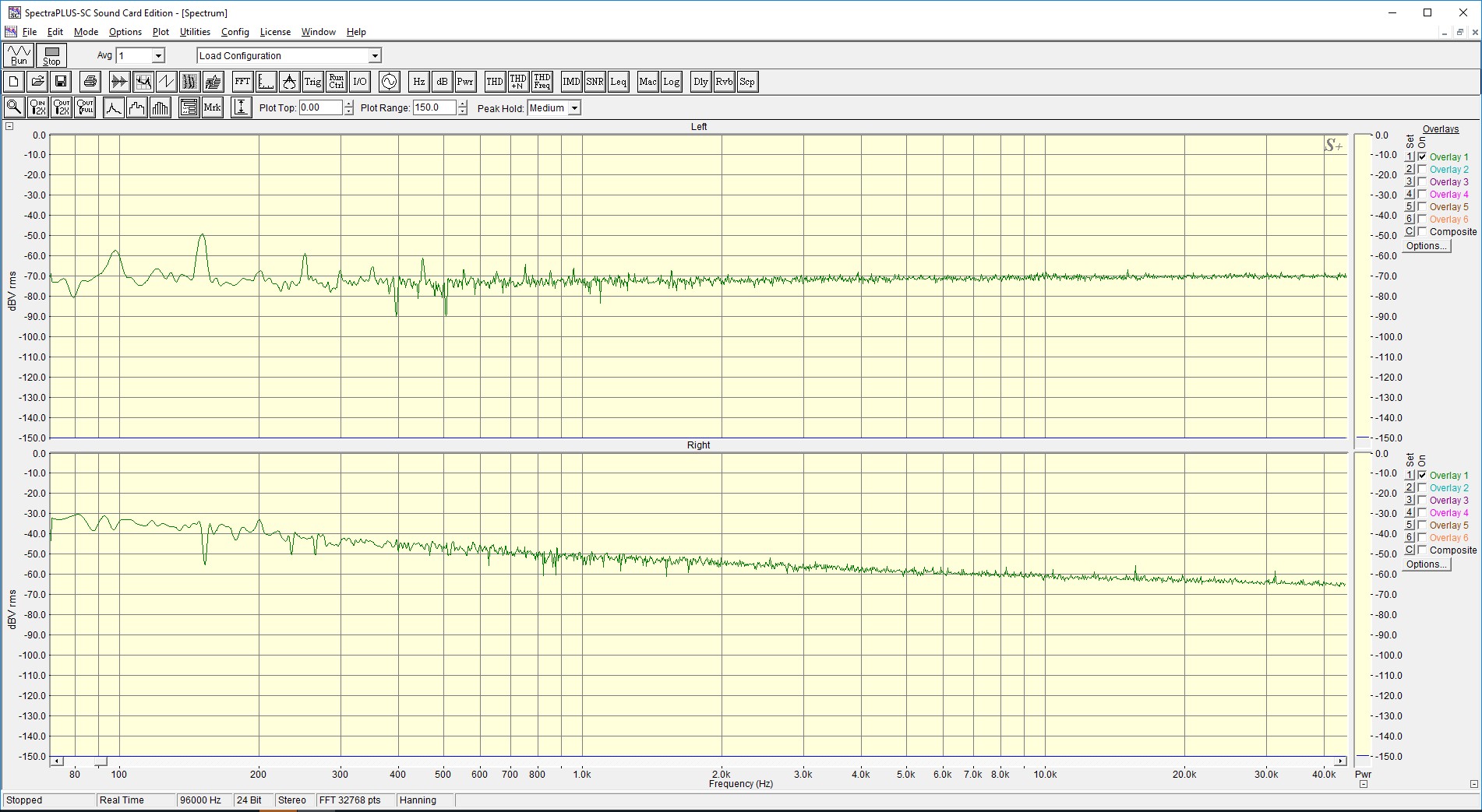

Если честно, я не понял как Вы оцениваете по спектру качество материала.
Вот то же самое из откалиброванного Спектраплюс. Левый канал МЛ. Правый Гефел. Гейн 32 дБ (соответсвенно отнимаем).

Интересно однако,"МЛ" дает белый шум,гефелл розовый))
По равномерности частотной,на МЛ ровнее,у гефелл провалы,завышения... Если материал сердечника какие то частоты поглощает намного сильнее,то это будет как провал на частотном графике,а у вас довольно ровный частотный график относительно другого микрофона.Вы же одним своим голосом говорили,в одном помещении...
Это сообщение отредактировал Garin - 3.07.2016 - 14:14

Garin Это спектр шума, записана тишина. Розовый шум это следствие 1 гОм сеточного резистора лампового конденсаторного микрофона. По своим физическим свойства конденсаторные микрофоны более шумные. Если вы пытаетесь судить об АЧХ по спектру, то я вообще ничего не понимаю.

Ну не по спектру шума ведь,а по спектру сигнала основного.Синим видите насколько неровный частотный спектр у гефелл,задрано сильно 10 кГц,яма на 13 кГц,

Garin как можно судить о частотном спектре выходного сигнала не зная форму входного. Вот я о чём.

Только относительно другого микрофона если условия и звук одинаковый,редко так бывает,что более ровный график на самом деле более кривой,просто совпало так,что где в звуке провалы,у микрофона подъемы.Много таких совпадений не будет в любом случае,один,два но не по всему спектру.
