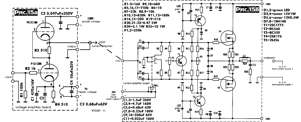

Собственно вот возникла идея создания лампового усилка с транзисторным каскадом вместо выходного транса. к сожалению я совершенно не шарю в ламповой схемотехнике.
посему требуется ваша помощь схемой или советом или другой литературой по созданию таких гибридных усилков.

Вот, давно сохранил схемку, из Радио Хобби, если не изменяет память:
...если найду описание, выложу.

Дата 4.11.2009 - 16:54
А они все на 4 Ома идут. Вот описание:
Радио Хобби, 1998, 1
Гибридный лампово-полевой УМЗЧ, который разработал Э.Винсек, имеет чувствительность 900 мВ, входное сопротивление 100 кОм, коэффициент усиления 25 дБ и коэффициент демпфирования 3,2. АЧХ имеет завал 1,7 дБ на частоте 100 кГц, а в звуковом диапазоне укладывается в допуск 0,1 дБ. Максимальная выходная мощность на нагрузке 4 Ома (1 кГц) - 265 Вт. Конструктивное исполнение - двухблочное: ламповый усилитель напряжения (рис. 15а) и усилитель тока на полевых транзисторах (рис. 15б). Усилитель не имеет ни положительных, ни отрицательных обратных связей, биполярные транзисторы выполняют лишь вспомогательные функции термостабилизатора смещения (Т1) и генераторов тока (Т2, Т3), а усилительные функции выполняют лампы (каскад усилителя напряжения с динамической нагрузкой) и комплементарная пара полевых транзисторов. Такое схемное решение позволило отказаться от главного источника искажений в ламповых усилителях - выходного трансформатора и поставить его в один ряд с лучшими усилителями класса High-End ("Elektor Electronics", septemder 1997, c. VI - XI *)
