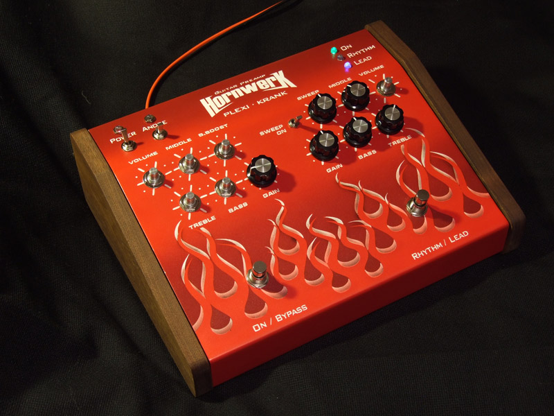

Доделал на выходных плекси-канал на carbon composition резисторах, коммутацию на реле и индикацию режимов:
В сборе выглядит так (осталось где-то разжиться ручками потов):

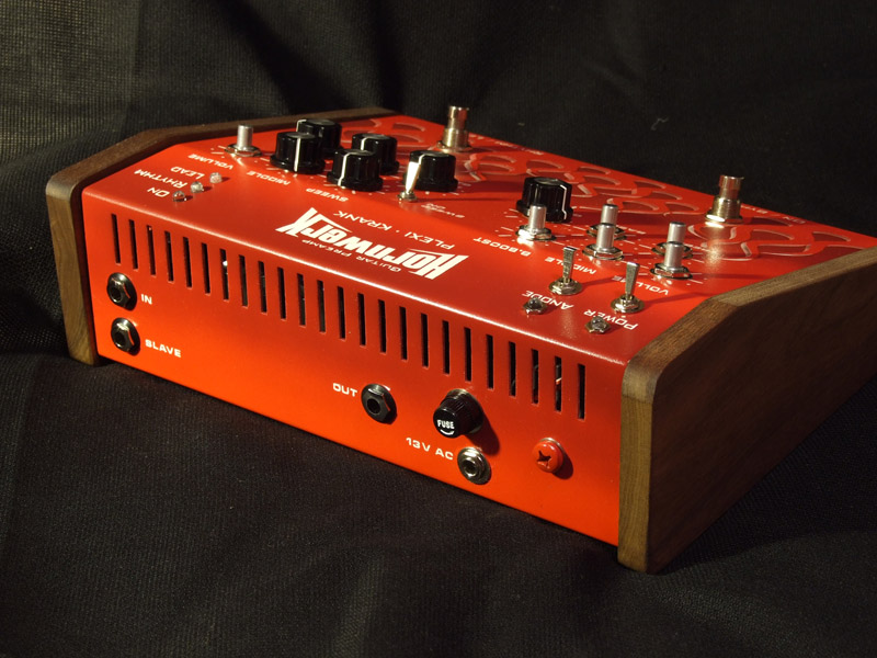

Задницо:
Все, на этом паяльник остыл и заиндевел.
