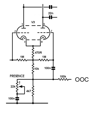

Как-то странно у тебя организован "презенс", вот смотри пример:
vector
Дата 2.11.2009 - 21:31
да, тут что то явно не то, и правда преценз у меня не работал) спасибо попробую переделать
