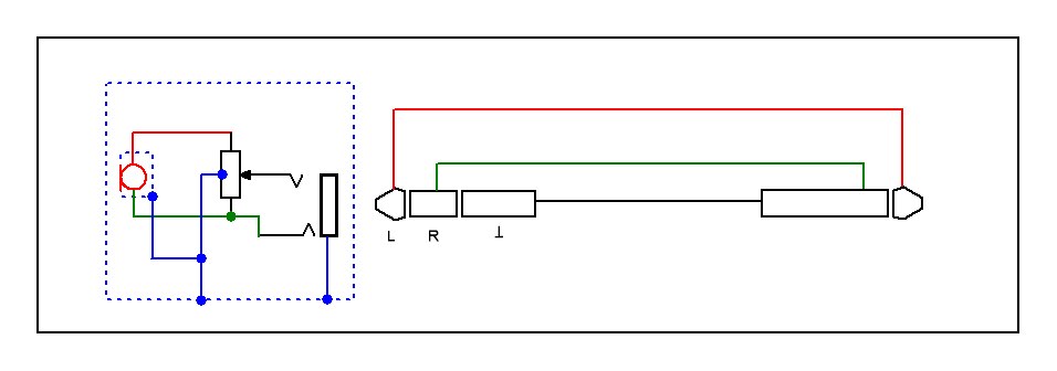

Индуктивность тут не причем ибо при нелинейных эффектах радиоволны детектируются в слышимый НЧ диапазон. А детектирование может происходить и в датчиках и в проводке. Делайте балансную распайку датчиков и кабеля. Сам по себе датчик является источником балансного сигнала так же как и микрофон.

А если гитара активная(дифкаскад+перестраиваемый ФНЧ-2), провода минимальной длины, крутилки максимум 50к а радио -есть. Причем во 2 и 4 положении(когда синглы превращаются в разнесенный хамбэкер) радио почти нет? Балансная(симетричная) распайка в таком случае не подойдет, во-первых сигнал уже не балансный во вторых через средний контакт джэка подается +9В

А что будет, если воткнуться проводом(балансным ) как на схеме НеЛёхи в активную гитару с традиционным питанием через средний контакт стереоджека??? получится петля по питанию - 9В. Но ведь на плате питание фильтруют кондеры, да и коэффициент подавления пульсаций питания у современных ОУ тоже приличные..... кто что думает
