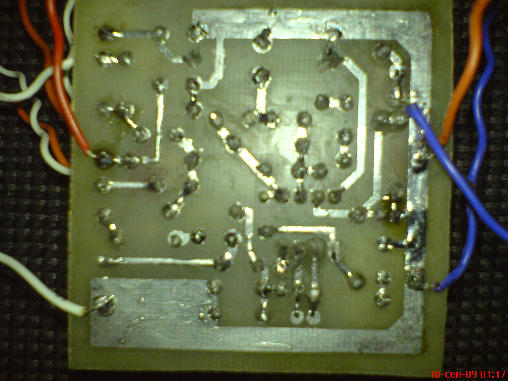

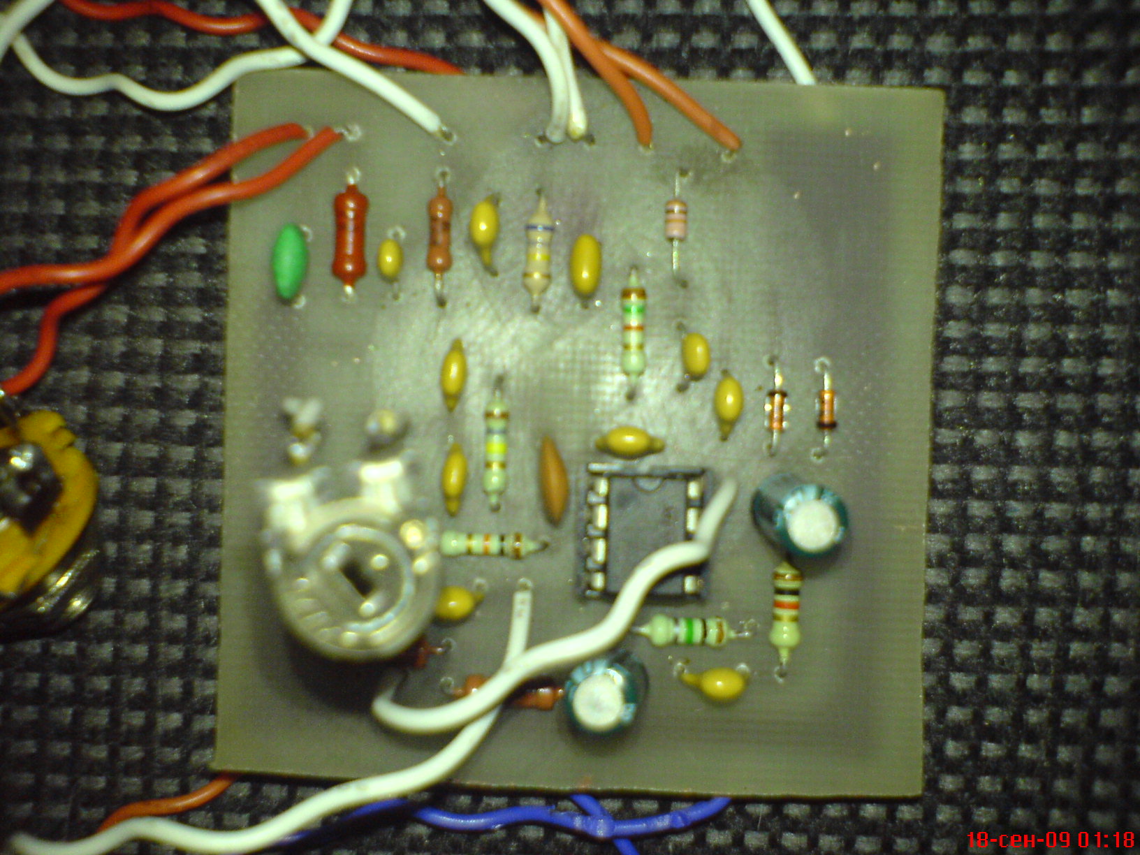

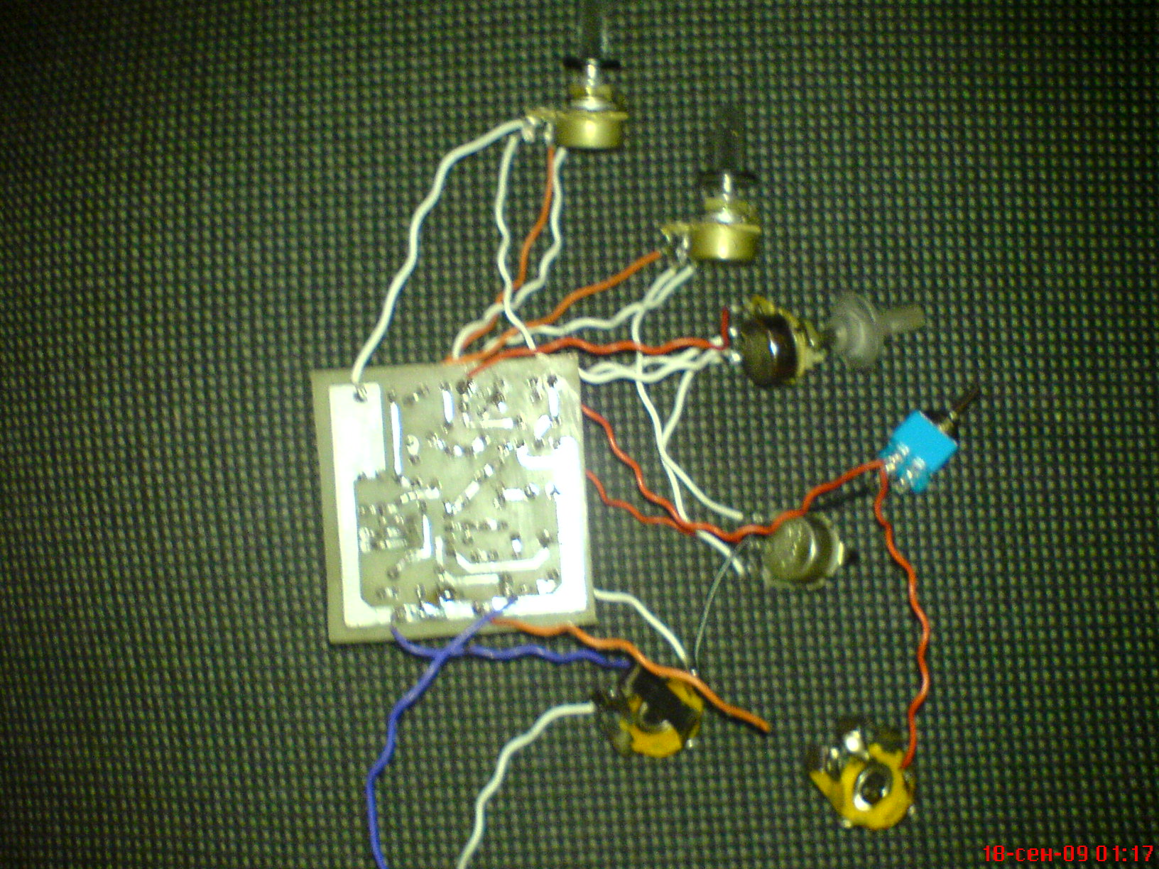

Вот фотки., проекта "Мочи ....". Собрал второй раз, не зеркально.
Дата 18.09.2009 - 09:58
На первой фотке что за провода в воздухе висят? Проверяй монтаж навесных элементов и байпаса. Для начала просто припаяй гнезда без кнопки - вход (сигнальный и земляной провод) -> примочка -> выход (опять же земля и сигнал). Батарейку также - плюс к точке подсоединения плюса на схеме, минус - на землю. Скорее всего с навесными элементами проблема. Ну и качество пайки повышай, культуру монтажа...

Это провода к выносным элементам. Прозьба совет показать на кортинке. Так я струдом представляю что надо делать. Что за байпас?
Дата 18.09.2009 - 15:09
Провода к "выносным элементам" а почему не припаяны? Или это качество картинки такое?
Байпас - это переключатель, кнопка.
В общем внимательнее ещё раз смотри схему, лейаут расположения элементов на плате, и то куда какой провод идет - мысленно проследи как идет сигнал. Ткнуть на картинке нет времени, да и смысла нет - пока не поймешь как примочка работает собрать не сможешь. На самом деле там все просто. Включай мозг.

Да это провод оторвался. Чё-то они постоянно ломаются, тамгде соприкасается контакт и провод. Но когда я проверял провод держался.
Дата 18.09.2009 - 22:59
Значит пайка некачественная. Отломать хорошо припаянный провод проблематично, Можно только оторвать, или переломить после изоляции до места пайки. Если уверен, что провод тут и будет в схеме, облуживай 5 мм, загибай крючком и в отверстие лепестка гнезда, будет крепче.
chel7486, а ты ничего не напутал в подключении? ...может усилитель у тебя на вход примочки, а гитара на вход? ...может у гитары громкость выключена? ...может кабель перетерся, или джек выпал? ...проверь вообще гитару сразу в усилитель, потом воткни в примочку, переключатель голубенький пощелкай, если он правильно подключен, то в одном из положений должен быть чистый звук гитары. Понимаешь, причина твоих "не работает!" может быть банально проста. Внимательно просмотри весь гитарный тракт, т.е. от начала гитары и до усилителя, все шнуры, все гнезда.
Если в гнезде ты не туда припаял сигнальный проводок, то он просто самим джеком замкнется на минус, т.е. звука не будет никогда.
