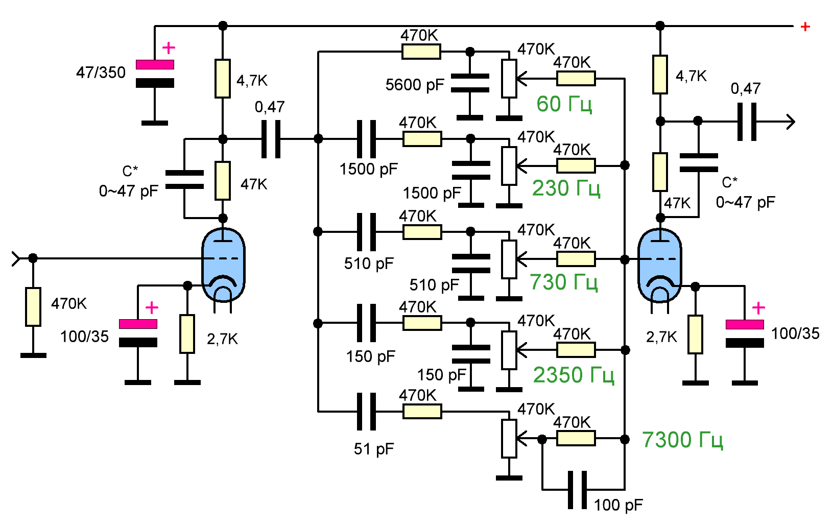

Народ, помогите пожалста рассчитать схему эквалайзера для лампового каскада, типа вот этого - User posted image
Но нужно хотя бы 4 полосы регулировки и чтоб в средних положениях потов, АЧХ была как можно линейнее. Только от комбиков варианты не предлагать т.к. там кривая АЧХ.

Посмотри в Шкритике теорию и схемы ампегов - как реализовано на практике на лампах.
RUS
Дата 13.09.2009 - 20:35
На практике лучше на переключаемых индуктивных полосовых фильтрах (меньше выбег фазы на вч и полоса равномернее) biggrin.gif
Правда мотать катушки желающих немного и экранировать всё это хозяйство надо как следует smile.gif а что трансформация сопротивлений или фазовая компенсация в цепях анодов напрягает ? Понятно,что шаблонно-стандартное решение в аналогичных условиях в подавляющем количестве устройств-это катодный повторитель,ну а эта схема требует ОЧЕНЬ КАЧЕСТВЕННОГО источника питания и коэффициент передачи её относительно невелик - зато звук довольно хороший (по сравнению с катодными повторителями),да и выход её сразу подключался к полупроводниковому преампу с достаточным собственным усилением , а за сверхпараметрами гнаться надо в комплексе - то есть зная от какого источника и на что конкретно схема будет работать , или например это вообще индивидуальный прибор на все случаи жизни и должен работать с чем придётся smile.gif тогда входы и выходы вообще на согласующе-симметрирующих трансформаторах выполнять надо (но вроде требований таких не было у автора темы) , вобщем , надо чётко понимать для каких именно целей нужен непременно эквалайзер и обязательно с лампами smile.gif ?
Вот похожая схема , менее критичная к источнику питания :
Что касается расчётов устройств с таким весьма немалым количеством взаимозависимых параметров то они как правило носят в основном ориентировочный характер (поэтому не стоит излишне на них полагаться), хотя и способны заметно облегчить жизнь конструктора smile.gif

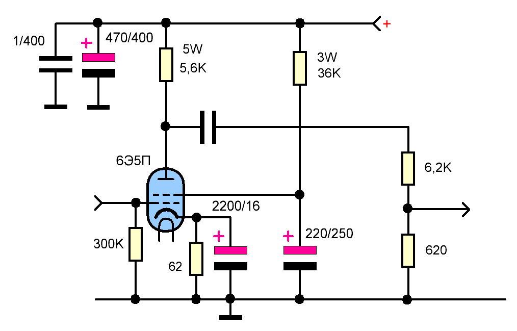

Спасибо RUS за внимание,а цель одна, вставить эквалайзер между преампом и компрессором. Выход с преампа - 600Ом, вход у компрессора - тож транс на 600Ом, поэтому нужно низкое выходное сопротивление, для этого и нужен был катодный повторитель. А "ОЧЕНЬ КАЧЕСТВЕННОЕ ПИТАНИЕ" smile.gif) это что? У меня вроде всё стабилизировано с мощностью тож проблем нет.
RUS
Дата 22.09.2009 - 15:37
*** У меня вроде всё стабилизировано с мощностью тож проблем нет.***
Это здорово , когда всё с запасом (чего в промышленой аппаратуре иногда и не хватает) smile.gif
(в этом случае - ОЧЕНЬ КАЧЕСТВЕННОЕ ПИТАНИЕ - Это очень низкий уровень фона и флуктуационного шума)
Когда по каким-либо причинам применение согласующего трансформатора затруднено или невозможно , может быть полезной вот эта схема - согласующий усилитель на 6Э5П :

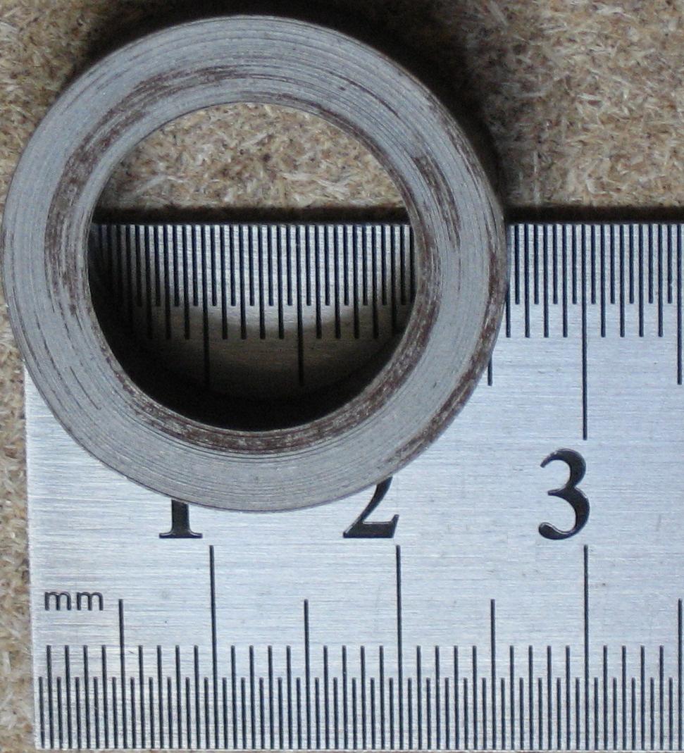

Все это понятно это все, но пока речь идет об обычных RC регуляторах, переход к регуляторам на индуктивностях - уже шаг вперед, причем большой. Пермаллой или феррит, это уже частности, и если идея понравится, можно со временем заменить феррит, хоть на пермаллой, хоть на пермендюр. Главное выбрать принцип. Вот, кстати индуктивность выдранная из эквалайзера ЛОМО-вского пульта. Не думаю, что у них не было возможности использовать пермаллой.
Это сообщение отредактировал Jansen - 24.09.2009 - 07:56
Присоединённый файл ( Кол-во скачиваний: 137 )
