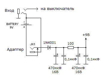

Спасибо, но вот ещё один вопрос: Почему на схеме не указано гнездо под блок питания, а в списке деталей он есть (тоже самое, как с DPDT переключателем). 1)Куда втыкать гнездо под блок питания? 2)Можно ли за место контакта под крону впаять гнездо под блок питания?
Дата 3.09.2009 - 23:08
Нет, вместо "Кроны" сразу гнездо для адаптера не желательно. Нужно через фильтр с защитой от неправильной полярности. Если понимаешь схемы, могу словами описать, элементарно все.
Вот гнездо питания у тебя. Внутренний контакт - это "минус", он соединен с "минусом" батарейки, внешний контакт идет через диод 1N4001-4004 или любой выпрямительный маломощный, после него конденсатор 470мкФ 16в в землю, параллельно ему пленочный 0,1мкФ, следом проходной резистор на 100 Ом, опять конденсатор 470мкФ 16в в землю и параллельно пленочный 0,1мкФ, ...вот теперь можно после этого "П"-фильтра подать напряжение на "+" схемы. У гнезда для адаптера есть кроме штыря и внешнего еще один контакт сбоку, который соединен с внешним когда вилка не воткнута, и который отключается от внешнего если вилка воткнута. Так вот, на этот контакт следует припаять плюс батарейки вместо подачи на схему сразу. Получится так, что если вилка адаптера воткнута в примочку, то батарейка отключена, если вилка адаптера не воткнута, то примочка будет питаться от батарейки, пройдя тот же "П"-фильтр, ничего страшного в этом нет, разумеется, если воткнут гитарный джек во входное гнездо.
Вот все же рисуночек:

Beermonza, если не трудно объясни смысл этой цепочки? Не понятна в общем роль пленочных конденсаторов.
Дата 4.09.2009 - 15:47
Электролитические конденсаторы в цепи питания с емкостью более 10 мкФ следует шунтировать пленочными на 0,047 - 0,22 мкФ, чтобы не допустить проникновения высокочастотных помех от блока питания. Для батарейки это не нужно, но в виду конструкции не вредит. Как правило, блок питания - обычный транс, выпрямитель и электролит на 470 - 1000 мкФ и все. Все помехи свободно лезут из сети в примочку. Только пленочный ну или керамический конденсатор малой емкости может уничтожить помехи, сам электролит не справляется. Резистор ограничивает ток потребления на уровне 10мА, что достаточно для примочки, и весь "П"-фильтр ослабляет возможный сетевой фон где-то в 30 раз. Не стабилизированные блоки питания гудят изрядно.

От низкочастотного гула поможет? Мною собранный фуз фактори прекрасно работает от батарейки, но она не помещается в корпусе. При питании от адаптера присутствует достаточно громкий фон, насколько понимаю от сети (судя по звуку нота соль, около 50 герц).
Дата 4.09.2009 - 22:17
Гул - 100Гц, после выпрямителя. Собирай фильтр, поможет.
