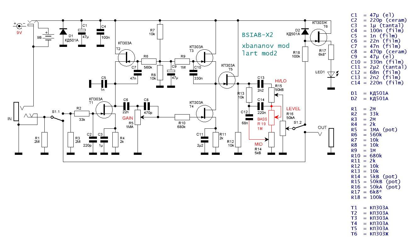

Есть у меня корпус, под примочку с пятью отверстиями для ручек потенциометров. Хочу собрать BSIAB-X2. Решил добавить ручку BASS в темброблок. Вопрос: как на ваш взгляд лучше изменить обвязку остальных потенциометров (С12, С13, С14, R12, R13)?
Схема BSIAB-X2 с потенциометром BASS

Скачай и моделируй темберблок как нравится .
http://www.duncanamps.com/tsc/index.html
Если измеришь виходное сопртивление BSIAB-X2 , сообщи сюда пожалуйста , может кому-то пригодится.И опиши параметри елементов тембр блока на которих остановишся ,мне очень интересно кому какие характреристики регулировки тембра нужни.Сам я в последние время склоняюсь к мисли , что от регулятора типа "big muff" толку больше чем от трех-четирех ручек других регуляторов.

Дело в том, что я этим калькулятором и пользуюсь. Но в принципе не представляю, что означают эти диаграммы smile.gif Потому и спрашиваю вашего совета. Все что нужно - это что бы ручка баса реально регулировала низы, а ручка HI/LO правила только высокие.
Наверное стоит на макете все собирать, верно?.. и уж там втыкать что попало.

Графики показивают характеристику передачи , в зависимости от частоти. Положение ручек дает возможность изменять ету характеристику.Да ручки будут соответствовать своим названиям, но в таких простих регуляторах соответствие будет неполним и немного условним .Например при определенних значениях елементов и положениях ручек , регулятор сч будет изменять общий уровень сигнала.В таких регуляторах помоему есть всего одно-два правильних полодения ручек , чуть-чуть изменяя которие можно получить множество разних звуков.
По личному опиту что би получить жужжащий звук на бриджевом датчике нужно завалить серидину (ниже 1kHz) или поднять верхи и низа.Для соло на нековом датчике нужно поднять середину ,а низи наоборот уменьшить.Подумай какой звук тебе нужен и строй схему соответственно личним предпочтениям.
Если задача стоит в том чтоби забить чем-то полезним свободние отверстия в корпусе ,возможно стоит сделать бександал + 1каскад усиления + отключаемий биг мафф (или другой регулятор позволяющий валить середину) ?

на выходе повторителя то есть транзитора Т5 сопротиление будет , в раЙоне 5ком , я не замерял просто сложил резитор r12 , с сопротивлением транзистора при условии что на стоке по питания
после эквалайзера сложновато сказать какое сопротивление =)
на выходе второго каскада , выходное сопротивление высокое без поторителя лучше не нагружать
