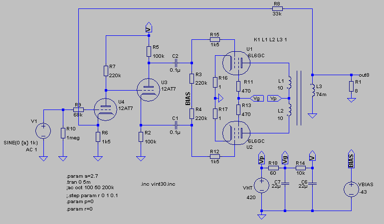

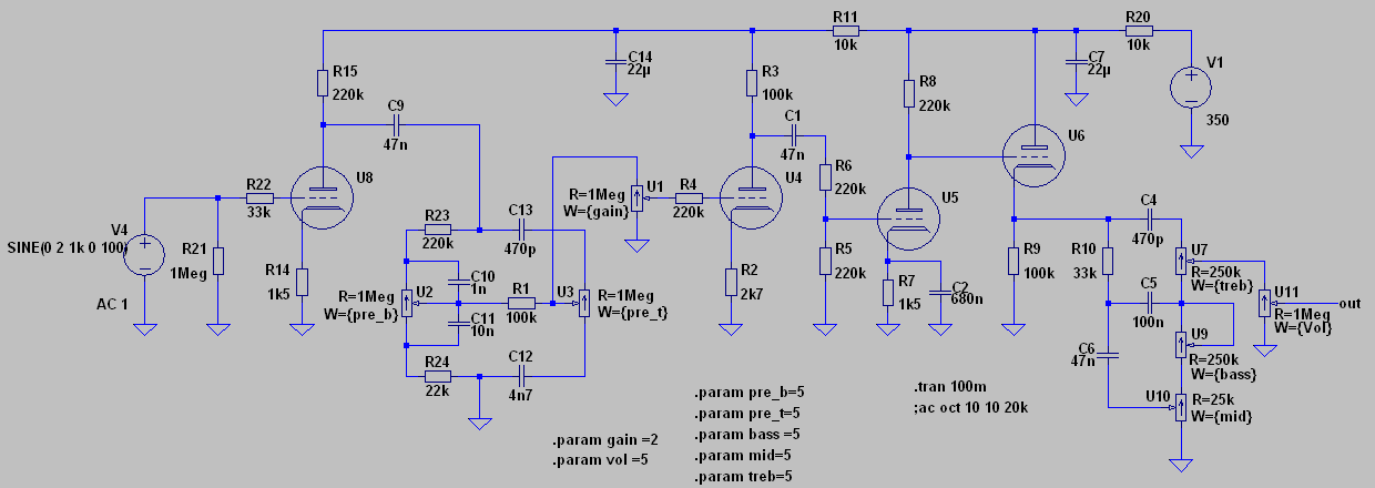

Концепт переменился. Жду редкую 10ку, которую запихну ориентировочно в 35л и нагружу полностью ламповым усилком. Схемы, как обычно, нестандартные.
Пред:
Мощник:
Если кто помакетит пред и выскажется, буду только за.

Прогони через него wav'чик, довольно достоверно получается, ...если учесть отсутствие спикерсимулятора, ...да и его накидать не проблема, ...только придется на денек запрячь машину расчетами.

Оригинальная схемотехника... Или, может быть, это сильно осовремененный Портафлекс?smile.gif
Дата 27.03.2010 - 21:32
Ну это ампег стайл, бесспорно rolleyes.gif Вавки погонял - вроде неплохо
