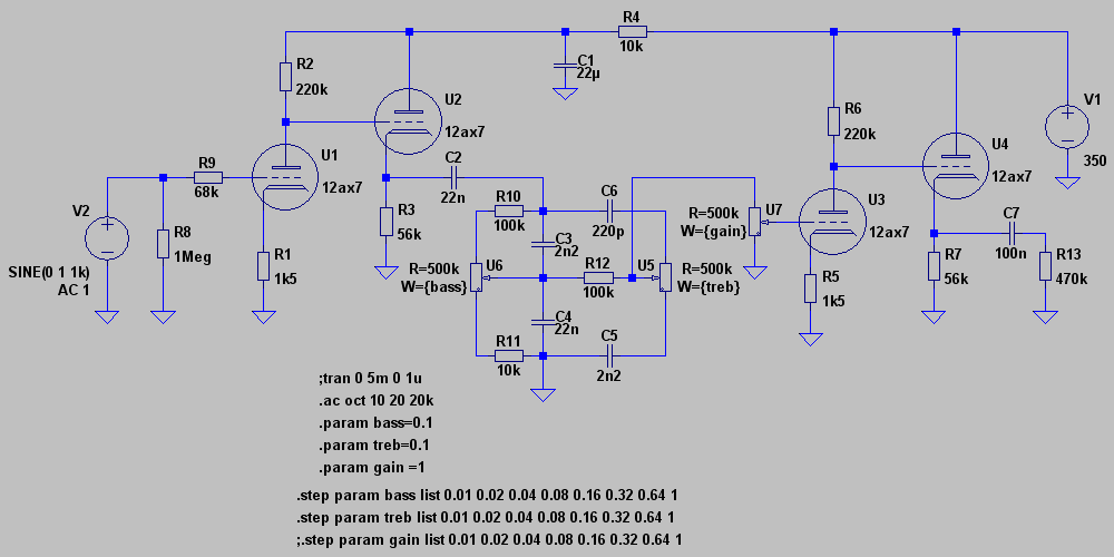

Лучше один раз услышать) Архив в аттаче, название файлов говорящие. ТБ в нейтральном положении, цифра - гейн.
Поты уменьшил до 500к - так меньше верха теряется на регуляторе гейна, соответственно, пропорционально пересчитал ТБ. Получилось красиво на мой взгляд. Самое смешное, что я ТБ неправильно нарисовал. Но мой вариант мне нравится большеlaugh.gif
Так, с преампом определились, с мощником боль-мень тоже. Теперь их надо согласовать. Пока я в раздумьях над этим вопросом.

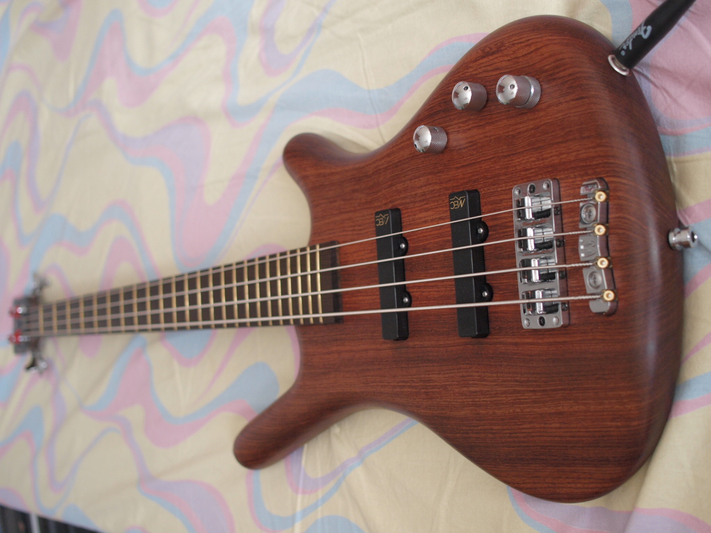

Купиллл бас! laugh.gif Завтра будут фотки) Еще струны новые куплю, отстрою и будет самолет rolleyes.gif
Дата 1.09.2009 - 10:25
Поздравляю с покупкой!!! Что купил?
Дата 1.09.2009 - 12:12
sergeyguitar
Дата 1.09.2009 - 14:11
Красивая!

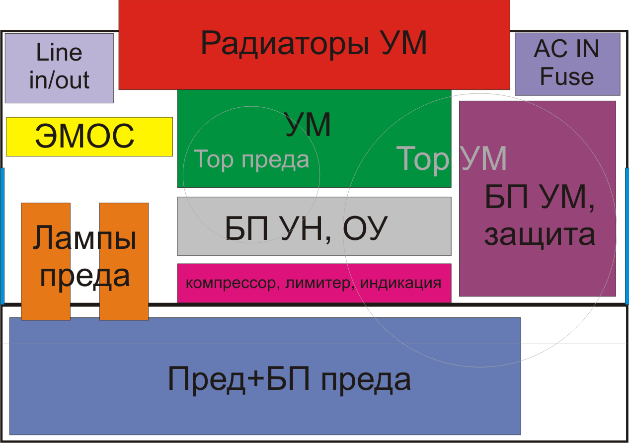

Примерная компоновка "шасси". Внешние габариты 320х210х60, под радиатор углубление задней стенки на 35мм, оба транса в ЗЯ динамика, голубые прямоугольники- вентиляция, часть плат стоячие, часть лежачие. Плотненько, но должно войти. Объем-то отсека для электроники большой...
Общие параметры корпуса:
низ 360х360
верх 360*270
высота 480
толщина стенок 18мм.
Дата 9.09.2009 - 13:08
Я бы лампы поместил в углубление в задней части ящика на месте ЛайнИн. С целью упрощения замены. ИМХО.
18 мм фанера - это многовато (и тяжеловато) для таких размеров.
Дата 9.09.2009 - 13:51
Лампы не войдут туда. 18 мм многовато для гитары, для баса должно быть самое оно. 4кг силового транса перекрывает вес фанеры с запасом)
Верхняя крышка съемная, использующая шасси в качестве несущей конструкции при нагрузке сверху. Крепление - четыре сквозных болта через шасси в мебельные гайки вбитые в верхнюю стенку ЗЯ с обратной стороны. Отвинтить крышку раз в три-четыре года, чтоб поменять лампы - велика проблема)
Я тут вспомнил, что при указанных выше габаритах, не остается зазоров между рамой динамиком и боковыми стенками. Разрывное основание для крепления сетки, наверное, не самое эстетичное решение. Тогда, все размеры придется увеличить на 20мм.
Итого,
шасси 340х230х60
низ 380х380
верх 380х290
высота 500
GrafOsciLL
Дата 9.09.2009 - 14:09
**4кг силового транса перекрывает вес фанеры с запасом)**
да там каждая стенка при 18мм по 2 кг, выйдет , итого как правило сам
корпус около или более 10кило , вобщем выход один ставить колёсики
Дата 9.09.2009 - 17:24
Подумалось, подумалось и выкинулась наклонная стенка. Занимает много места и с кустарным изготовлением много проблем.
