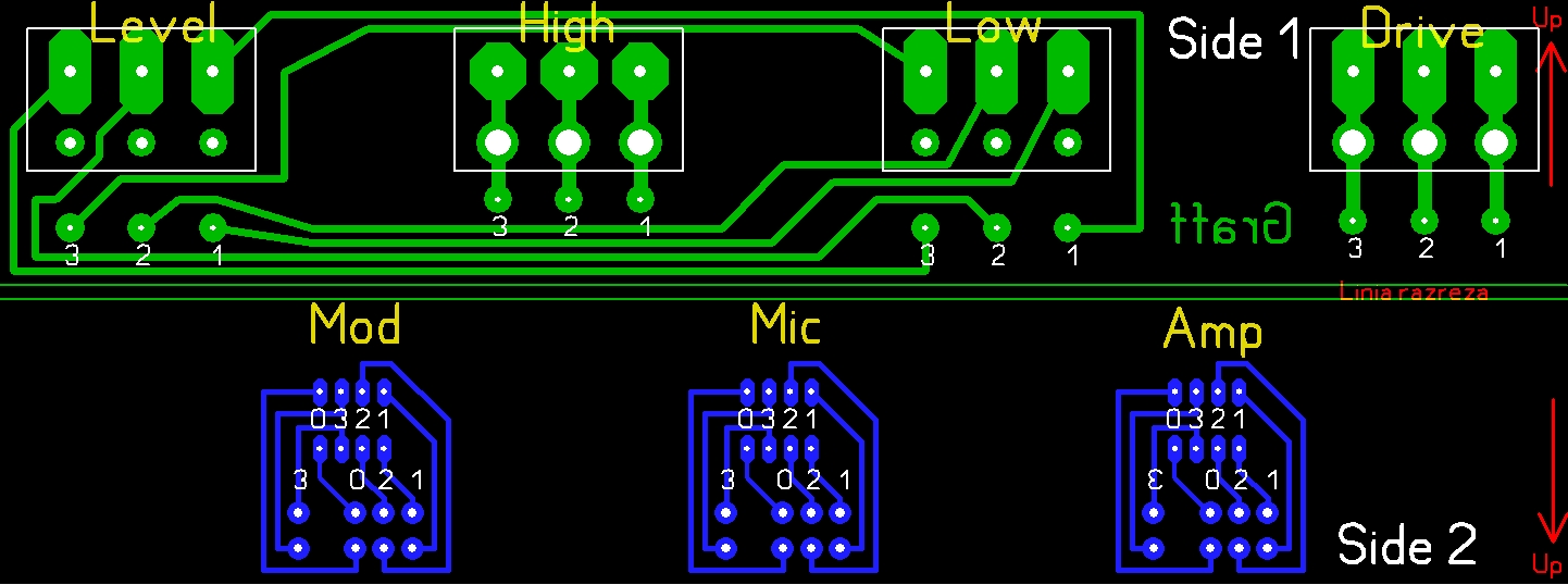

Гитарный прибор Sans Amp GT-2 фирмы Tech21 пользуется заслуженной популярностью, как у гитаристов, так и у «самоделкиных» :-). Особенно у последних, так как в большинстве случаев, педаль на удивление начинает работать сразу и без проблем, поражая своим звуком и низкой себистоймостью. Единственное неудобство, которое возникает при постройке Sans Amp`a, это куча проводов, идущих на потенциометры и переключатели. Вот с этим мы и будем бороться…
При постройке даже простой педали, с тремя переменниками, уже возникают неудобства в плане их болтания из стороны в сторону. А у Sans Amp`a их четыре, да плюс еще переключатели режимов (по 6 - 8 проводов на каждый). УЖАС… Поэтому было решено вынести все это барахло на отдельную плату. Попутно решился вопрос о креплении переключателей, так как в большинстве своем (и в моем случае тоже) крепятся они путем установки на плату и других систем крепления не имеют.
Кстати, такие же переключатели стоят и в Ерасовском клоне GT-2…
Не долго думая, я развел простенькую печатную плату для этой конструкции.
Просмотреть увеличенную копию
Плата двухсторонняя. С одной стороны монтируются переменные резисторы, а с другой переключатели. Так как резисторы у меня были только сдвоенные, пришлось делать отверстия под 6 ног вместо трех. Впрочем, это добавляет жесткости конструкции. Надо только раззенковать отверстия у неиспользуемых выводов. На излом резистор уже не пойдет.
Небольшая трабла вышла, когда я начал делать лицевую панель. Оказалось, что функции ручек у меня идут не по-русски. Drive – Level – High – Low. То есть так, как они шли на плате Sans Amp`a.

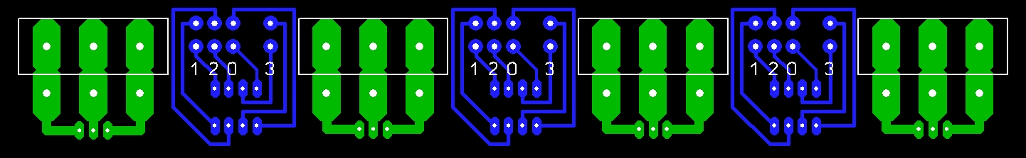

В связи с написанием этой статьи, плата была переделана под человеческий вид, с сохранением «прямолинейности» проводов:
Плата имеет вид:
Здесь уже функции ручек идут в нормальном порядке, т.е. Drive – Low – High – Level.
Теперь, убирая все надписи белого, желтого и красного цвета, печатаем (Зеркалить не надо!!!), разрезаем и под утюг с двух сторон текстолита.
Еще одно предупреждение: контактные площадки для шлейфа у переключателей очень маленькие, с небольшим меж-контактным расстоянием. Сделано так в связи с размерами шлейфа, который применялся. Желающие могут их разнести и сделать побольше, во избежание отслаивания от текстолита во время пайки. Все зависит от вашего уровня мастерства пайки, а так же мастерства изготовления самих плат.
Данная плата применима для печатной платы Sans Amp`a с тон-пада и им подобных:
Данный вариант платы любезно предоставлен Данилой – Мастером (Респект). Это немного переделанный им, для более удобного использования, вариант тон-падовской платы. Полностью рабочий!!! и мной проверенный )))
Нумерация контактных площадок на плате потенциометров-переключателей соответствует нумерации на плате с тон-пада.
