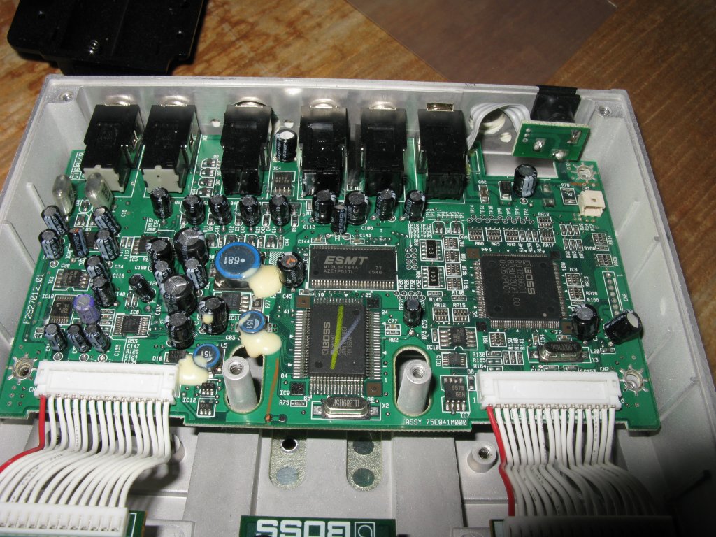

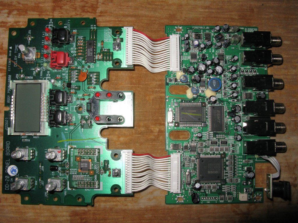

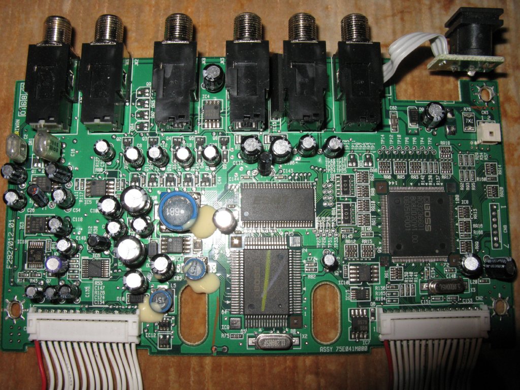

Слева плата под органы управления, справа основная.
Видно аналоговую часть, dc/dc конвертор(ы?). В центре снизу dsp-чип, прямо над ним память. Справа управляющий контроллер (и везде маркировка Boss, хехе).

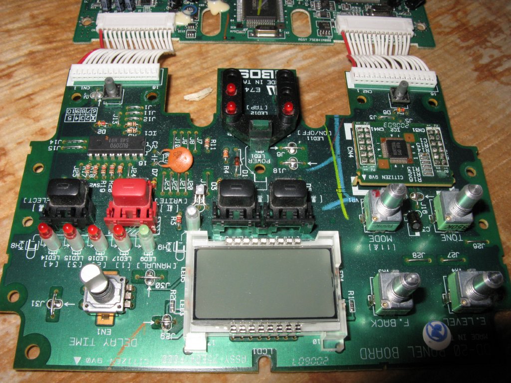

Плата под управления значительно более лоуфайная. Выводные компоненты,
местами с обратной стороны неотмытый флюс. На отдельной платке ЖК-драйвер
от Citizen.

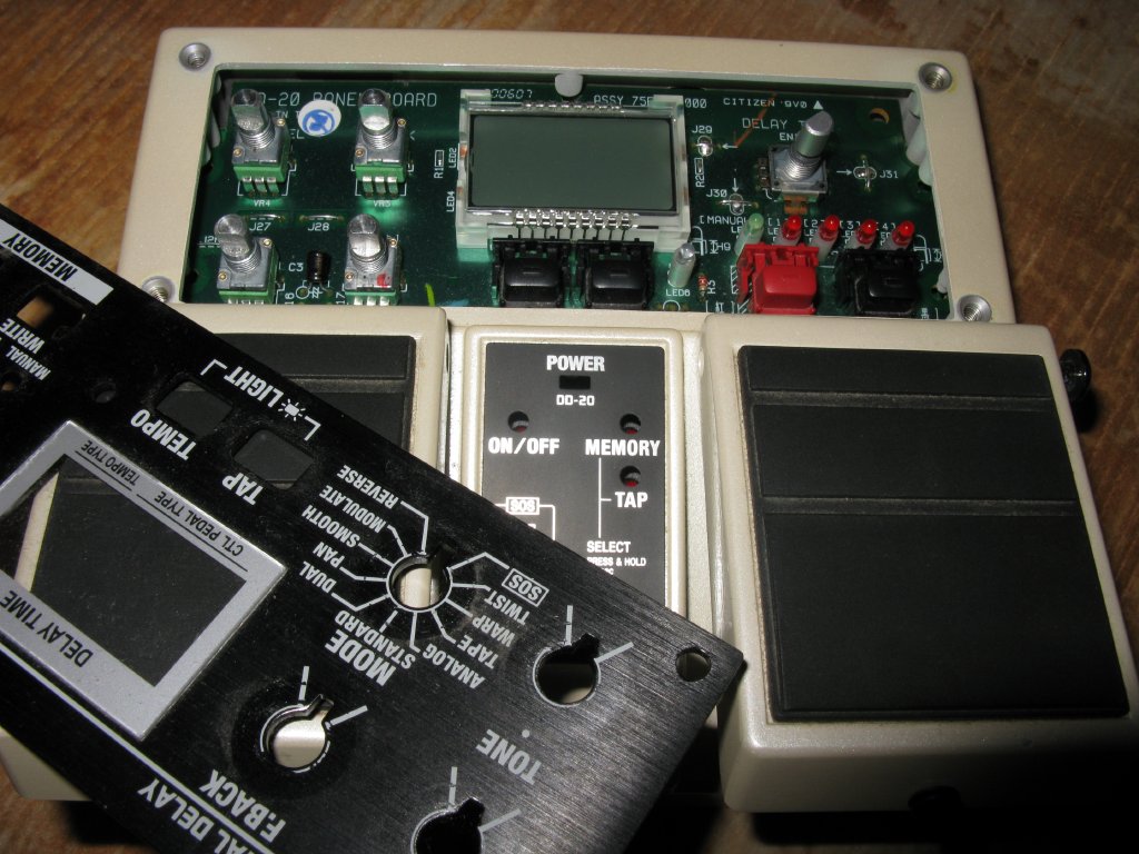

Корпус унифицированный для всех двойный боссовских педалек. Видно
неиспользованное отверстие, закрытое накладкой с задней стороны ...
... и накладную лицевую панель для конкретной педали.
