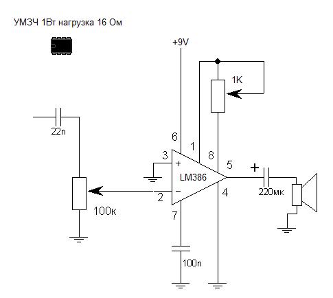

LM386
Дата 27.07.2009 - 16:14
Вот схемка, ...соедини уши до нужного сопротивления, или близко к тому.

БЛАГОДАРЮ! То что нужно! жаль тока в корпусе один. Но зато в Митраконе по 20р smile.gif Мощность ограничим резисторами тупо на 150мВт. Спасибо еще раз! Но предложения по поводу альтернатив принимаются для общего развития!
Это сообщение отредактировал NeLeha - 27.07.2009 - 16:19
Дата 27.07.2009 - 16:36
Бери лмку пожиже (у разных индексов разная максимальная мощность и максимально допустимое питающее напряжение), чтоб ничего не ограничивать wink.gif А насчет схемки, покури даташит, там всяко-разно нарисовано.
