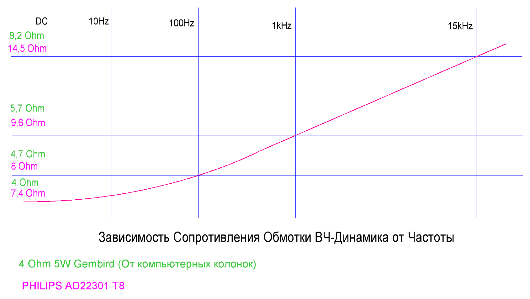

Пример зависимости сопротивления от частоты у обычных вч-динамиков - при этом реальное акустическое излучение гораздо более неравномерное и может весьма сильно различаться даже у экземпляров одного типа (по причине конструктивного разброса)

Вы о каком сопротивлении толкуете? О полном импедансе, который складывается из активной и реактивной частей?
RUS
Дата 4.09.2009 - 21:52
Совершенно верно. Просто у пищалок от экземпляра к экземпляру закон его изменения весьма схож (в отличии от их звучания,впрочем) , а вот у средне- и особенно низкочастотных динамиков оно различается колоссально , и в разных режимах работы (амплитуды , частоты , сложности спектра) особенно.
